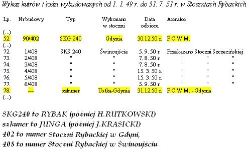

JB pisze: Po miesiącu uzupełniania informacji można przyjąć, że prawdziwe jest takie przyporządkowanie:
SKS-240/1 --> Świ 57 (?) --> ARKA 152 Wła 70 (Arka) --> Wła 70 (Szkuner)
SKS-240/2 --> Świ 63 (Barka) --> ARKA 154 Gdy 172 (Arka) --> Wła 117 (Szkuner)
SKS-240/3 --> Świ 64 (?) --> ARKA 155 Wła 71 (Arka) --> Wła 71 (Szkuner)
SKS-240/4 --> Świ 62 (Barka) --> ARKA 153 Gdy 171 (Arka) --> Wła 116 (Szkuner)
SKS-240/5 --> Świ 65 (?) --> ARKA 151 Wła 69 (Arka) --> Wła 69 (Szkuner)
SKS-240/6 --> Świ 66 (?) --> ARKA 156 Gdy 175 (Arka) --> Wła 118 (Szkuner)
Jako pierwsze zostały ukończone i oddane do eksploatacji Świ 62 i Świ 63 (były wyposażane w Stoczni Szczecińskiej w czerwcu 1950 r.), pierwszy z nich był zarejestrowany w szczecińskim MUR w sierpniu 1950 roku. Te dwa superkutry były budowane dla świnoujskiej "Barki" (miała też oddział w Kołobrzegu). Przyjmująć, że Świ 62 był pierwszą jednostką tego typu trochę dziwne jest przyporządkowanie numerów budowy.
Wyciągnąłem ten wpis, bo odnalazłem już część moich notatek i właśnie pasujące do tego zestawienie wykonane przez dyrekcję Stoczni Rybackich:
Marek T, te stoczniowe "numery budowy" mogą Ci się przydać, kiedy będziesz grzebał w dokumentach po stoczni.
"Data odbioru" dla SKG240 i szkunera, to daty spisania protokołów zdawczo-odbiorczych St.RybackaGdynia - PCWM.
Dla SKS-ów są to daty zwodowania i przeholowania kadłubów ze Świnoujścia do Szczecina.

Jacek Pytkowski pisze:zestawienie wykonane przez dyrekcję Stoczni Rybackich:
Podzieliłbyś się tym spisem? Ja mam ograniczony dostęp do archiwów :(
Jacek Pytkowski
Posty: 200
Re: KFK w polskich rękach
Post autor: Jacek Pytkowski »
Chemik pisze:Podzieliłbyś się tym spisem? Ja mam ograniczony dostęp do archiwów :(
Niestety, mam przepisane tylko fragmenty. To i jeszcze kilkanaście łodzi wiosłowych wykonanych dla PCWM, bo w tamtym okresie szukałem dokumentów o PCWM.

Najwcześniej wodowano jednostki nr 4 i nr 5 czyli one właśnie powinny być najwcześniej dokończone przez Stocznię Szczecińską. Z postów JB wynika, że dwa (późniejsza ARKA 153 i ARKA 154) były zarejestrowane w MUR już w 1950 r., ale odesłane do stoczni dla poprawek (pozostałe zarejestrowano w MUR po 1950 r.), więc tym samym te dwa statki były najprawdopodobniej numerami 4 i 5.
Z rejestrów PRS i analizy JB wynika, że nr 4 to ARKA 153. Więc nr 5 to ARKA 154.
Przypominam, że w rejestrach PRS dwukrotnie pojawia się numer SKS-240/2, a nie ma SKS-20/5 (mój pierwszy post na str. 4). Numerem 2 opatrzono statki ARKA 154 i ARKA 151 --> czyli numer 2 to późniejsza ARKA 151.
Reszta powinna się zgadzać z zestawieniem podanym przez JB.
