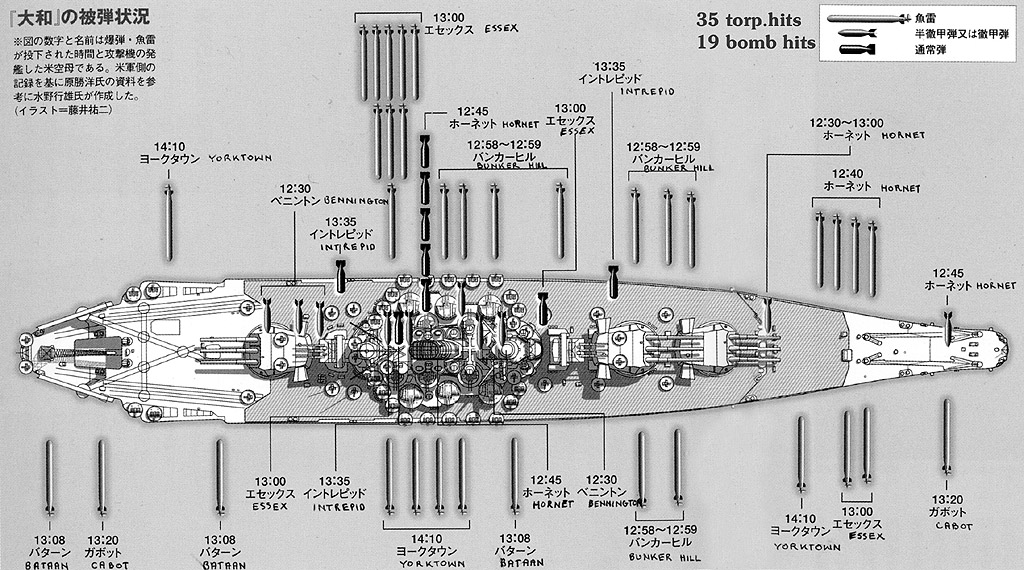

Mnie niedawno "wpadło w łapki" coś takiego.
Wobec tego mam propozycję.
Uważam, że najlepszym pancernikiem powinien być ten, który dostał połowę tej dawki i ostatecznie wylądował w stoczni na remoncie. Będzie to najlepszy dowód, bo empiryczny. Wszelkie inne rozważania teoretyczne uważam za niecelowe, ba niestety nie da się przekonać przekonanych co do swoich racji.
Oczekuję propozycji nazw najlepszego pancernika :lol:
P.S.
Jeśli nie znajdzie się odpowiedni kandydat (znaczy się okręt), to najlepszym będzie prezentowany :D
Sądzę, że to uczciwe postawienie sprawy.

Na szczęście nie trzeba posuwać się do teorii - najpotężniejszymi pancernikami w historii były uzbrojone w pociski atomowe okręty liniowe typu Iowa - koniec, kropka.
Najlepszy pancernik to ten, którego załoga nie dopuści do takiej liczby trafień (o ile podane liczby są prawdziwe, w co absolutnie nie wierzę).
Dobra artyleria przeciwlotnicza plus szybkość i zwrotność mogą być atutami, a wyszkolenie załogi tym bardziej.
W kwestii odporności, zdaniem m.in. Friedmana, pancerniki typu Yamato, gdyby miały amerykańską ochronę podwodną, powinny były przyjąć na siebie znacznie więcej, niż przyjęły.
Poza tym miały wadę w postaci zbyt szerokiej części dziobowej, niczym nie chronionej - ona stała się gwoździem do trumny dla "Musashi".
Dla porównania, pancerniki typu Iowa szacuje się niestety jedynie od strony stateczności - ich 90-cio procentowe prawdopodobieństwo wywrócenia się jest szacowane dla jednoczesnego uderzenia w jedną burtę w najniekorzystniejszych miejscach (w rejonie grodzi poprzecznych) 5 torped z głowicą o masie 320 kg TNT każda. Przy w miarę równomiernym trafianiu ich prawdopodobieństwo zatonięcia wydaje się cyt. "mało prawdopodobne i raczej trudne do określenia".
Ale!
Na pewno bliżej "Yamato" do zwycięzcy, niż "King George V".
Swoją drogą, skąd te kosmiczne ilości uderzeń torpedowych?
Ja wolę pozostać przy oficjalnych źródłach, mówiących (i to dość precyzyjnie) o 19-20 torpedach dla "Musashi" i 13-15 dla "Yamato".
