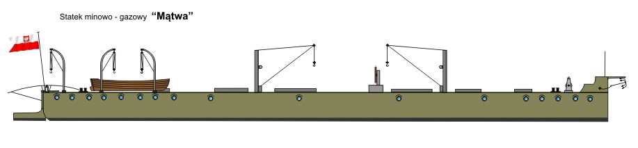

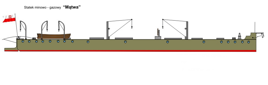

Mątwa 3.jpg (25.25 KiB) Przejrzano 10425 razy
Na szybko przerobiłem mój stary rysunek. Nie ma pełnej części podwodnej, ale w tym momencie chodziło o kolory.
Pytanie jest, czy taka kombinacja khaki i pas na linii wodnej sugerujący kolor części zanurzonej jest do zaakceptowania.
p11c pisze:Ale czy to znaczy , że wszystkie jednostki rzeczne były od spodu czarne ?
Nie. Były też czerwone i zielone.
