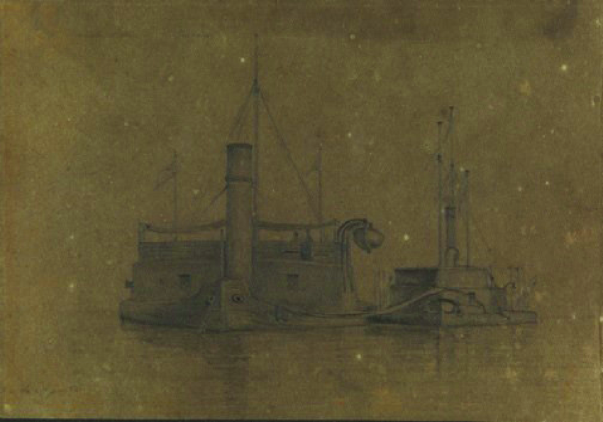

Victor Meirelles de Lima. Encouraçado Barroso e monitor Rio Grande.
15 Grafite sobre Papel. 11,7 x 17 cm. Circa 1868.
Fonte: acervo da Fundação Biblioteca Nacional -Rio de Janeiro.

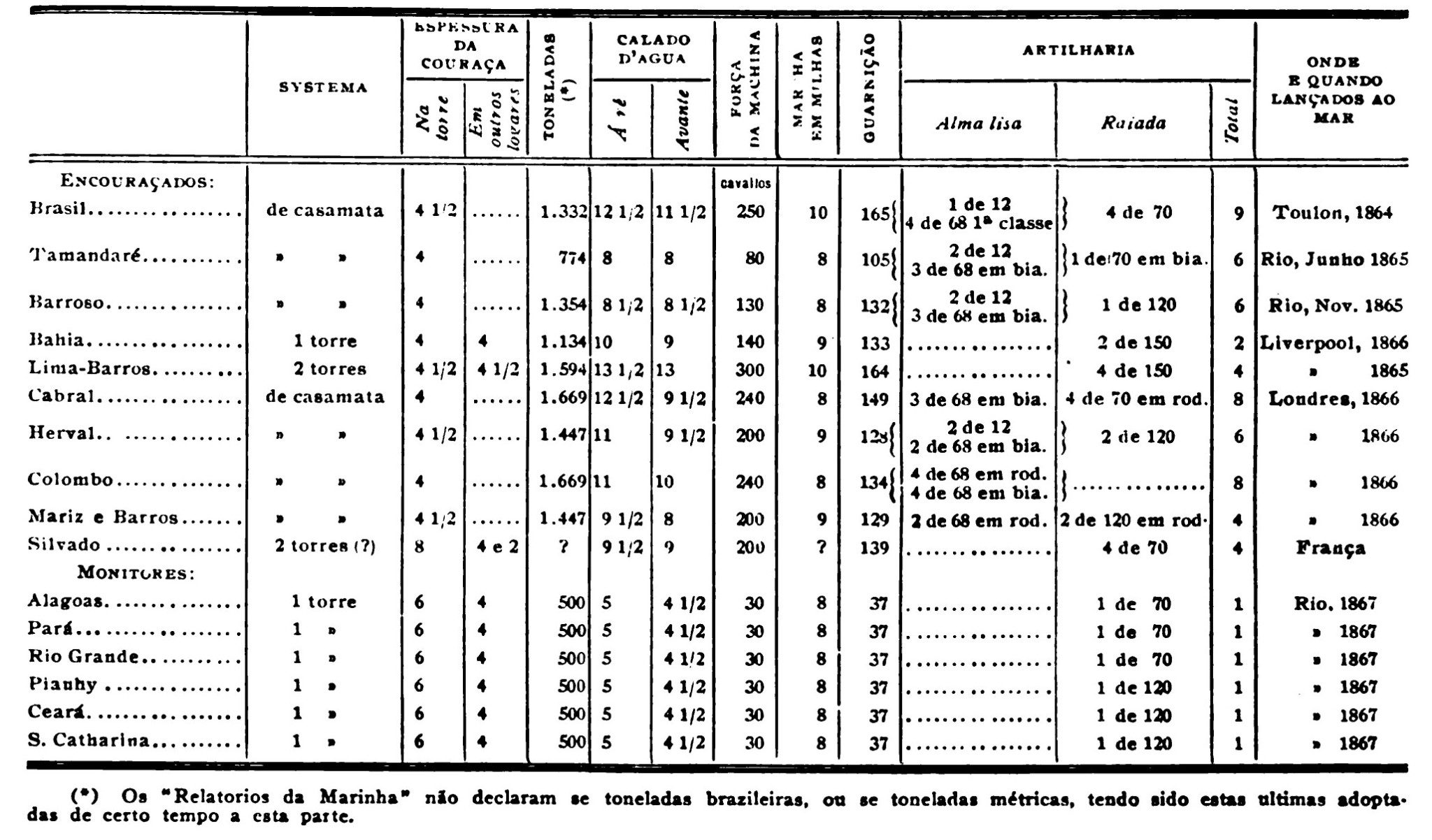

Napoleon pisze: Andrzej, czy masz Schneidera tom 3 i 4? Mam tylko 1 i 2 i nijak nie mogę znaleźć pozostałych dwóch. A jest to chyba najlepsza historia tej wojny (także od strony "morskiej", jest w niej duzo szczegółów).
2 Tabele ze Schneidera Tom 3, Part 1
ale obie bazuja na Relatorios
Zwracam uwage na MARIZ E BARROS
MARIZ E BARROS ex TRITON
1866: 4x120pdr Whitworth (takie uzbrojenie bylo planowane takze dla HARVALA)
1869: 2x68pdr smooth 1a Class 2x120pdr Whitworth
1870: 2x68pdr smooth 2x150pdr Whitworth (czy zmieniono dziala ?)
1871: 2x68pdr smooth 2x150pdr Whitworth
1872: 2x68pdr smooth 2x150pdr Whitworth
1873: 2x68pdr smooth 2x150pdr Whitworth
1874: 2x68pdr smooth 2x150pdr Whitworth
1884: 2x68pdr smooth 2x17,78 Whitworth
https://catalog.hathitrust.org/Record/0 ... a%22&ft=ft
PS . co do osatatniej tabeli ze Schneidera mam uwagi.
Niektore dane nie odpowiadaja Relatorios
Posty: 5171
Brazylijskie okręty wojny paragwajskiej
Ba, ale dostęp jest ograniczony. A ja bym potrzebował pełny. Czy masz PDF? Albo link skąd by można ściągnąć? Szukałem wszędzie i za Chiny Ludowe nie mogę znaleźć (ściągnąłem tylko mapy, a i tak nie wszystkie bo część, tradycyjnie, zeskanowano "poskładane"). A lepszej rzeczy na temat tej wojny chyba nie ma.
To jest dobre pytanie. Moim zdaniem w jednym i drugim przypadku chodzi o armaty 178mm. Mogą to być inne modele, ale przyznam, że nie spotkałem się z informacją by Whitworth produkował dwa różne modele armat 7-calowych.
I pytanie, co oznaczają skróty "bia." i "rod." przy oznaczeniach armat?
Ostatnio zmieniony 2025-03-04, 13:47 przez Napoleon, łącznie zmieniany 1 raz.
Posty: 7256
Napoleon pisze: I pytanie, co oznaczają skróty "bia." i "rod." przy oznaczeniach armat?
bia = bateria
rod = rodizio/rodizios

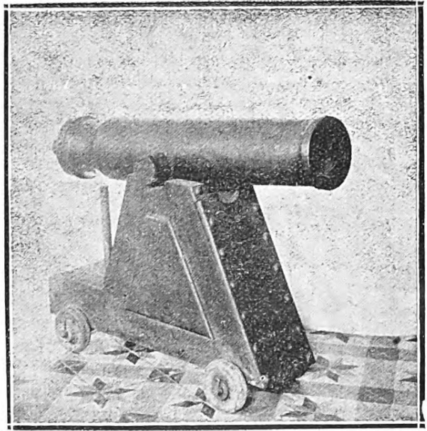

12 funtowe dzialo z pancernika Barroso
Schneider T.4 F2. 05.png (424.22 KiB) Przejrzano 14315 razy
Ostatnio zmieniony 2025-03-04, 13:48 przez AvM, łącznie zmieniany 1 raz.
Posty: 5171

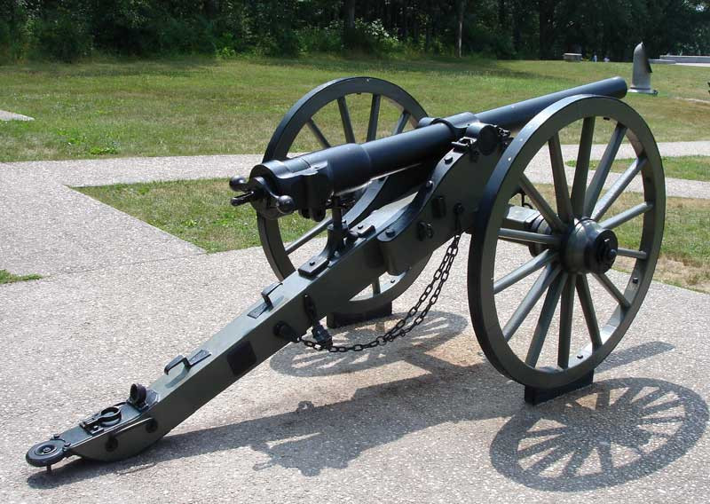

To mi Andrzej na działo Whitwortha nie wygląda. Raczej na jakąś haubicę gładkolufową. Z tego co się orientuję, to działa Whitwortha miały dość długą lufę. I było odtylcowe.
Chyba, że to jakaś specjalna wersja? Ale o takowej nic nie słyszałem.
Tylko, że gdy wrzuciłem do translatora, to wyszło, że to nic nie znaczy. Tak po polsku to co to będzie?
Tu jest zdjęcia 12-funtowej armaty Whitwortha w wersji polowej. Z tego co się orientuję, morska za bardzo się nie różniła (głównie lawetą).
Posty: 7256
Napoleon pisze:
Znaczy obrotowe, na platformie obrotowej. Naprawde wszystko trzeba tlumaczyc?
Posty: 5171
Kto pyta nie błądzi.
Przy czym nie do końca rozumiem pewne rzeczy. Jeżeli mamy armaty "obrotowe" na takim pancerniku Mariz e Barros z centralną kazamatą, to jak rozumiem chodzi o armaty ustawione w rogach kazamaty (miał je cztery, więc chodzi o wszystkie), które mogły strzelać na burtę oraz, po przestawieniu, w kierunku dziobu lub rufy. Ale np. siostrzany Herval takich oznaczeń nie ma. A powinien mieć co najmniej w przypadku armat Whitwortha (przyjmijmy, że te 12-funtówki są skierowane właśnie wzdłuż osi wzdłużnej i strzelają przez ambrazury na dziobie lub rufie.
Ale to tak na marginesie.
Masz jakieś źródło pozyskania 3 i 4 tomu Schneidera? Potrzebuję by wyjaśnić pewne kwestie dotyczące działań floty brazylijskiej pod Angosturą. Spotykam się z bardzo różnymi, niekiedy wręcz sprzecznymi informacjami, na dodatek niepełnymi. Generalnie bajzel informacyjny jest w temacie działań floty pod Angosturą.

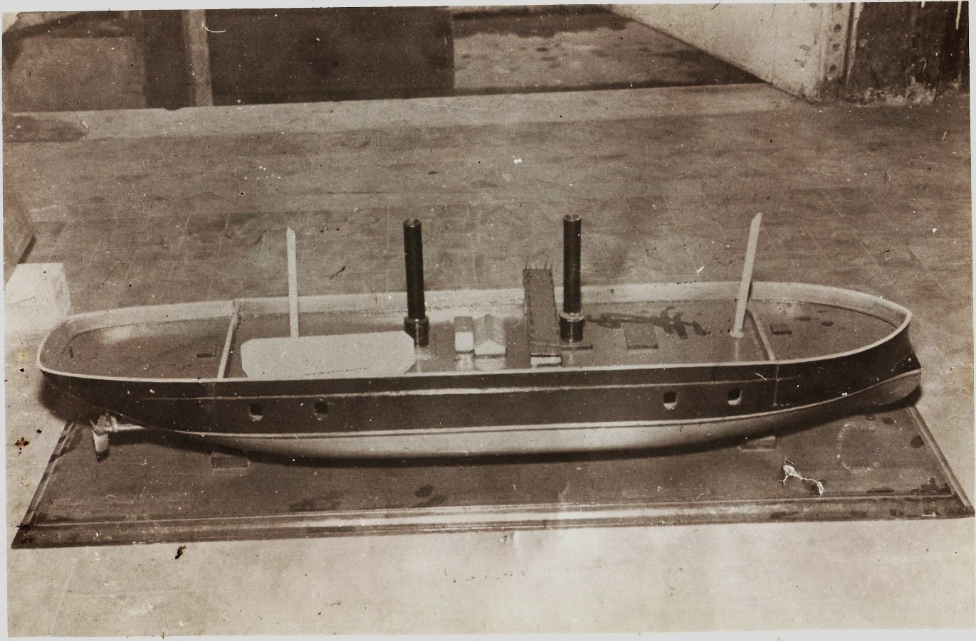

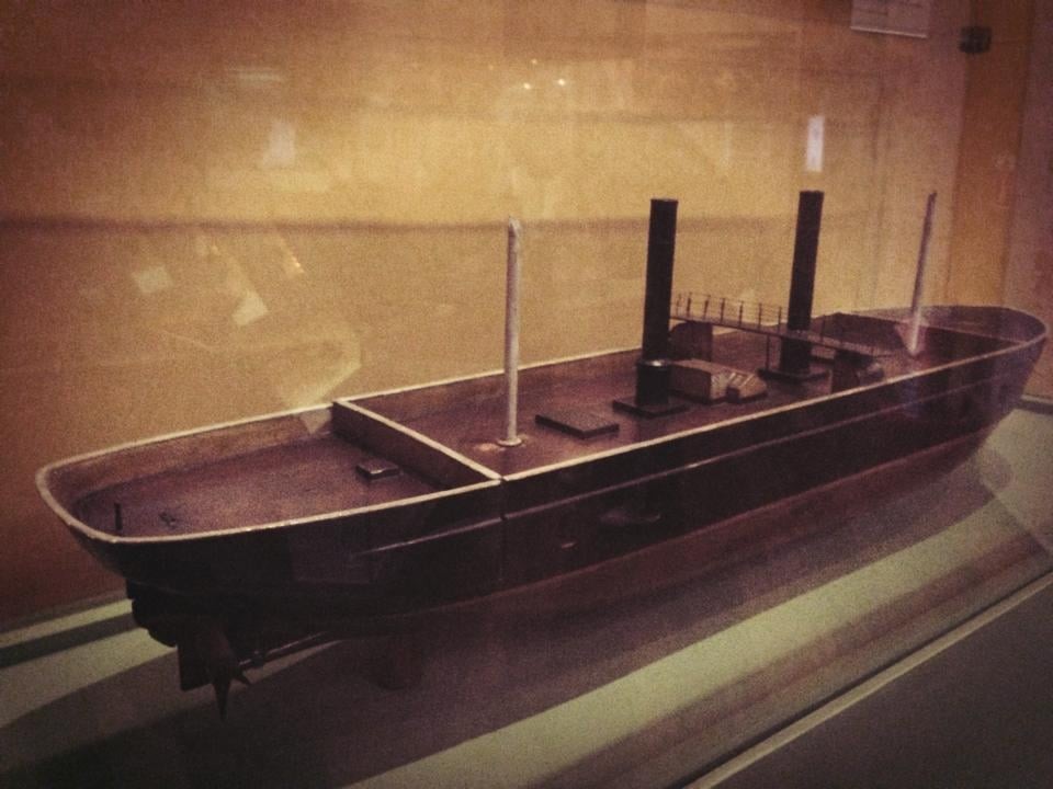

Model z Muzemu w Rio
co to za jednostka
Museum xx.jpeg (91.23 KiB) Przejrzano 13729 razy
Kazimierz Zygadło
AvM pisze: Model z Muzemu w Rio
co to za jednostka
Pancernik typu Cabral.
Chyba tak

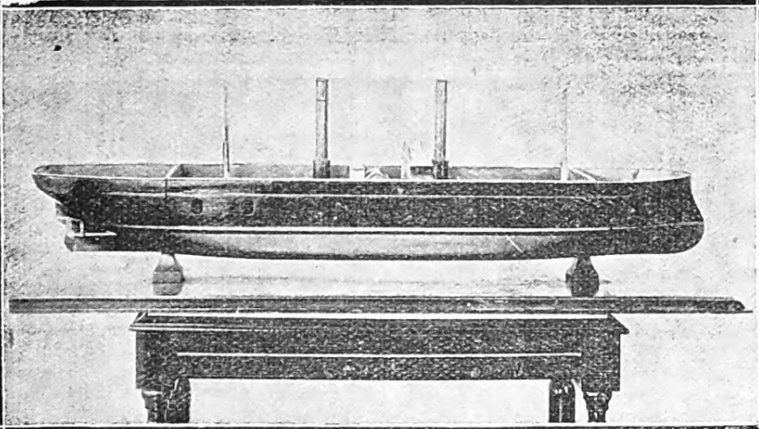

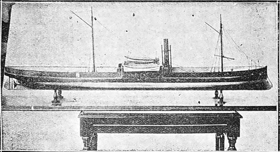

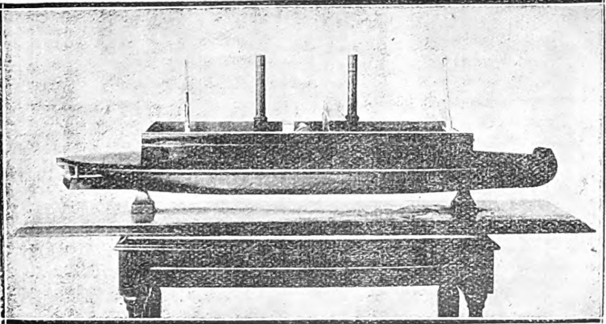

To ten model, i ten sam 100 lat temu
Schneider T.4 F2. 12.png (435.68 KiB) Przejrzano 13519 razy
Schneider T.4 F2. 13.png (441.61 KiB) Przejrzano 13519 razy
Posty: 5171
Może te podwyższone burty na dziobie i rufie miały mu umożliwić dopłynięcie do Brazylii? Taki sposób na poprawienie dzielności morskiej stosowany był dość często.
