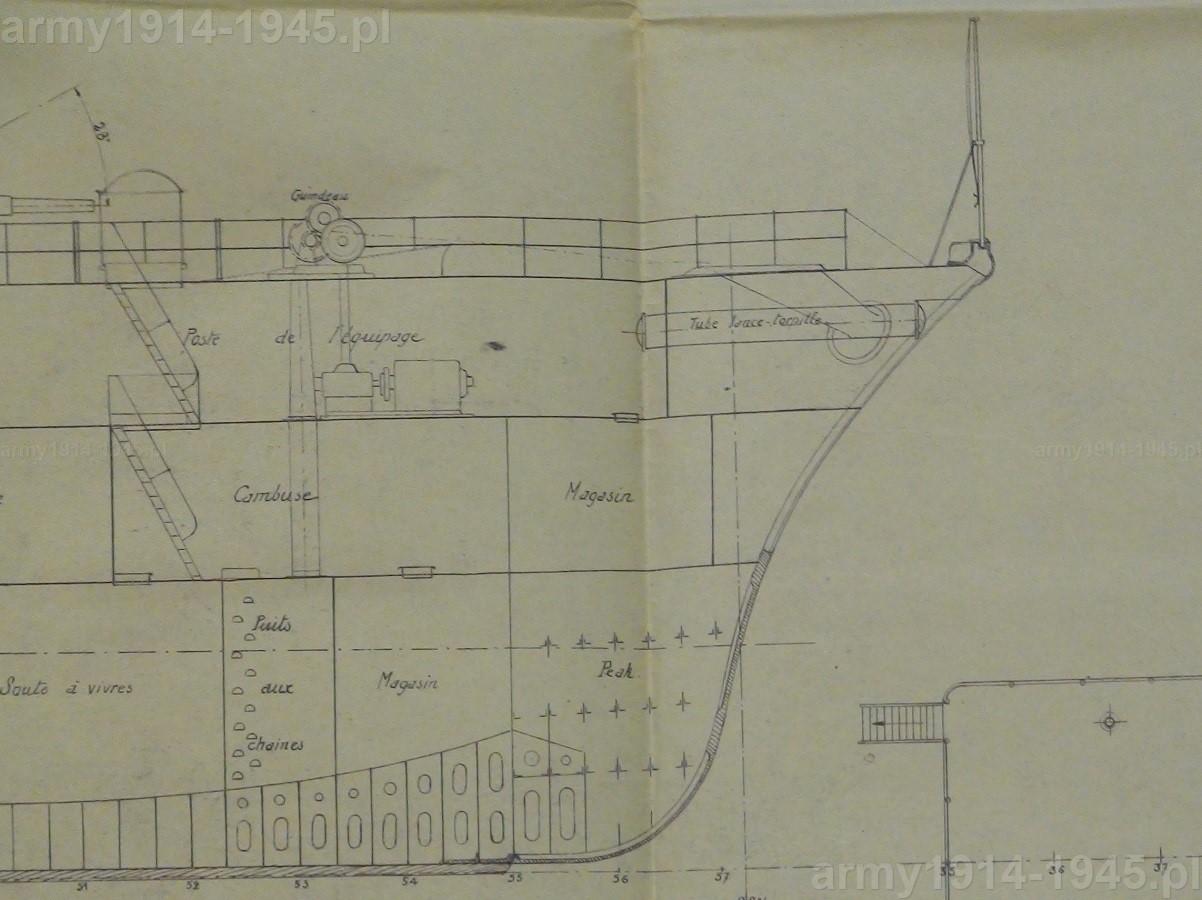

Posty: 4143
Re: Wyrzutnie torped 450 mm na ORP Gryf
Czy wyrzutnię zbudowali to nie wiemy. Mi bardziej chodziło o komplementarność w/w dokumentu z tym rysunkiem :wink: :
