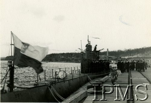

Cześć
Zainteresowała mnie sprawa numeru taktycznego na Jastrzębiu. Jedni mówią był drudzy, że nie. Mam takie 2 zdjęcia chciałbym poddać je Waszej analizie. Na kiosku zaznaczyłem dosyć specyficzne miejsca. Jasna plama jakby coś zakrywała.
Opcje są 2
1: Cenzor wyretuszował te miejsce zakrywając nr
2:Amerykanie sami go zamalowali tak kijowo, że szkoda gadać
Obejrzałem oba filmy z uroczystości i numeru nie widać. Ale jakość ich trochę słaba co skłania mnie do opcji nr 2.
Co ciekawe na zdjęciu Romanowskiego widać tabliczkę z imieniem okrętu na zbliżeniu na kiosk jej nie ma. A to ten sam dzień sklarowana lina na pokładzie to nam mówi.

: 2013-09-26, 15:59
autor: pothkan
Może tabliczkę przytwierdzono w trakcie uroczystości?

autor: Andrzej Ciszewski
[attachment=2]Niezależnie od tego, czy te zdjęcia pochodzą z tej samej uroczystości to faktem jest że numerów taktycznych, ani tabliczki z nazwą okrętu na nich nie widać. Zdjęcie ciemniejsze może pochodzić z przejęcia S-25 przez polską załogę, bo brak mi tu oficjeli na nabrzeżu czyli z 4 listopada 1941r. No ale może to takie ujęcie. Ale to jaśniejsze to już na pewno z 12 listopada z ceremonii oficjalnego przekazania okrętu i podniesienia polskiej bandery. Tak czy siak stary numer w tym czasie był zamalowany; - tabliczki brak. Co niejako przeczy opisowi wydarzenia,, przy dźwiękach Mazurka Dąbrowskiego na byłym amerykańskim okręcie podwodnym bez żadnych problemów podniesiona została biało-czerwona bandera. S-25 otrzymał nowe imię,,Jastrząb" oraz nowy znak taktyczny,,P-551" ( cytat z ,, Dramat ORP ,,Jastrząb" Dariusz Nawrot AMW). Moim zdaniem to zdjęcie z Romanowskim jest trochę póżniejsze, wykonane wprawdzie podczas tego tego samego postoju w New London, ale już po uroczystościach i po przykręceniu tabliczki z nazwą własną okrętu. Porównaj ubiór Romanowskiego z chwili uroczystości i te, jak stoi przed kioskiem z zamontowaną, widoczną tabliczką. Na wymalowanie znaku taktycznego mieli nasi 2 dni, bo wypłynęli do Anglii 14 listopada. Ja nie natknąłem się na żadne zdjęcie Jastrzębia z namalowanym znakiem taktycznym, jak również nie wiem na jakiej podstawie niektórzy autorzy umiejscowili go w górnej-przedniej części kiosku.
