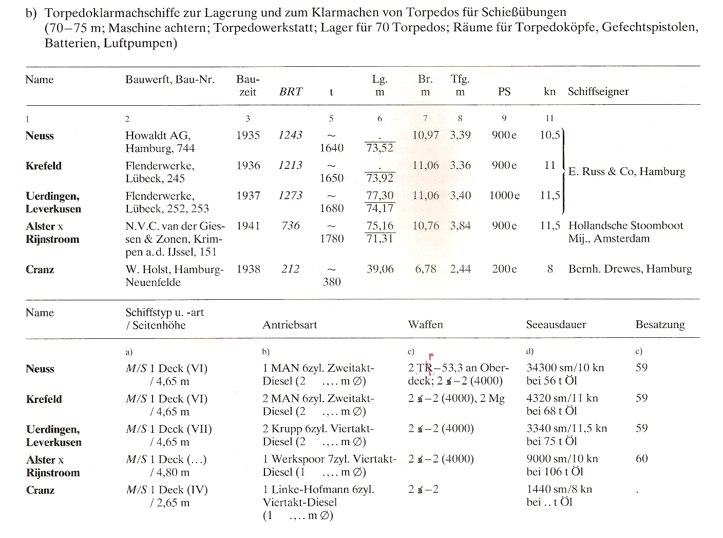

Po 11 latach obrazek z postu JB się nie otwiera, może trybiki zaśniedziały.

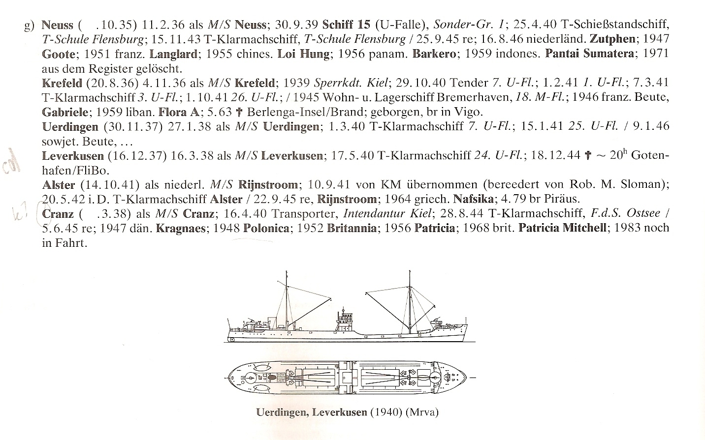

Żebyśmy nie rozmawiali jak ślepi o kolorach 2 wrzuty z t.4 DDK E. Groenera
Później zamieszczę jeszcze 4 z JKSawickiego PRO t.2
Czy PMW wie że miała go posiadać? A Jarek C. i Robert jakie mają zdanie nt. tego Żyroskopu?
AJ

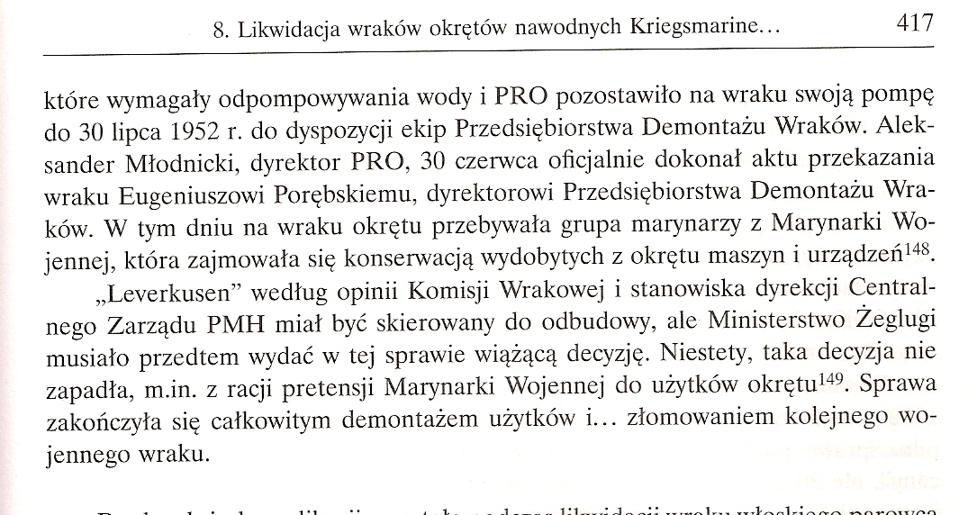

Andrzej Jaskuła pisze:Czy PMW wie że miała go posiadać?
Rochowicz o nim wspominał w Kronice... Zajrzyj do MSiO 2/1997, s. 23.
Andrzej Jaskuła
Posty: 82
Re: Jednostki poniemieckie w PMW
Post autor: Andrzej Jaskuła »
cd. - teraz Sawicki PRO-2 s.417 zakończenie kwestii - o Żyroskopie expressis verbis nic konkretnego poza pretensjami marynarki do wraku nie ma.
AJ
