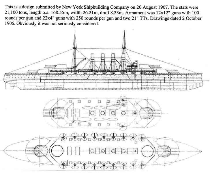

Biorąc pod uwagę wielkość - raczej diagonalne. Te A-H ograniczenia to musiał być horror do projektowaniade Villars pisze:W MSiO pisali że miał mieć 4 wieże - dwie w osi symetrii i dwie burtowe. Jak burtowe miały być ułożone to nei wiem, czy diagonalnie czy w obok siebie (podejrzewam raczej to pierwsze), ale tak czy siak - salwa burtowa była by raczej tylko z 6 dział.

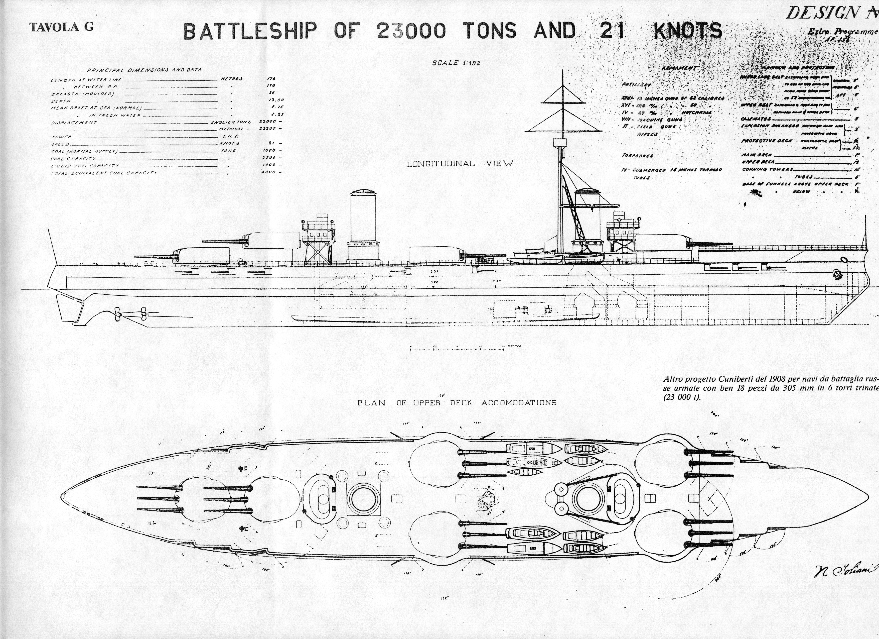

znalazłem coś takiego: http://xoomer.virgilio.it/bk/NWS/Russia ... _18203.png
projekt Ansaldo dal Rosji z 1908 r. miało to to mieć 18 dział 305 mm i 21 w. przy wyporności 23000 ton. jak się zapatrujecie na wykonalność tego - bo jak dla mnie to chyba tylko bez pancerza było by możliwe a i to nie wiadomo, w końcu Ganguty przy takiej samej wyporności miały tylko 12 dział i nienadzwyczajne opancerzenie (by nie rzec kiepskie)

z niktórych kompów link się nie otwiera, więc wkleję jako załącznik:

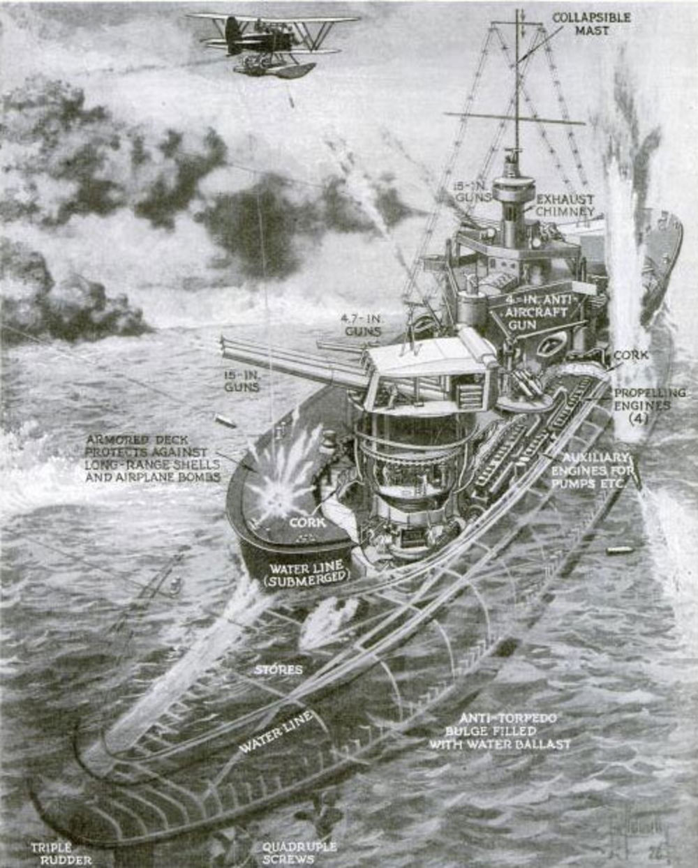

Czyli taki semi-submersible battleship?p11c pisze:Dokładnie, półzanurzalny na czas walki, taka była główna koncepcja budowy aby uniknąć trafień w burtę.
PS. Nie był ale miał być taki
Mówisz, masz.
Włoski inż. Nabor Soliani proponuje takie coś.
Pancerz z korka
http://www.popsci.com/technology/articl ... ps?image=5
