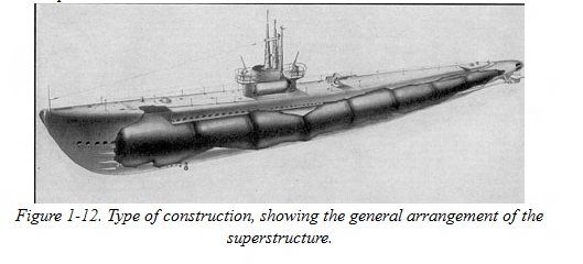

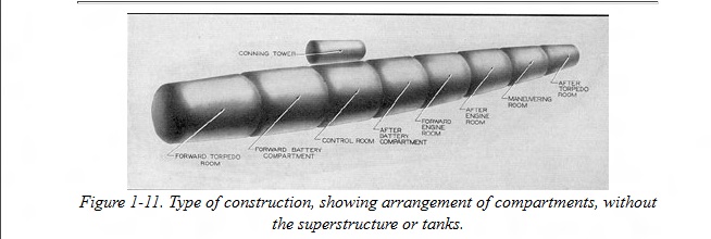

Re: Fachowe terminy marynistyczne (angielski)
Najprościej
http://en.wikipedia.org/wiki/Superstructure
Polecam
http://www.maritime.org/fleetsub/chap1.htm
wytłumaczone wszystko na temat op i to ręcznie
Polecam
Dzieki za te pliki. Ta pierwsza grafika to z jakiej strony? Tu bowiem nie mozna powiekszyć. Artykul en:wiki ma slabe odniesienie do okretow podwodnych,
http://www.maritime.org/fleetsub/chap1.htmmatrek pisze: Ta pierwsza grafika to z jakiej strony? Tu bowiem nie mozna powiekszyć.
Podałem, trzeba tylko zjechać niżej.
ale pozwala zrozumieć mechanizm określenia, nadbudowa-obudowa.Artykul en:wiki ma slabe odniesienie do okretow podwodnych,
dessire_62 pisze: Podałem, trzeba tylko zjechać niżej..
Za Ilustrowanym Wojskowym Słownikiem Technicznym, w odniesieniu do op z różnych czasookresów:
fairwater - obudowa kiosku
Juz znalazlem. Tam niestety tez nie mozna zrobic zoom. I za tym slownikiem wydaje mi sie najbardziej przekonujące.

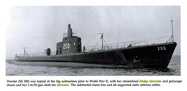

Ilustracja z książki Friedmana, proszę zwrócić uwagę na
"...and her 3in/50 gun abaft the fairwater."
Mam tą ksiazkę - to nic nie mówi, bo jest za całym kioskiem i wszytkimi jego elementami
