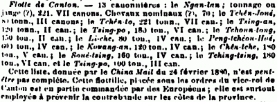

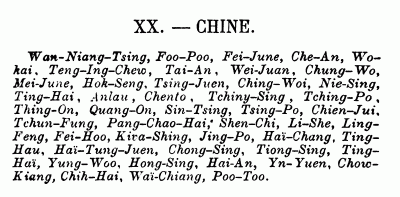

Rzeczywiście, AM jest dość "treściwy". Poniżej Chiny w AM 1879:
Ale za to Carnet... to już "prawdziwy" rocznik flot (czyżby pierwszy tej klasy? austriacki Almanach wychodził chyba od 1879). Flota kantońska wg wydania z 1882:
