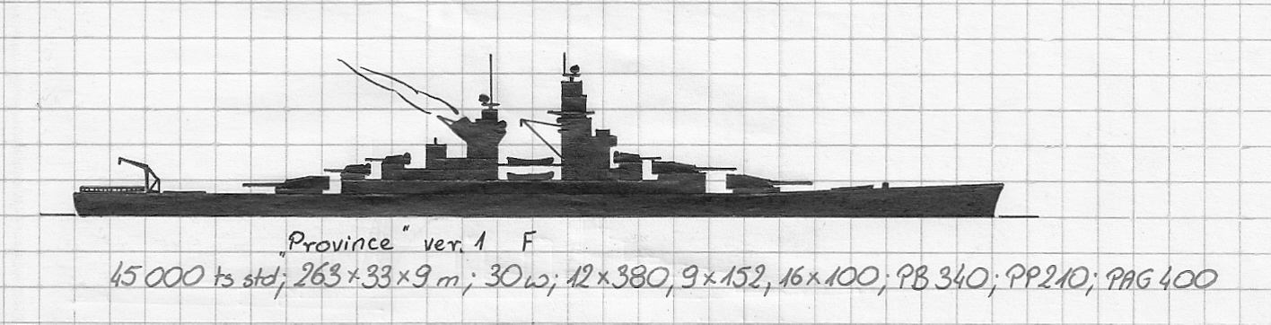

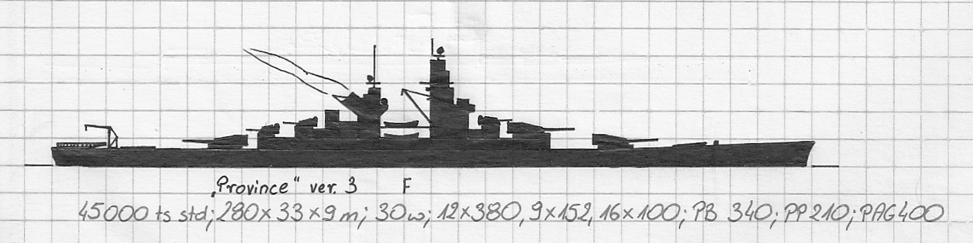

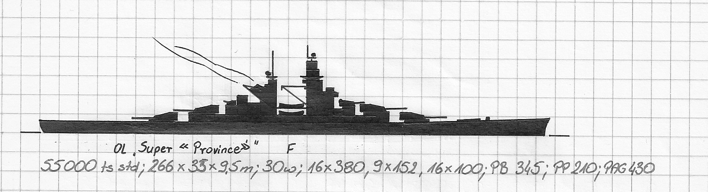

Tak sobie kiedyś kombinowałem i wymyśliłem kombinację Ryśka (a może bardziej Clemenceau) z Gascogne. :lol:
Jego wzmocnioną wersję też ;) Kiedyś wrzuciłem w wątku Rysunki okrętów różnych flot, ale nie chce mi się teraz szukać.
Wrzucam więc ponownie.
Alsace ver 1.jpg (221.71 KiB) Przejrzano 11281 razy
Alsace ver 3.jpg (218.27 KiB) Przejrzano 11281 razy
Super Alsace.jpg (293.74 KiB) Przejrzano 11281 razy
Podpisane są Province, bo nie wiedziałem, że prototyp miał się nazywać Alsace :-)

Jak robisz Ryśka 3 wieżowego to dziobowe wieże możesz zbliżyć do siebie
Re: Hipotetyczne zamówienie Okrętu Liniowego
SmokEustachy pisze:Jak robisz Ryśka 3 wieżowego to dziobowe wieże możesz zbliżyć do siebie
W pierwszej wersji Province są zjechane, tak samo jak w super Province :lol:
Musisz jednak pamiętać, że wieże Ryśka miały parę metrów szerokości i za blisko ich nie ustawisz, bo dalmierz wystaje poza obrys i można go urwać ;)
Zwróć jednak uwagę, że z wieżami dziobowymi ustawionymi na oryginalnych pozycjach wygląda ciekawiej. :diabel:

Rysiek w ogóle wygląda ciekawie. Ja bym zrezygnował z artylerii średniej na dziobie bo wygląda jamaciakowato. Rysiek jest długi i dopóki nie trzeba wstawić drugiego komina można do woli go pompować.

SmokEustachy pisze:Rysiek w ogóle wygląda ciekawie. Ja bym zrezygnował z artylerii średniej na dziobie bo wygląda jamaciakowato...
Możliwe, że tak się kojarzy.
Niestety takie były oryginalne zamierzenia Francuzów. Jednak weź pod uwagę, że ani Gascogne, ani Alsace nie miały posiadać wież przyburtowych. Wszystkie miały być w płaszczyźnie symetrii.
Natomiast ja pozwoliłem sobie tak zrobić w trzecim wariancie Province.
Super Province to już czysta fantazja. Jednak ładnie zamykająca całą linię rozwojową Ryśka.
A przynajmniej tak mi się wydaje :diabel:
