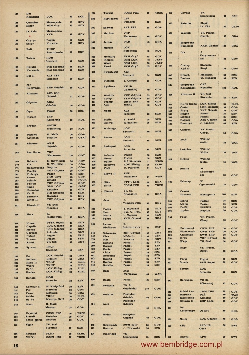

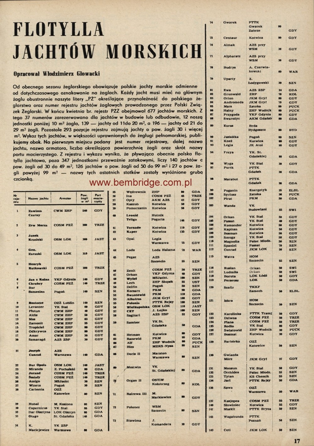

Colonel pisze:
stara zientara pisze:Zmiana nastąpiła po 1974 roku ale przed 1979.
Raczej, tak jak podaje Wiki, bo w Morzu z lipca 1976 roku jest taki wykaz:
Źródło: www.bembridge.com.pl
Morze 1976.07 (1).jpg (467.92 KiB) Przejrzano 11958 razy
Morze 1976.07 (2).jpg (428.91 KiB) Przejrzano 11958 razy
Re: Rejestry jachtów PRS
: 2014-03-02, 10:19
autor: Colonel
Wiki (sprawdziłem to teraz) podaje 1976. Wszystko się zgadza.
