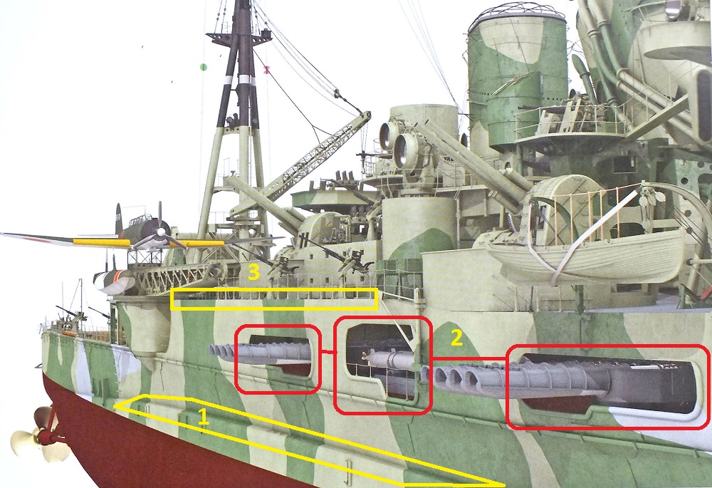

Może i zacząłem wszystko od strony (...), ale teraz rysunek, który powinien być pierwszy.

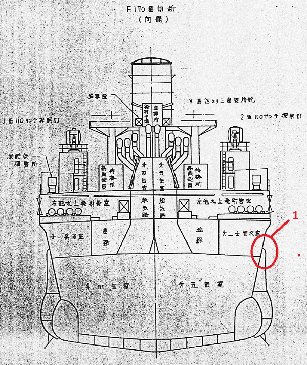

1. Bąbel przeciwtorpedowy załamany pod kątem prostym, zamiast dojść do burty po łuku.
2. Otwory przy wyrzutniach torpedowych wykończone "rurami", zamiast wywiniętymi blachami.
3. Zaznaczony rejon pokładu powinien być obniżony za środkowym otworem w burcie.

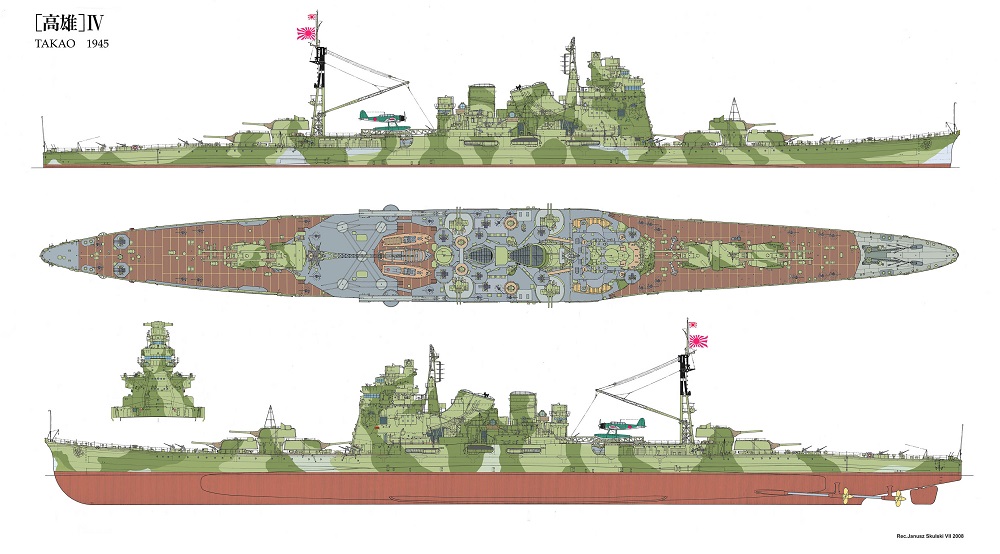

Powyższy rysunek będzie chyba niezłym załącznikiem do dyskusji o kolorach i układzie plam na Takao.

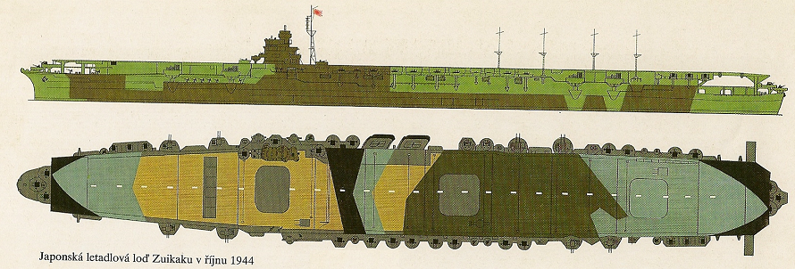

Weźcie pod uwagę to, że Japończycy pod koniec wojny malowali swoje okręty w kolorze zielonym. Na przykład Zuikaku.

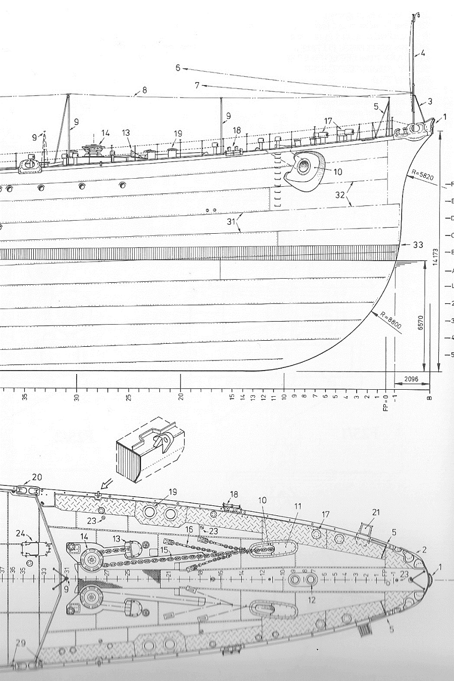

I jeszcze skan z AotS Takao. A to w celu umożliwienia porównania z wizualizacją 3D.
Łatwo znaleźć różnice.

Kolorystyka nadal mi nie pasuje. Na kolorowych rysunkach autorstwa - jak widzę - Janusza Skulskiego na rzucie z lewej burty widzę aż cztery odcienie zieleni. Jeśli przyjąć, że jakość grafiki jest słaba (skan) i ten najjaśniejszy to kolorek jasnoszary, to i tak pozostają trzy kolory w odcieniach zieleni. Japończycy na swoich okrętach w 1945 roku o ile mi wiadomo używali jedynie dwóch odcieni zielonego koloru. Są to oznaczone farby nawet w świecie modelarskim. Skąd się wzięła więc wizja trzeciej zieleni? Nadal nie kupuję tego schematu malowania TAKAO. Czy istnieją jakieś kolorowe zdjęcia TAKAO z 1946 roku? Bo z czarno-białych fotografii chyba nie da się ustalić rzeczywistych kolorów. Ja obstawiam, że poza być może dwiema farbami zielonymi zastosowano przynajmniej dwie szarości, a może jakiś brąz.

W kwestii schematu malowania Takao, jak pisze MacGregor ciągle brak jest materiału źródłowego. Schemat palm na rysunku Janusza Skulskiego odtworzony jest z wielką dokładnością w przedniej części okrętu - bo tu coś widać na zdjęciach. Ale rufa to raczej jest tylko jakaś forma wizualizacji według najlepszej wiedzy i stosowanych praktyk.
Jak odtworzono układ plam na rufie w 1945, skoro ona od 1944 roku leżała na dnie?
(do szybkiego porównania wyflipowana Maya, niezbyt to może dokładne, ale daje wyobrażenie ile mniej więcej było urwane)

I jeszcze odnośnie kamuflażu krążownika TAKAO – kolorystyka powstała w oparciu
o konsultacje i została zaakceptowana przez Japończyków, a urwaną rufę miał MYOKO a nie TAKAO też stacjonujący w Singapurze.

mateba pisze: I jeszcze odnośnie kamuflażu krążownika TAKAO – kolorystyka powstała w oparciu
Na zdjęciu powyżej jest Takao, nie Myoko. Ja nie mam pewności,czy Takao stracił rufę w cieśninie Palawan, czy odcięto ją w Seletar, ale zdjęcia mówią same za siebie. Chyba, że ulegam jakiemuś złudzeniu.
Re: Super Drawings in 3D Japanese Heavy Cruiser Takao
: 2014-05-08, 21:46
autor: MiKo

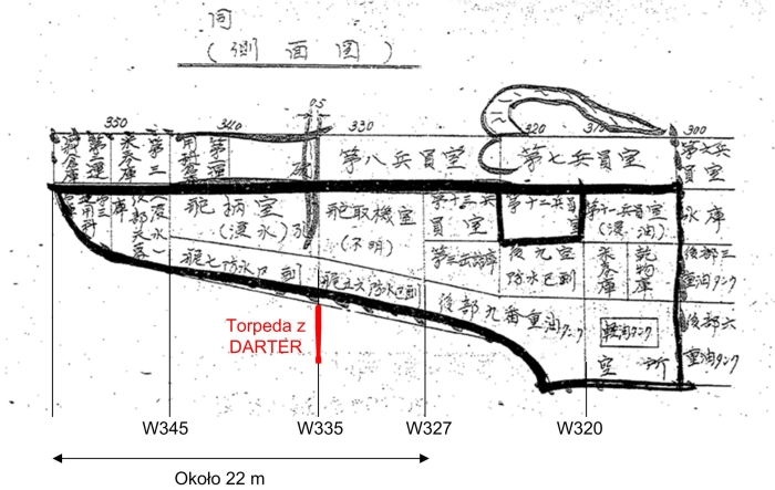

OK trochę poszukałem. W cieśninie Palawan Takao rufy nie stracił - niżej skan z raportu z akcji:
Miejsce trafienia torpedy z Dartera na wręgu 335 może oczywiście być przybliżone, ale potężna szpara jest właśnie tu zaznaczona. Gródź wodoszczelna na W335 została wiec prawdopodobnie zniszczona. Kolejna, która mogła wytrzymać na W327, znajduje się około 22 m końca rufy. Znalazłem starą dyskusję z forum j-aircraft (2005), gdzie nie kto inny jak Mutsuo Uchiyama (aka "Mucho") wyliczył używając modelu 1/500 krążownika ATAGO, iż na zdjęciu Takao brakuje około 22 m (metodę pomiaru określił jako "semi-Skulski method" ;) ).
Także wydaje się, że część rufową odcięto w Singapurze. Dokładna data będzie ciężka do ustalenia. W styczniu 1945 roku dowódca 5.Dywizjonu Krążowników wadm. Shintaro Hashimoto oraz dowódca Takao i Myoko kmdr Sutejiro Onoda (tak, pełnił rolę podwójnego dowódcy), wymieniali depesze z Tokio na temat prób i szacunków przygotowania krążowników do przejścia do Japonii. 4 lutego przyszedł rozkaz, by na tyle naprawić oba uszkodzone krążowniki (Takao i Myoko), aby mogły przejść na remont do Japonii. Ostatecznie stwierdzono, że Myoko nie nadaje się do naprawy i miano go na stałe wykorzystać jako pływającą baterię, natomiast Takao mógł być gotowy do drogi w maju, pod warunkiem przysłania z Japonii odpowiednich materiałów. Te jednak nigdy nie nadeszły. Wydaje się więc, że właśnie wtedy (styczeń lub luty), kiedy jeszcze brano pod uwagę możliwość wyjście w morze, odcięto tę dyndającą rufę (choć ta fotografia Takao z "krótkim" kadłubem pochodzi z 1946 roku).
