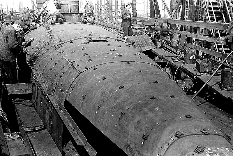

Opisane przez Ciebie wychwycone błędy są sprawą dyskusyjną. Nikt z nas nie wie jakie było nitowanie kadłuba, to się zakłada z wielkości arkusza blach poszycia poszycia i rozstępu wręg. Czy Ty znasz rozstaw wręg Orła w skali 1:50??? bo Tomasz zna

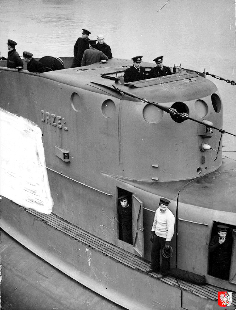

ooo masz w załączniku te - prostokątne okienko na górze kioskuramm pisze:prostokątne okienko na górze kiosku

- orzeł.jpg (462.84 KiB) Przejrzano 19493 razy

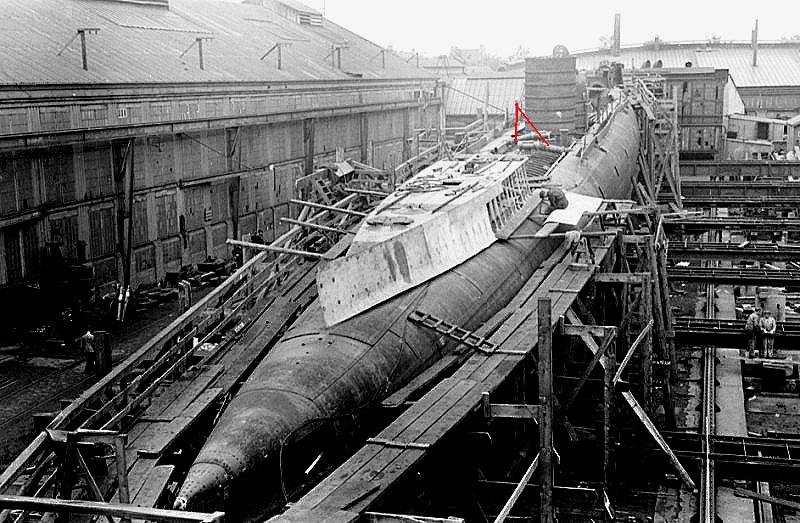

Właz w kiosku przy studzience boforsa plot otwierał się w kierunku ok. 40 st. na prawa burtę a nie w kierunku dziobu. Widać to zresztą na fotce kiosku Orła załączonej przez Ciebie.Maniek555 pisze: Oprócz braku 2 prostokątnych luków na przedniej masce działa co jeszcze jest źle zrobione???
Re: Dokument - Orzeł
Widać też na zdjęciu z kapitanem Grudzińskim.

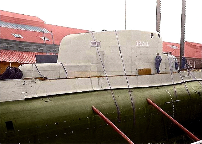

Zauważyłem jeszcze jeden błąd, malowanie kadłuba w części podwodnej - kadłub cały zielony! Dno powinno być czerwone z czarnym pasem linii wodnej, góra zielona.
Iron Duke -Sprawa włazu jest bezdyskusyjna - masz rację. Natomiast sprawa malowania kadłuba ORP Orzeł nie jest taka jednoznaczna. Wszyscy znamy rozkład kolorów tego okrętu do września 1939 r . Natomiast jak było później??? wiadomo, ze Orzeł i Wilk przeszły gruntowny remont w Dundee łącznie z malowaniem kadłubów, ( słynny dialog kpt Karnickiego z Adm.Maxem Hortonem o huj..ej ( miało być mglisto- deszczowej, Polacy wówczas słabo znali angielski) pogodzie utrudniającej malowanie kadłuba....jakie wówczas Angole zaserwowali nam kolory- tego raczej nie wie nikt. Sprawa jest o tyle trudna, ze kolor zielony obła górnych balastów sięgał do linii wodnicy nie wpadło mi w łapy żadne zdjęcie Orła, z okresu pobytu w W Brytanii na której widać jego część podwodną, Posiadam jedynie zdjęcie ORP Wilka ze stoczni, ale nie wiadomo przed, czy po malowaniu kadłuba.
Moi koledzy, porównując różnice szarej odcieni na czarno- białych fotach kadłuba, uznali, ze kadłub Orła malowany był 2- ma odcieniami farby zielono- szara, lub szara- jasnoszara, uważają, że kolor ciemno- szary, odpowiadający czerwonej minii raczej nie jest kontrastuje z szarym kolorem górnej części balastów. na w/w fotach
A może któryś z Panów posiada jakieś materiały na ten temat???
Panowie kto mi wyjaśni co to za prostokątne, czarne otwory znajdują się na linii wodnicy kadłuba Orła???? jakoś nie mogę nic sensownego ustalić

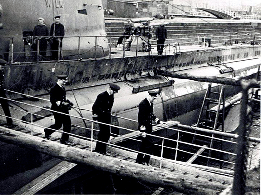

- Na tej focie kadłub Wilka dopiero jest skrobany do malowania
- wilk dundee.jpg (384.74 KiB) Przejrzano 19162 razy

Na ile się orientuję to te otwory były połączone ze zbiornikami balastowymi i przez nie uchodziło powietrze z tych zbiorników w czasie zanurzania.Maniek555 pisze: Panowie kto mi wyjaśni co to za prostokątne, czarne otwory znajdują się na linii wodnicy kadłuba Orła???? jakoś nie mogę nic sensownego ustalić
A co do malowania Orła to w zeszłym roku budując model w/w w skali 1:400 wg stanu na maj 1940 na tyle odrobiłem lekcje, że jestem prawie pewien, że zatonął w takim kamuflażu w jakim opuścił Oksywie.
Poza tym angole wtedy malowali podwodzie na kolor czerwony. Kolor zielony to już ruska bajka.

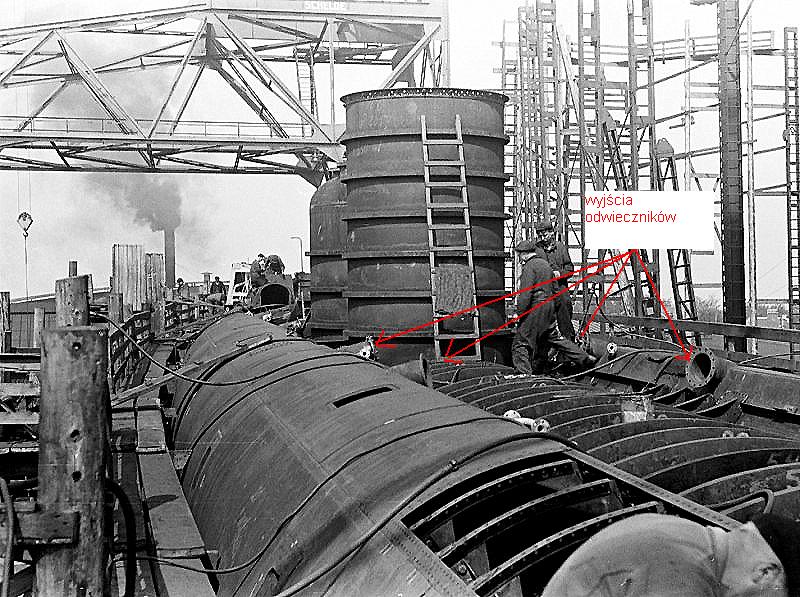

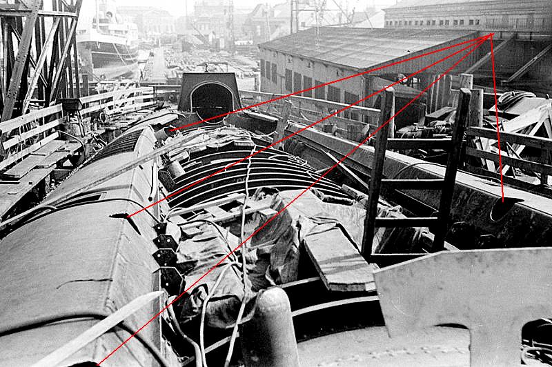

Nie Iron Duke, otwory odwietrzników ( odpowietrzników) na każdym okręcie podwodnym znajdują się na szczycie zbiorników balastowych, na Orle też. W załącznikach zamieszczam foty Orła ze stoczni, czerwonymi kreskami zaznaczyłem wyjścia z zbiorników balastowych otworów, a w późniejszej fazie budowy kolektorów łączących symetrycznie zbiorniki balastowe ze zbiorczym odpowietrznikiem, każdy zbiorczy odpowietrznik, znajdował się centralnie pod pokładem a powietrze uchodziło przez otwory w pokładzie, pomiędzy deskami pokładu.
Oczywiście wszystkie poniższe foty dotyczą Orła.
W kwestii malowania też pozwolę sobie mieć inne zdanie, Trafiłem na rysunki, i opinie , wskazujące malowanie bez zielonego koloru górnej części balastów, dół czerwony - minia, reszta szara, obła , górna część kiosku i obudowy działa ciemno szary -pionowe burty , i kiosk jaśniejsza.
Jak wygląda sprawa w/w prostokątnych otworów na LWK Orła????
- fotka rarytas- wstępne mocowanie blach poszycia na Orle, przygotowania do nitowania
- ORZEL_19_09.jpg (292.4 KiB) Przejrzano 19119 razy

Maniek555 dałeś mi do myślenia z malowaniem Orła. Co myślicie o takim schemacie: Zamiast zielonego - niebieski? niebieskoszary? Pokład Groma i Błyskawica w tym okresie był taką farbą chyba pomalowany?
