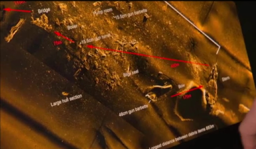

: 2015-03-08, 18:17
Ale to było w podpisie widoku barbety od góry.
Po zbliżeniu widoczne byłaby bieżnia łożyskowa, na której była posadowiona wieża.

jogi balboa pisze:Właściwie to szkoda że nie leży w jednym kawałku ale do góry dnem. Ciekawe jak inspekcja kadłuba wypadłaby w konfrontacji z owymi 19 trafieniami torpedami :wink:
Okręt do góry dnem nie wygląda tak imponująco, ale właśnie łatwiej zbadać uszkodzenia części podwodnej kadłuba (a uszkodzenia torped są ciekawsze do zbadania - te po bombach detonujących na pancerzu często trudno znaleźć). Gdyby np. "Musashi" stał na równej stępce i po części kadłub był zagrzebany w mule - lokalizowanie miejsc trafienia torpedami byłoby trudniejsze. Na "Bismarcku" wiele z nich w ogóle nie jest widocznych, przez to, że "zjechał" po zboczu wulkanu i wiele elementów poszycia "oddarł". A z "Musashi" chyba będzie łatwiej to sprawdzić.
Nasz "Grom" też leży do góry dnem - i gdyby nie to - nie wiedzielibyśmy o tym do dziś, że jedna z bomb przebiła się przez kadłub na śródokręciu i detonowała tuż pod stępką, na co wskazują odgięcia blach. "Musashi" także odkryje nam sporo niewiadomych - oby tylko te filmy do oglądania pokazali z czasem dłuższe.

Totalna masakra. Musiało dojść do eksplozji w drodze na dół (magazyny wieży nr 2?) bo po lądowaniu na dnie rufa skierowana w przeciwną stronę niż dziób, wieża dowodzenie pół kilometra dalej..

Czyli kolejny odnaleziony z największych okazał się przepuszczony przez rozdrabniarkę.
Kirishima, Musashi, Yamato, Hood...
Tym samym Bismarck coraz bardziej zasługuje na miano "Księcia wraków".

Nie wiem, czy wrak został spenetrowany, ale jego wygląd może być przewidywalny.
Owszem, Hood też eksplodował, i Yamato, choć już po pójściu pod wodę.
Jednak musisz przyznać, że co do Musashi wszyscy mieliśmy nadzieję na coś w rodzaju Bismarcka, bo chyba nie ma wzmianek o podwodnych eksplozjach po zatonięciu.
