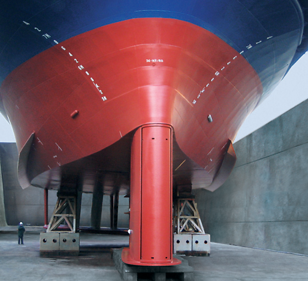

Czy ktoś z was może mi wyjaśnić zasadę działania tego pędnika >?
polsteam
Posty: 1553
Re: Nietypowe napędy jednostek wodnych.
Post autor: polsteam »
... jak rotor flettnera
ale to nie jest pędnik, to raczej pełni funkcję steru...
lub wspomaga efekt hydrodynamiczny płetwy przy indirect escort
to, że akurat na tym rysunku / na tym modelu 3D nie ma pędników NIE znaczy, że "w ogóle" tam ich ma nie być, a cylinder na płetwie jest pędnikiem...
p11c
Posty: 1407
Post autor: p11c »
Acha, Czyli ten cylinder się obraca i daje podciśnienie?
Czego tam jeszcze brakuje na tym rysunku ?
p11c
Posty: 1407
Post autor: p11c »
Szczerze mówić to nadal nic nie rozumiem :oops:
1.Z tyłu mam niby ster ale to wygląda jak jedna wielka płetwa ogonowa, w dodatku nieruchoma.
2. Na tej płetwie mam walec, który ma działać jak rotor? O ile pamiętam to rotor wykorzystuje siłę wiatru, a tu co ma pełnić podobną rolę? Prądy wodne, czy ten niezamontowany pędnik?
3. Z przodu mam skrzydełka jak w wodolocie, ??
4. i podobno nie ma jeszcze tam zamontowanych pędników, choć na tym zdjęciu nie widzę gdzie miały by one być?
5. Mamy jeszcze jakieś dość spore stępki, albo płetwy boczne, w dodatku nie równolegle z dnem, które chyba nie ułatwiają manewrowania ?
Wszystko to jakieś potwornie tajemnicze i na prawdę niewiele z tego rozumiem, a bardzo bym chciał :?
Posty: 2035
Lokalizacja: Puszczykowo
Post autor: Maciej »
To ujęcie od rufy.
Pędniki będą blisko dziobu, pomiędzy spoilerami a poszyciem dna kadłuba.
Natomiast stępki przeciwprzechyłowe zawsze mają kształt "łukowy" - ale w widoku od dziobu lub rufy są proste.
