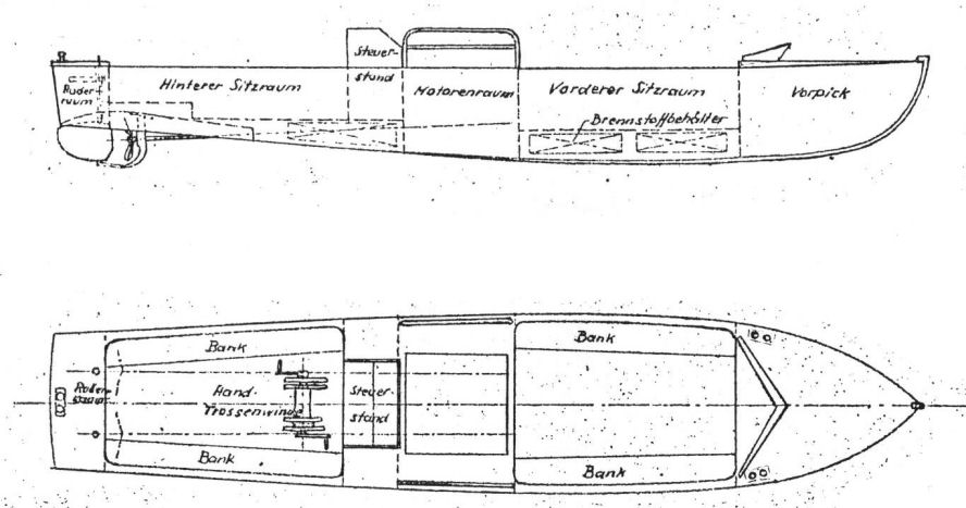

Nie widziałem ani tego zeszytu ani rysunku. Może ktoś ma.
Jedyne jakie znam to ten w załączniku i nigdzie tu redanu nie widać, a i owszem jedna śruba jest, jak najbardziej.
Znam też rysunki niemieckiej łodzi prawie idealnie pasującej mi naszego KU-30. Tam też nie ma redanu.
Chodzi mi o tę jednostkę. Nie wiem czy to była 1 szt czy tez jakaś seria. Może ktoś przetłumaczy.
Das schwere Sturmboot 42 hatte eine Länge von 14,5 Metern, war 3 Meter breit und hatte einen Tiefgang von 0,65 m. Angetrieben wurde es durch zwei Vomag-Diesel-Motoren mit jeweils 250 PS, die das Boot auf 42 Stundenkilometer beschleunigten. Das Boot hatte ein Gewicht von 9,5 t und konnte 3 t oder 40 Mann mit Schwimmwesten zuladen.
Als Abwandlung gab es das Führungsboot 42 (Fühbo 42) mit Kajütenaufbau und einem Zwillings-MG 151/20.

Re: KU-30 barwa i broń
A tu plany tej jednostki
- StuBo42.jpg (60.79 KiB) Przejrzano 13374 razy
Nie wiem czy to przypadek, czy nie, ale jak dla mnie to prawie idealnie zgadzają się wymiary oraz waga okręciku nie wspominając o ukształtowaniu części podwodnej.
Bardzo ciekawa jednostka i wychodzi na to, że produkowana seryjnie. Jak dla mnie to naprawdę zaskakująca jest zbieżność danych z KU-30 i chyba całkowicie nietypowa jak na jednostkę morską część podwodna praktycznie identyczna z naszym kuterkiem. Ale może się myle?
Zbieżność danych i ogólny wygląd więcej niż wymowne.
Aczkolwiek, Niemcy potrafią spieprzyć najlepszy projekt..
Ale w tym wypadku mamy prawie idealną kopie i nawet osiągi są identyczne
Oraz ani śladu redanu więc nie był on do niczego potrzebny, a na pewno nie był potrzebny dla osiągnięcia odpowiedniej prędkości.
Tak, możemy z dużą dozą prawdopodobieństwa przyjąć, że KU-30 posiadał podłodzie bezredanowe.

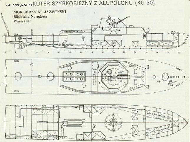

Na razie takie coś powstaje.
Fajnie, że robisz model.
Spotkałem się z rysunkami KU-30, na których burty w tylnej części kadłuba były pochylone do środka.
Oczywiście, jak wszystkie rysunki i tamte to tylko interpretacja. Jednak dość charakterystyczna.
W Twoim modelu jest odwrotnie.
Wiem, że rysunek Jaźwińskiego pokazuje je ukształowane w taki sposób jak u Ciebie.
Ale on jest w ogóle dziwny.
Tylko w innym miejscu niż na KU-30 jest sterownia tej jednostki.
http://img824.imageshack.us/img824/563/ ... lling2.jpg
Linia przerywana na rysunku naszego kutra, wygląda mi na obrys kadłuba na linii wodnej, jeżeli tak jest, to burty na rufie odchyliłbym na zewnątrz.
