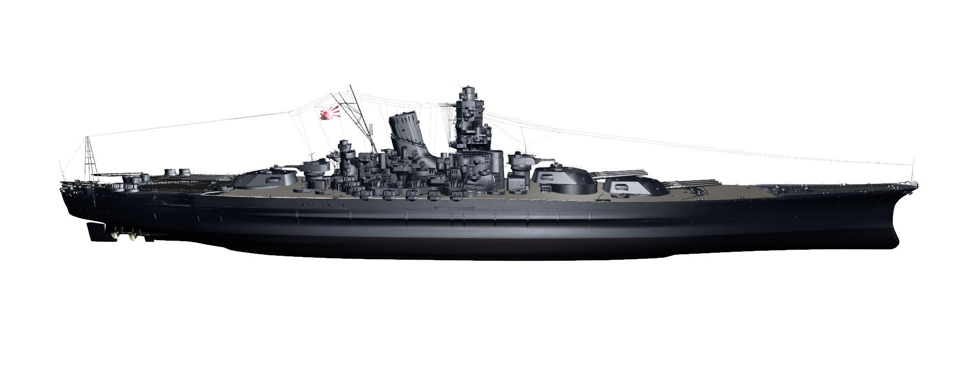

Re: Nowy Polski symulator pancernika Yamato i operacji Ten-G

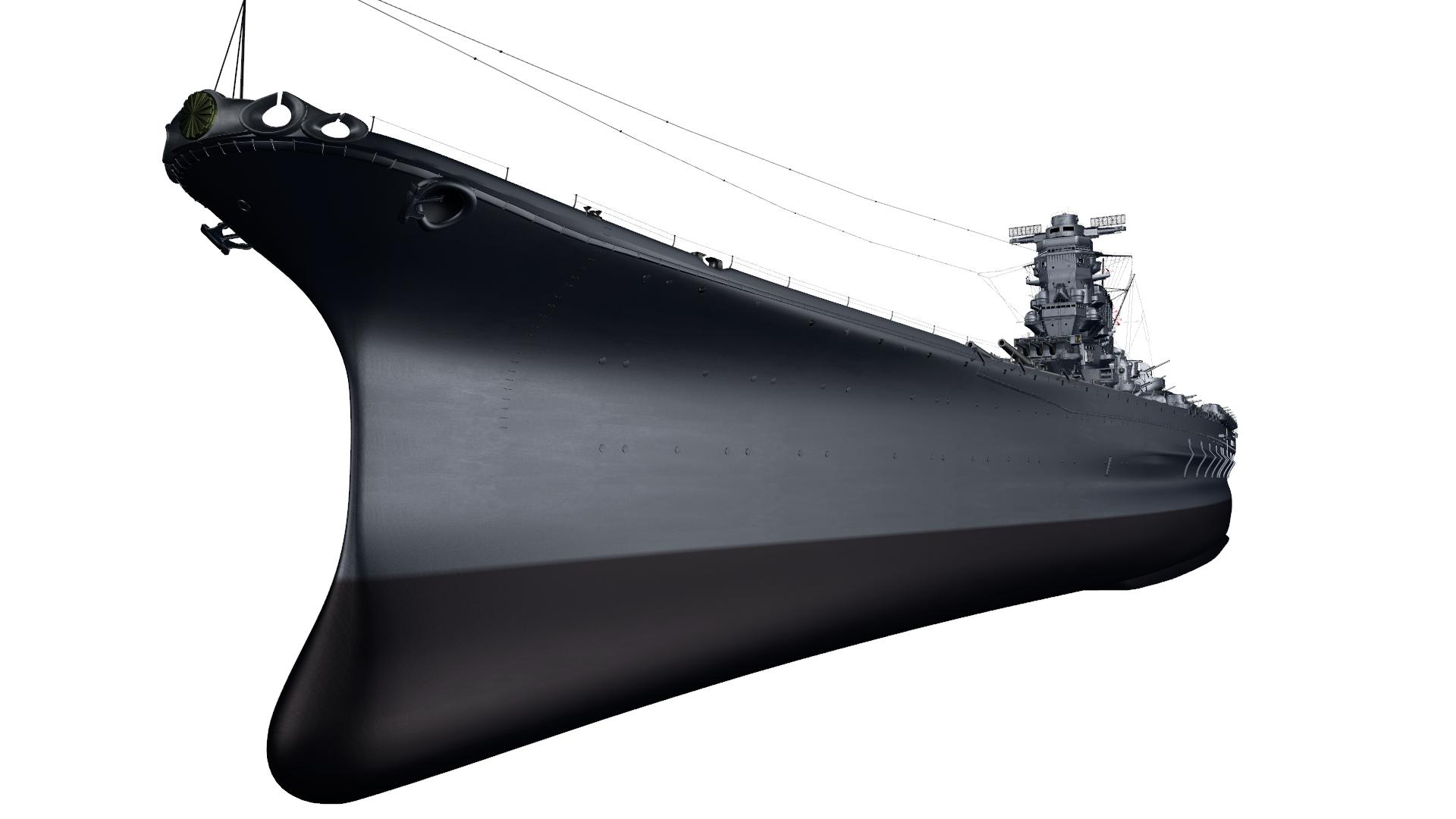

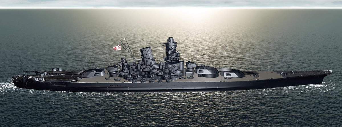

Ładne obrazki, ale...
Tak szybciutko co rzuca się w oczy to:
1. Za długie lufy armat 460 mm. Lufy wieży B (wyższej na dziobie) nie sięgały nawet do osi obrotu niższej wieży. Na dodatek dachy wież wyglądają jakby ich tylna część była pozioma - tak od stanowisk działek 25 mm, a część przednia opadała. Tymczasem na zdjęciach widać, że na całej długości dachy opadają pod stałym kątem (mniej więcej).
2. Wieże armat 155 mm zaczynają się przed przednią krawędzią barbety. Nie wiem z czego to wynika, ale na grafice wygląda to tak, że po cofnięciu dziobowej wieży na właściwą pozycję będzie ona ocierać o "coning tower", czyli pancerne stanowisko dowodzenia położone zaraz za nią.
3. Górna część komina wygląda na zbyt wysoką.
4. Może wynika to z ujęcia grafiki, ale mam wrażenie, że zbyt słabo jest zaznaczone charakterystyczne podniesienie pokładu w rejonie wieży B (lub nr 2 - jak kto woli) artylerii głównej.
To były uwagi do widoku z burty.
A teraz widok od dziobu - grafika nr 2.
5. Na dzień dobry za małe kotwice.
6. w tym widoku widać, że bąbel przeciwtorpedowy jest wyciągnięty za wysoko. Nie powinien "wychodzić z wody". Zresztą odnoszę wrażenie, że są zachwiane proporcje między częścią zanurzoną kadłuba, a częścią nadwodną. Tak na szybko to powinno być zbliżone do stosunku 1:1 w rejonie śródokręcia.
7. Główny pancerz burtowy był płaski. Nie miał załamań, ani nie biegł po łuku w pionie.
8. Dziwnie wyglądają burty w części dziobowej. Tak jakby w pewnym momencie (niewiele poniżej linii pokładu) po łuku przechodziły w pion. Również zaślepki iluminatorów wydają się za małe.
To tyle jeśli chodzi o wstawione grafiki. Może wyglądać na to, że się czepiam, ale naprawdę trzymam kciuki i życzę powodzenia.

Dopiero teraz obejrzałem obrazki na komputerze a nie telefonie.
Faktycznie działa za długie i to stanowczo.
Choć, tak "na oko" sądząc z tego jak wyglądają, to długość mają dobrą ( w końcu co tu może być złe? 460x45 = 20,7 m + coś tam na długość zamka, nie będzie prawie metr, to całość jakieś 21,5 metra ). Jak popatrzysz na te badziewia na działach tuż przed płytą czołową, to zdaje się, że komuś się ręka obsunęła i działa po prostu za mało są wsunięte do środka wieży.
Poprawa tego nie zajmie wiele.

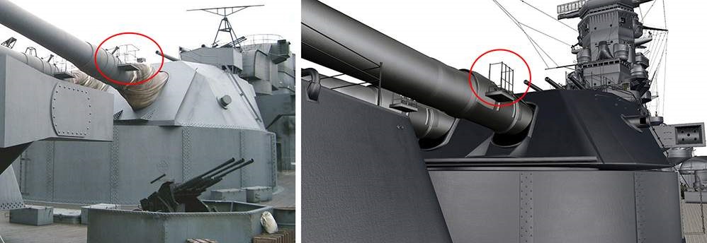

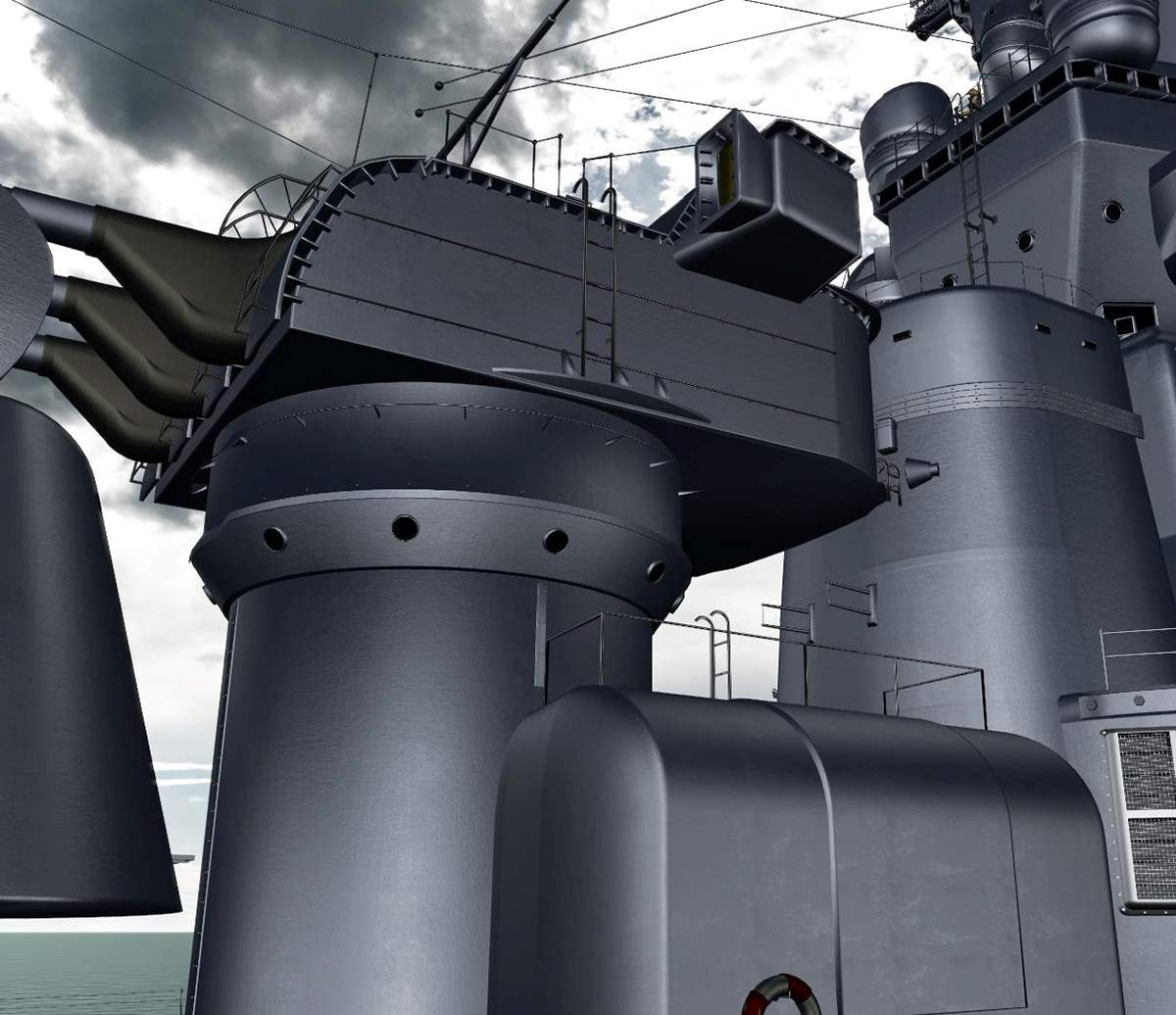

Macie racje z lufami, nawet nie zauważyłem z tego całego zamieszania. Wieże są robione oddzielnie, a potem eksportowane do silnika, który łączy je z kadłubem. Robiłem te śmieszne balkoniki:
U Skulskiego tego nie ma, w Kure też nie, ale w filmie i innych modelach, czy książkach są, co źródło to inaczej ... :gazeta: wysunąłem, zrobiłem i zostało, poszło do eksportera i :o

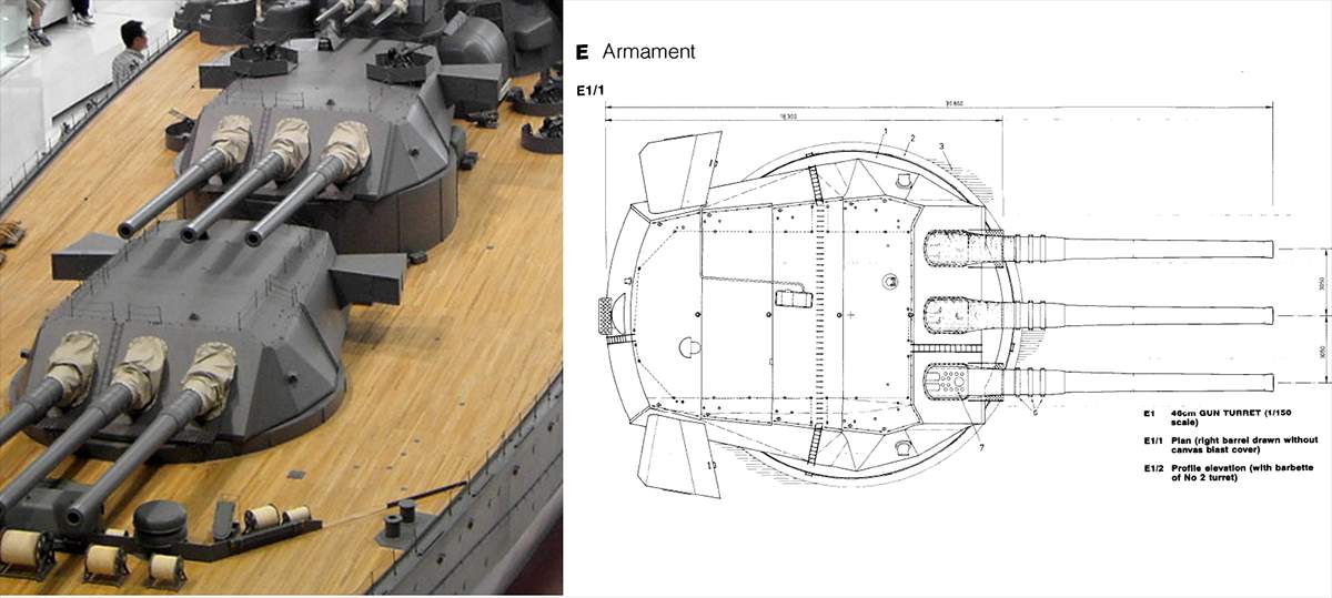

Balkoniki
Balkoniki
yamato mod.jpg (97.06 KiB) Przejrzano 13579 razy
Kure i skulski
Kure i skulski
kure 460.jpg (72.75 KiB) Przejrzano 13579 razy

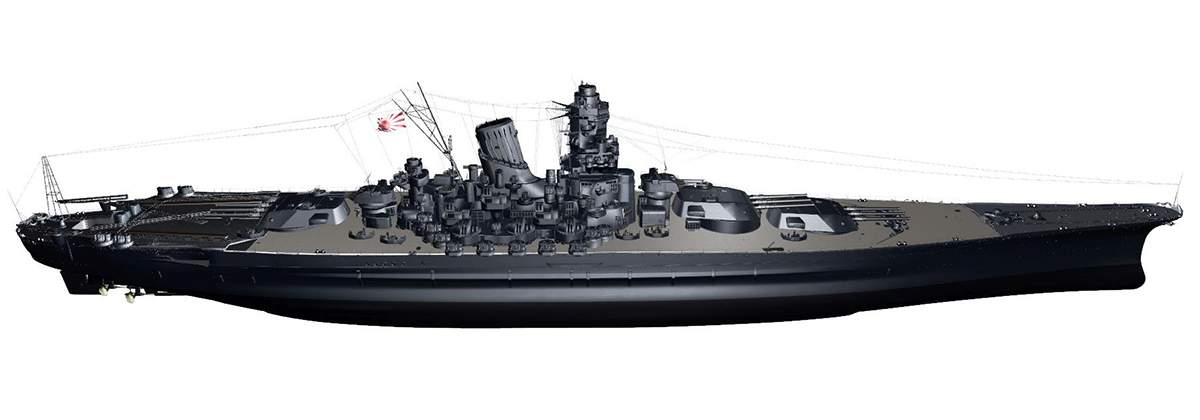

Poprawione photo:
Poprawione
Poprawione
yam ocean.jpg (90.89 KiB) Przejrzano 13579 razy

Dzięki za podpowiedzi, jest parę drobnostek, jak z kotwicami czy burtami, dzięki Peperon :lol:

Modelarzy pewnie będą drażnić inne rzeczy - jak kształt wieży czy coś, ale mnie boli jeszcze co innego.
Wieże ( w tym również te 155 mm ) były wyważone. Miały z tyłu "overhang" za barbettą, w celu zrównoważenia masy luf wystających z przodu.
Na moje oko, Twoje 155-tki są przesunięte o mniej więcej dobrą wartość względem "środka wieży", ale w drugą stronę - do przodu a nie do tyłu. Dziwnie to wygląda.

Faktycznie, pierwsza 155 ma odbity nie tą stronę środek ciężkości, poszła do przodu i jak teraz cofnę to uderzy w coning tower. Ogólnie wydaje mi się, że wieże 460'tek są przeskalowane za mocno, dlatego cofają barbette 155.

Tak się zastanawiam czy te "balkoniki" to nie była jakaś konstrukcja składana. Rozkładali jak była potrzeba zrobienia czegoś tam przy lufach ( nie wiem, poprawić fartuchy orzeciwpodmuhcowe czy coś ), a potem rozkładali.
Zresztą tak "na oko" to wydaje się, że po paru strzałach z artylerii głównej same się rozmontują ;)

Dziwna sprawa z tymi "balkonikami", na filmie podczas strzelania były zamontowane :lol:
film
film
Niby to film, ale ktoś z pojęciem nad tym musiał czuwać, nie wiem :D Zagadka jak narazie, trzeba poczytać :D

Film to film, podobnie jak model. Udało cie się je dostrzec na jakimś zdjęciu?
Te co ja mam, to albo za mało dokładne, albo z etapu budowy, więc mogą być jeszcze niezamontowane.

To może taka fotka Ci pomoże ?
Tak wygląda jakby "balkoniki" były po obu stronach luf. Poza tym dobrze widać te "szpeje" na zewnętrznych lufach.
Jeśli mam być szczery to wątpię w strzelania z tymi badziewiami na lufach. Dotyczy to również "balkoników".

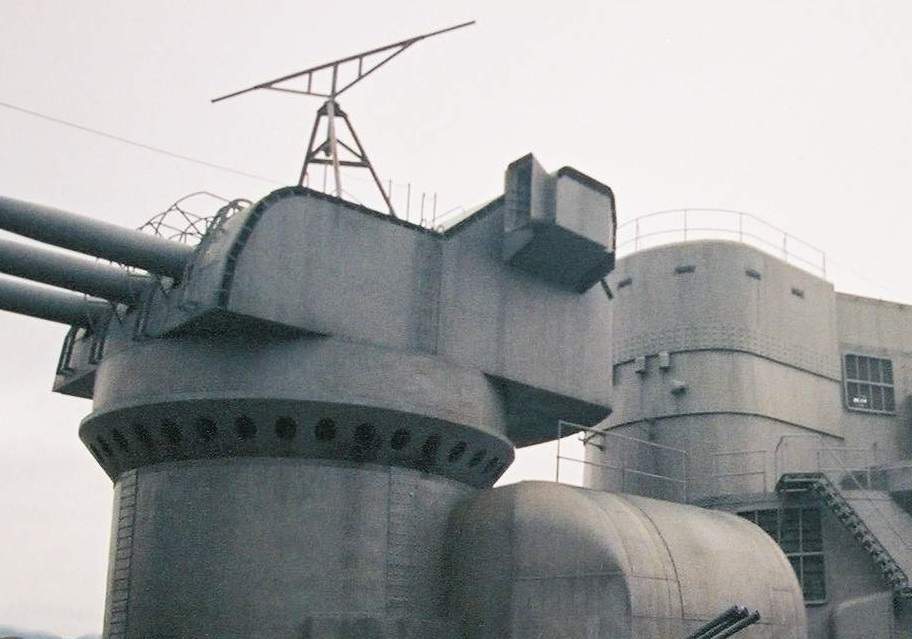

Post autor: theyamatogame »
Mam dość dużo dobrej jakości zdjęć z Musashi i te balkoniki są wszędzie, ale też wątpię czy strzelano by z nimi. Z yamato nie ma żadnego dokładnego, aż do takiego stopnia aby było je widać.
musashi
musashi
Musashi - View from the Main Tower Forward (Ukos).jpg (118.43 KiB) Przejrzano 13538 razy

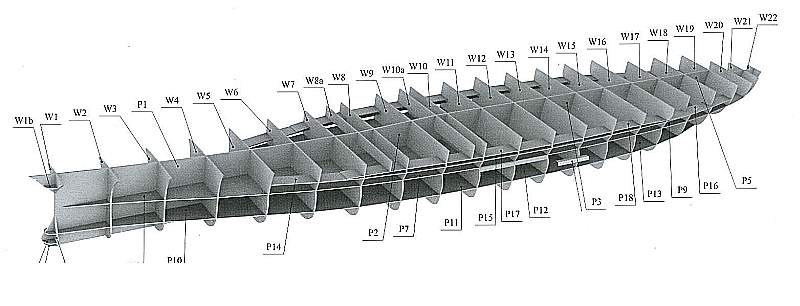

Kadłub był modelowany według wręgów z "Military Model" dość dawno temu, więc przydałoby się go odświeżyć, już na tip top.
Im wcześniej tym lepiej. Z doświadczenia wiem, że im dalej zabrniesz, tym trudniej się zdecydować na zmianę modelu. Przecież jest i widać, że Yamato, to po co zmieniać?
Zwłaszcza, że ruszysz jedną rzecz, to czasem trzeba poprzesuwać pół okrętu.
A co do balkoników i innego badziewia na lufach. Bodaj Skulski podawał wartości ciśnienia przy jakiś tam odległościach od wylotu luf. Tak z pamięci, to wydaje mi się, że przy trzylufowej salwie, z tych balkoników i innej konstrukcji przyczepionej do skrajnych luf, to by zostały gustownie powyginane resztki.
Przy odnawianiu kadłuba proponuję zajrzeć jeszcze na poniższy temat.
Są tam nowsze rysunki rufy Yamato.
http://fow.pl/forum/viewtopic.php?f=22&t=7096
W monografii masz zaznaczone rozmieszczenie wręg konstrukcyjnych. Tak w widoku burtowym, jak i w rzutach pokładów.
To będzie najbardziej pomocne w rozmieszczeniu elementów na pokładzie.
