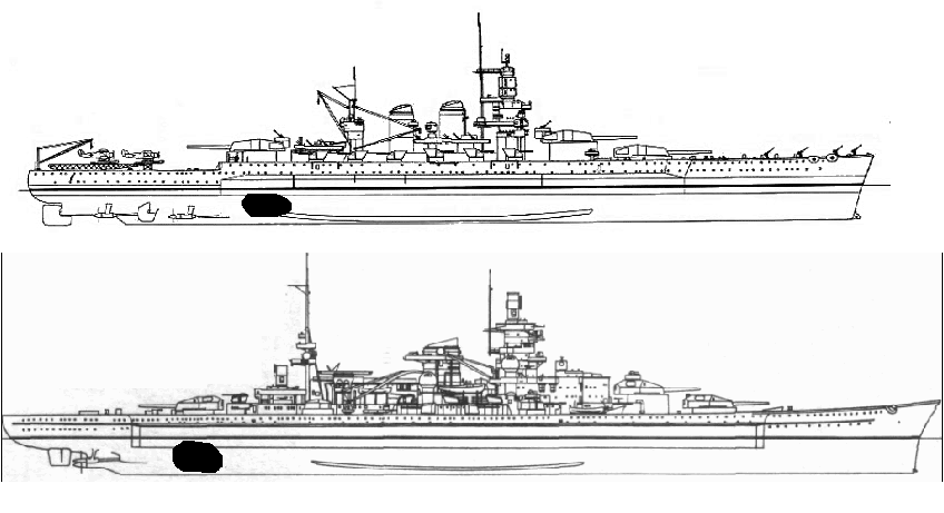

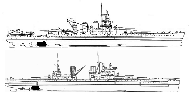

A tu obrazki.
Jak widać na Scharnhorście jedna bomba w niewłaściwym miejscu i wszystkie trzy turbiny out. Na KGV musiałaby to być DUŻA bomba.
Ale w przypadku wygięcia dłuższego wału, sytuacja się odwraca.

Jako przestrzenie maszynowe zaznaczyłeś przy okazji rufowe centrale artyleryjskie, magazyny amunicji 150-tek wraz z ich pomieszczeniami roboczymi i inne pomieszczenia przedziału VII znajdującego się pomiędzy przedziałami turbin burtowych i środkowej.
Maciej3 pisze:Uderzenie w miejsce gdzie wał wychodził z kadłuba ( w PoW w uchwyt wału podtrzymującego go pod kadłubem - gorsze/lepsze miejsce? ) Wału bocznego, nie środkowego.
Nie miejsce gdzie wał wychodzi z kadłuba, tylko miejsce w którym wał przechodzi przez gródź torpedową. I to jest własnie to. Praktycznie to samo miejsce w kadłubie, tu wał jest jeszcze schowany, na PoW już jest podparty wspornikiem. Jak ja lubię tą powszechną krytykę tego złego rozwiązania niemieckiego z 3 wałami które nie dało się sterować wałami w przypadku trafienia weń... Prince też się kręcił w kółko a konsekwencją rozpadania się wałów było zdemolowanie połowy kadłuba i paraliż artylerii okrętowej.
Maciej3 pisze:Śruba odpadła, wał się wygł. Od razu zalało wszystko co było na jego drodze, wraz z pomieszczeniem turbin.
Ale jak to skorelować z informacją o tym że zostały zalane 4 przedziały wodoszczelne? Pomieszczenie turbin jest licząc od miejsca trafienia w piątym.
A skrajny wał, który faktycznie dostał, zalał się od razu dokładnie tak samo jak na PoW.
No właśnie nie tak samo. PoW stracił w efekcie pomieszczenie turbin, Scharnhorst nie.
Maciej3 pisze:Odbyło się to samo. Podstawowa różnica między PoW a Scharnchorstem polegała na tym, że z pomieszczenia turbin na PoW ktoś się uratował, z Scharnhorsta nie.
Osobiście widzę to nieco inaczej. Konsekwencją trafienia na S była utrata prędkości do 20 węzłów (jakkolwiek udział w tym miało przecież zalanie środkowej turbiny) + inne uszkodzenia. Konsekwencją trafienia na PoW to utrata prędkości do 15 węzłów, a w konsekwencji innych uszkodzeń między innymi utrata steru.
Racja. Efekt zbytniego zjechania z rozdzielczością obrazka.
Poprawiony wizerunek

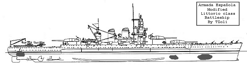

A tak przy okazji znazł mi się fajny rys:
Maciej3 pisze:3. Trafienie z okrętu podwodnego w rejon rufowej wieży 381 mm, ale w rejonie SPS. Torpeda pokonała cały SPS, zalanie komory amunicyjnej wieży.
No to jest właśnie to Scharnhorstopodobne.
Maciej3 pisze:Matapan. Torpeda lotnicza w rejon wału. Trafienie bardzo podobne to tego co zaliczył PoW
Ja dla mnie identyczne. Skutki podobne, przynajmniej na tyle na ile można wywnioskować z takich lakonicznych opisów.
To drugie trafienie w rufę jest identyczne z Scharnhorstowym jeśli chodzi o lokalizację względem bebechów. W sumie trym i przechył, ilość wody w kadłubie, ofiary również wyglądają bliźniaczo.
