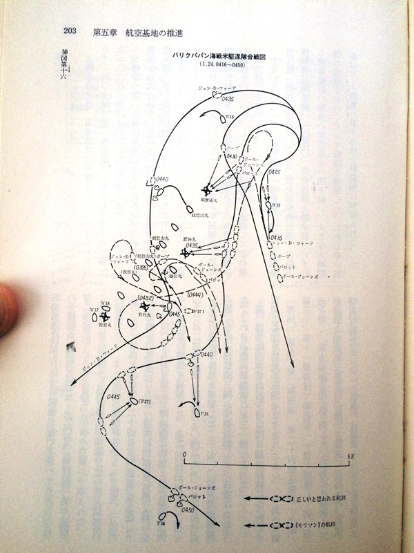

Podsumowując wątek zatopionych jednostek. Całkowite straty według Senshi Sōsho s. 201 to:
- dwa zatopione transportowce armijne: Tsuruga Maru, Kuretake Maru (łacznie 30 zabitych na obu jednostkach);
- dwa zatopione transportowce marynarki: Sumaura Maru, Tatsukami Maru (nie podane straty);
- jeden poważnie uszkodzony kuter torpedowy P37 (35 zabitych i rannych);
- dwa lekko uszkodzone transportowce: Kumagawa Maru (6 zabitych) oraz Asahiyama Maru (około 50 zabitych i rannych). Pytałeś się o zatopiony wrak, na który rzekomo o mały włos miał "wpaść" Mack. Może ta mapka coś Ci więcej powie: Cztery amerykańskie niszczyciele są zaznaczone przerywaną kreską. Kolejność:
1. ジョン・D・フォード (John D. Ford)
2. ポープ (Pope)
3. パロット (Parrot)
4. ポール・ジョーンズ (Paul Jones)

Kiedyś pisałem w nr 6(7) OKRĘTY z września 2011 pt. "Czterofajkowce" w bitwie pod Balikpapanem". Pamiętam, że gdy to tworzyłem, miałem dylematy ze sporą ilością sprzecznych informacji z różnych źródeł. I nadal Balikpapan uważam za niełatwy do opracowania.
Wtedy np. zawierzyłem O'Harze, że z krążownikami były też "Bulmer" i "Barker". W przypadku pierwszego to się potwierdziło, z drugim nie. Ale i tak zastanawiam się, czy możliwe jest, by poharatanego na skale "Boise" (w sumie najcenniejszą jednostkę) odesłali do bazy kompletnie bez eskorty? To mi się wydaje trudne do uwierzenia. Może nie "Barker" ale inny okręt był z nimi jeszcze?
Druga sprawa - wszyscy jakoś zawierzali wtedy info o "Jukka Maru" i jego zatopieniu - jak to też znajdywałem w kilku miejscach. Ale na potwierdzenie Twoich podejrzeń ciekawe jest to, że wymieniając jego zatopienie - nigdy przy jego nazwie nie podali roku budowy ani tonażu, czyli wynika z tego, że każdy to za kimś powtarzał "na słowo honoru".
Aha - gdzieś widziałem podawaną przy zatopionych pod Balikpapanem statkach liczbę zabitych marynarzy i także przewożonych żołnierzy. Straty całościowe były więc większe. Ale uczciwie trzeba przyznać, że i O'Hara milczy na temat "Jukka Maru", czyli może coś więcej wiedział.
http://microworks.net/pacific/battles/balikpapan.htm

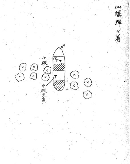

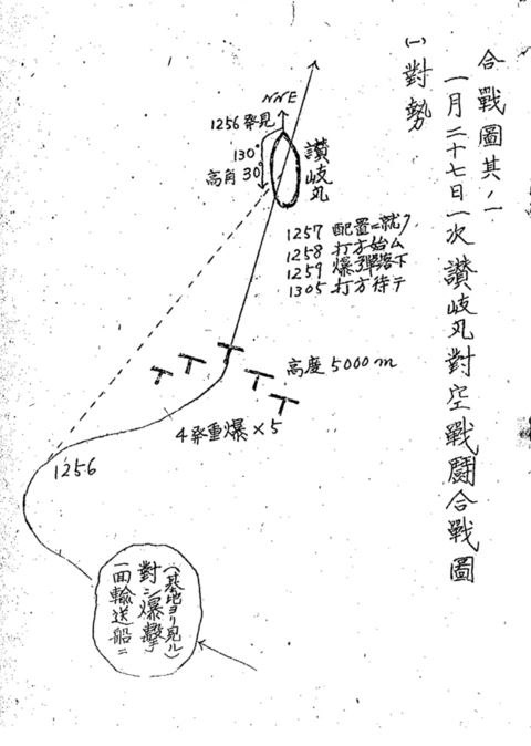

W Senshi Sōsho na s. 207 jest napisane:MiKo pisze:W sumie Sanuki Maru nie został trafiony.
(...) następnego dnia (27 stycznia - przyp. Piegziu) podczas nalotu pięciu ciężkich bombowców B-17 Sanuki Maru został średnio uszkodzony, ale pomimo tego kontynuował kurs w kierunku Makassar.
Co to znaczy "średnio uszkodzony"? Japończycy dzielą uszkodzenia na trzy kategorie:
大破 - taiha - poważne uszkodzenia,
中破 - chūha - średnie uszkodzenia,
小破 - shōha - nieznaczne uszkodzenia.
Niestety nie mogę znaleźć informacji o dokładnych uszkodzeniach i ofiarach na jednostce. Podejrzewam, że bomby mogły upaść bardzo blisko i zdeformować kadłub. Taki rodzaj uszkodzeń był traktowany przez Japończyków jako średnie uszkodzenia, ale w rzeczywistości jednostka mogła kontynuować kurs tylko ze zredukowaną prędkością.
Jeżeli dyskusje będą merytoryczne, a dyskutanci bez uprzedzeń - czemu nie?a szkoda
Byle unikać pyskówek w stylu historycy.org.
- Admin FOW
- Posty: 4053
A na tej stronie (SS#26 str.207) nie ma mapki z ataku? Tam chyba widać, jak upadały bombyPiegziu pisze: Senshi Sōsho na s. 207 jest napisane:
Jeżeli dyskusje będą merytoryczne, a dyskutanci bez uprzedzeń - czemu nie?a szkoda![]()
Dokładny opis uszkodzeń Sanuki Maru (albo jak dla mnie schematy) są na JACAR - C08030657400

Nie wiem. Nie mam teraz SS pod ręka - cytat znalazłem w sieci z oznaczeniem 207-208. Pewnie zdanie pochodzi z 208, a na 207 jest mapka. Jak wrócę do siebie za 2-3 h to zamieszczę odpowiednie fotki.
Edit:
Znalazłem w C08030657900, s. 15-16: Z tego co pamiętam - w SS są te same szkice.
Nie ma takiego dokumentu. Jest odnośnik do kolejnych z końcówką 500 do 900, z czego większość liczy sporo stron. W wolnej chwili znajdę odpowiednie strony.C08030657400
Edit:

Jeszcze kilka dni temu byłeś przekonany o istnieniu "Jukka Maru", tak samo ufałeś amerykańskiemu źródłu w postaci wspomnień Macka. Jeżeli ufałeś tym źródłom to skąd nagle taka niechęć i dystans do japońskich? Zauważ, że zakładasz z góry (przynajmniej sugerujesz), że oni kłamią, chcą coś ukryć, etc. Naprawdę uważasz, że śmierć 272 żołnierzy dałoby się pominąć w dokumencie, w którym wspomina się śmierć innych 115 żołnierzy? Jak dodasz do siebie wszystkie sugerowane przez tajemnicze strony internetowe straty wśród żołnierzy to nagle okazałoby się, że Japończycy stracili ponad 10% oddziałów inwazyjnych. Uważasz, że taki fakt dałoby się zakłamać na poziomie dokumentów tworzonych na bieżąco? I po co mieliby celowo kłamać akurat w tej sprawie skoro wyliczali najdrobniejsze uszkodzenia własnych jednostek?
Nie wiem jak oceniać japoński system opisywania strat. Ma on swoje zalety (logiczność, przejrzystość i brak dublowania informacji), ale też swoje wady (w przypadku zagubienia dokumentu oddziału, brakuje danych). Nie zawsze też się go trzymają, bo widzimy pewne wyjątki. Możemy sobie dywagować na poziomie faktów i dzielić się opiniami, ale wątpię, aby cały system powstał po to, aby zdeprecjonować rajd Amerykanów pod Balikpapanem...
