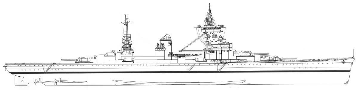

Re: SuperDunkierka
Poniżej raport ze Springsharpa. Dotyczy on powiększonego Strasbourga, którego nazwałem Brest.
Usunąłem część swoich rysunków i w ten sposób zrobiła sie przestrzeń dla sylwetki Brestu. Oczywiście jest to wersja niedopieszczona, ponieważ brakuje działek 37 mm i wyposażenia (łodzie, samoloty, żurawie). Jednak wystarczy dla naszych rozważań.
Życzę miłej lektury.
Brest
Brest

- Posty: 6819
Re: SuperDunkierka
Poniżej wyliczenie Springsharpa dla uzbrojenia postulowanego przez Smoka.
Oczywiście sylwetka bez zmian.
Brest 3,
Brest 3,
France Battleship laid down 1935 (Engine 1938)
Displacement:
33 043 t light; 34 684 t standard; 36 860 t normal; 38 600 t full load
774,00 ft / 754,04 ft x 103,35 ft x 28,54 ft (normal load)
235,92 m / 229,83 m x 31,50 m x 8,70 m
Armament:
12 - 12,99" / 330 mm guns (3 mounts), 1 096,51lbs / 497,37kg shells, 1935 Model
on centreline ends, majority forward, 3 raised guns - superfiring
16 - 5,12" / 130 mm guns (4x4 guns), 67,03lbs / 30,40kg shells, 1935 Model
Dual purpose guns in turrets (on barbettes)
on side, all amidships
4 - 5,12" / 130 mm guns (1x4 guns), 67,03lbs / 30,40kg shells, 1935 Model
Dual purpose guns in a turret (on a barbette)
on centreline aft, all raised guns - superfiring
12 - 1,46" / 37,0 mm guns (6x2 guns), 1,55lbs / 0,70kg shells, 1935 Model
12 - 1,46" / 37,0 mm guns in single mounts, 0,00lbs / 0,00kg shells, 4 Model
on centreline, all aft
Weight of broadside 14 517 lbs / 6 585 kg
Shells per gun, main battery: 110
Armour:
Main: 11,0" / 280 mm 461,94 ft / 140,80 m 16,40 ft / 5,00 m
Ends: Unarmoured
Main Belt covers 94% of normal length
- Torpedo Bulkhead:
1,18" / 30 mm 519,91 ft / 158,47 m 37,80 ft / 11,52 m
Main: 13,0" / 330 mm 7,48" / 190 mm 13,4" / 340 mm
2nd: 3,94" / 100 mm 2,36" / 60 mm 3,15" / 80 mm
3rd: 3,94" / 100 mm 2,36" / 60 mm 3,15" / 80 mm
4th: 0,59" / 15 mm - -
5th: 0,59" / 15 mm - -
- Armour deck: 5,12" / 130 mm, Conning tower: 11,02" / 280 mm
Machinery:
Geared drive, 4 shafts, 109 652 shp / 81 801 Kw = 28,00 kts
Range 8 000nm at 15,00 kts
Bunker at max displacement = 3 916 tons
Complement:
1 329 - 1 729
Cost:
£15,788 million / $63,151 million
Armament: 1 815 tons, 4,9%
Armour: 12 879 tons, 34,9%
- Belts: 3 643 tons, 9,9%
- Torpedo bulkhead: 859 tons, 2,3%
- Armament: 2 818 tons, 7,6%
- Armour Deck: 5 296 tons, 14,4%
- Conning Tower: 263 tons, 0,7%
Machinery: 3 003 tons, 8,1%
Hull, fittings & equipment: 14 946 tons, 40,5%
Fuel, ammunition & stores: 3 817 tons, 10,4%
Miscellaneous weights: 400 tons, 1,1%
58 055 lbs / 26 333 Kg = 52,9 x 13,0 " / 330 mm shells or 9,3 torpedoes
Stability (Unstable if below 1.00): 1,16
Metacentric height 6,9 ft / 2,1 m
Roll period: 16,5 seconds
Steadiness - As gun platform (Average = 50 %): 60 %
- Recoil effect (Restricted arc if above 1.00): 0,52
Seaboat quality (Average = 1.00): 1,20
Hull form characteristics:
Hull has a flush deck
Block coefficient: 0,580
Length to Beam Ratio: 7,30 : 1
'Natural speed' for length: 27,46 kts
Power going to wave formation at top speed: 50 %
Bow angle (Positive = bow angles forward): 20,00 degrees
Stern overhang: 9,74 ft / 2,97 m
- Stem: 28,08 ft / 8,56 m
- Forecastle (20%): 22,38 ft / 6,82 m
- Mid (50%): 20,57 ft / 6,27 m
- Quarterdeck (19%): 20,96 ft / 6,39 m
- Stern: 21,69 ft / 6,61 m
- Average freeboard: 21,85 ft / 6,66 m
Ship tends to be wet forward
Space - Hull below water (magazines/engines, low = better): 81,1%
- Above water (accommodation/working, high = better): 169,3%
Waterplane Area: 55 937 Square feet or 5 197 Square metres
Displacement factor (Displacement / loading): 109%
Structure weight / hull surface area: 196 lbs/sq ft or 958 Kg/sq metre
Hull strength (Relative):
- Cross-sectional: 1,00
- Longitudinal: 1,25
- Overall: 1,03
