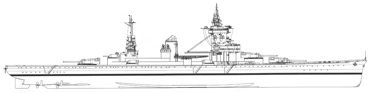

Re: SuperDunkierka
: 2018-08-12, 20:20
Poniżej raport ze Springsharpa. Dotyczy on powiększonego Strasbourga, którego nazwałem Brest.
Usunąłem część swoich rysunków i w ten sposób zrobiła sie przestrzeń dla sylwetki Brestu. Oczywiście jest to wersja niedopieszczona, ponieważ brakuje działek 37 mm i wyposażenia (łodzie, samoloty, żurawie). Jednak wystarczy dla naszych rozważań.
Życzę miłej lektury.

Re: SuperDunkierka
: 2018-08-17, 23:24
Poniżej wyliczenie Springsharpa dla uzbrojenia postulowanego przez Smoka.
Oczywiście sylwetka bez zmian.
Brest 3,

Re: SuperDunkierka
: 2018-08-18, 19:53
autor: Marek-1969
Proponuję darować sobie 4 działowe 130 przecież tym nie dało się że strzelić żadnego nowoczesnego samolotu, no chyba że amunicja z zapalnikami zblizeniowymi ale takich w 35 nie było. Angielski rozkład 130 mm ala książunio jest bardzie optymalny.
Re: SuperDunkierka
: 2018-08-18, 19:58
Jeśli pozbywamy się "uniwersalnych" 130-stek (układ 5 x IV), to zastępujemy je sześciocalówkami (układ 3 x III) i przynajmniej sześcioma zdwojonymi zestawami setek.
Re: SuperDunkierka
: 2018-08-18, 20:35
autor: Marek-1969
To drugie naturalne rozwiązanie
Re: SuperDunkierka
: 2018-08-18, 22:23
Marek-1969 pisze:To drugie naturalne rozwiązanie
Niby tak. Jednak do momentu wprowadzenia do służby Dunkierki nie wiedziano o nieużyteczności w zwalczaniu celów powietrznych przez poczwórne wieże 130-tek. Wszystko wyszło w czasie prób, a wtedy Brest byłby bardzo zaawansowany w budowie...
Można również zastosować układ 10 x 203 (5 x II). Myślę, że wieże z Focha byłyby w sam raz. :diabel:
A zamiast setek postawić 90-tki. Jednak na pokładzie zrobiłoby się dość ciasno.
