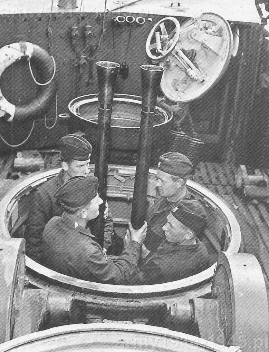

Post autor: m_k »
co do dyskusji na dws, to takie "wyjechanie" nie tylko jednego, ale 4 marynarzy razem z działem było możliwe, co udowodnili marynarze z ORP "Sęp". Widać to na załączonym zdjęciu. Jednak uważam, że było to mało praktyczne, gdyż np. na filmie "Orzeł" widać jak marynarze rozkładają elementy działa jeszcze podczas jego wysuwania się co zapewne przyśpieszało uruchomienie zestawu. Gdyby na nim stali musieliby poczekać aż się wysuną, przynajmniej do kolan - jak sądzę.
Było to możliwe bo działa miały lufy L/60 a konstrukcja studzienki była inna niż rysowali Szwedzi.

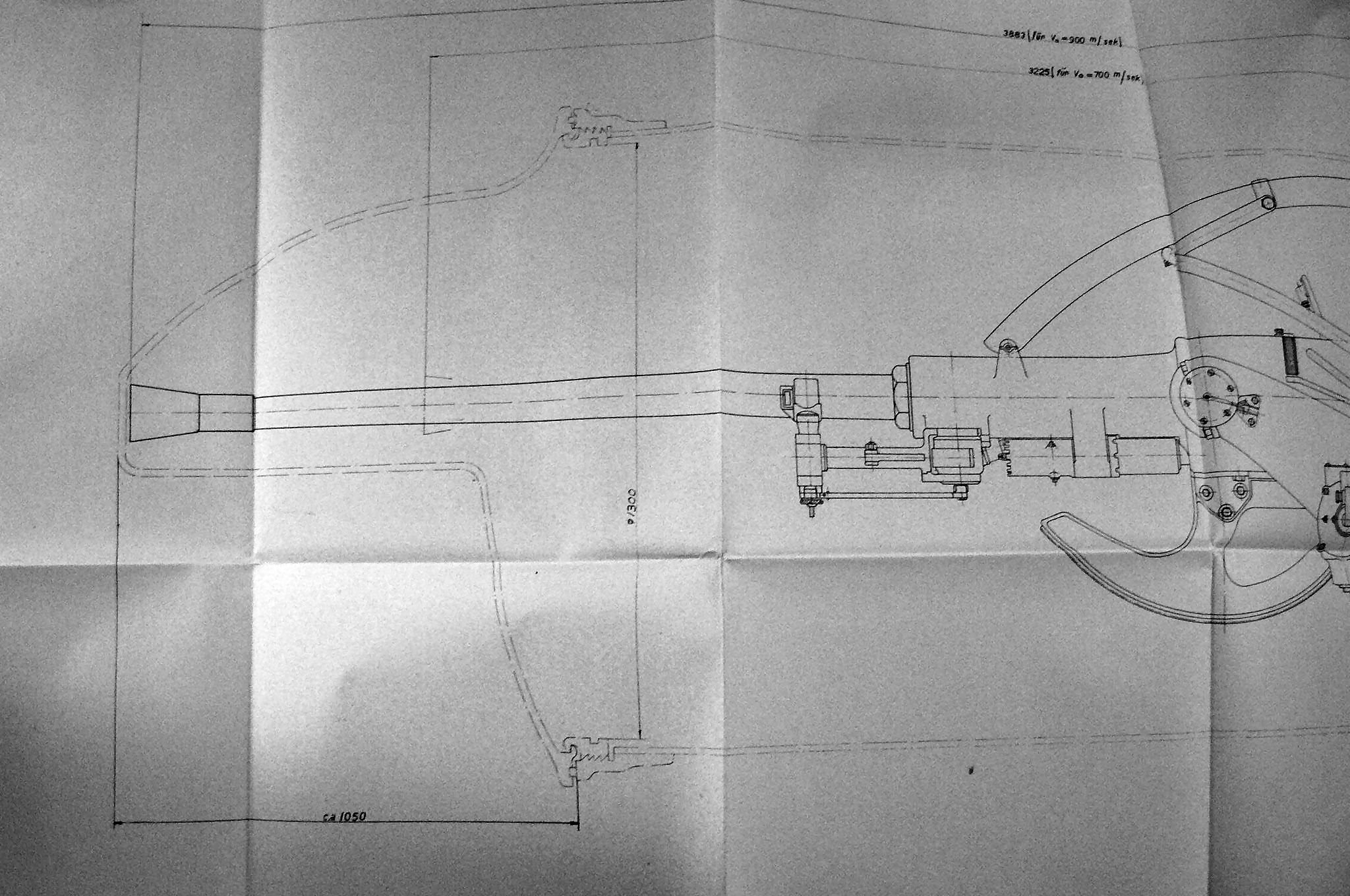

dolek2 pisze:Proszzzzzz ...
Ale mnie chodziło o dokładnie ten rysunek:
https://www.fotosik.pl/zdjecie/pelne/24faef876792f3f5
dolek2
Posty: 215
Re: Informacje o 40 mm działach OORP Orzeł i Sęp do sprostow
Post autor: dolek2 »
Miner pisze:Ale mnie chodziło o dokładnie ten rysunek:
Wszystkie rysunki z tej serii mają ten sam opis tabelki (oczywiście są różne nr rysunków) i odręczny dopisek nad nią ...

dolek2 pisze:
ale masz też rysunek z dowodem "uniwersalnego" ich zastosowania, gdzie narysowano działa L/60 z propozycją kształtu studzienki i pokrywy tej studzienki (u nas nie zastosowana) i od razu narysowali tam miejsce, gdzie kończyłoby się działo z lufą L/43, co moim skromnym zdaniem jeszcze bardziej może wprowadzać w błąd.

m_k pisze:ale masz też rysunek z dowodem "uniwersalnego" ich zastosowania
Możesz rozwinąć "uniwersalnego" ...
m_k pisze:z propozycją kształtu studzienki i pokrywy tej studzienki (u nas nie zastosowana)
Studzienki do op wykonywała stocznia a nie Bofors. Te rysunki co ode mnie dostałeś to propozycje wykonania pokrywy przy lufie L60 a jak wiadomo stocznia rozwiązała to w innych sposób zanany nam z planów op.
Miner
Posty: 715
Post autor: Miner »
dolek2 pisze:Wszystkie rysunki z tej serii mają ten sam opis tabelki (oczywiście są różne nr rysunków) i odręczny dopisek nad nią ...
Chodziło mi właśnie o ten "dopisek", że rysunek dotyczy umowy nr 420/38.

dolek2 pisze:
Tak, nie ma tu różnic między nami. "Uniwersalny" dokument/rysunek, jak go określiłem to zarówno dla działa L/60 jak i L/43, bo dorysowano tam zakończenie lufy L/43.

Posty: 4150
Propozycja Boforsa na studzienkę (i krótszą lufę) wyglądała tak :D

dolek2
Posty: 215
Witamy na pokładzie
Ale wydaje mi się że nadal jest coś nie tak ponieważ na załączonym rysunku z dokumentacji firmy Bofors długość lufy jest podawana wraz z tłumikiem płomienia. Poza tym producent (Bofors) długość lufy podaje wraz z komorą nabojową albo jak kto woli w tym przypadku do środka czopów działa ...
https://www.fotosik.pl/zdjecie/0adc4e04eb69d625
Ostatnio zmieniony 2018-08-07, 14:23 przez dolek2, łącznie zmieniany 1 raz.

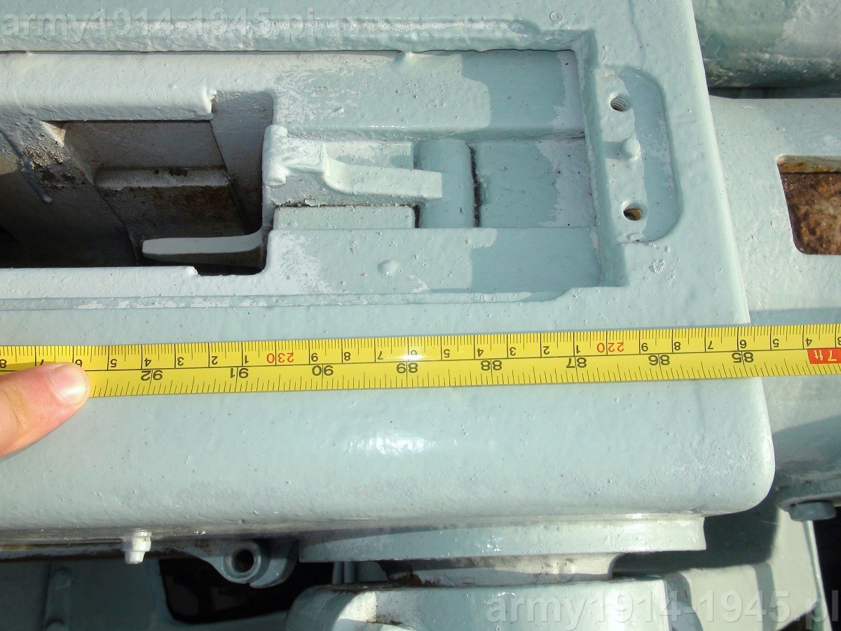

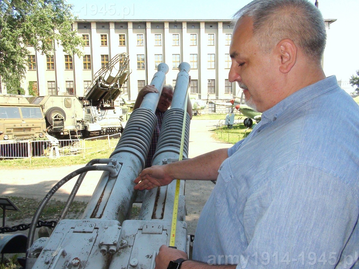

m_k
Posty: 365
Post autor: m_k »
dolek2 pisze:Witamy na pokładzie
Tak rysunek jest dziwny, ale proszę zwrócić uwagę na wyniki pomiarów luf z ORP Błyskawica. Podczas obydwu pomiarów nie mierzyliśmy z "lejkiem" urządzenia wylotowego.
https://patronite.pl/Flota

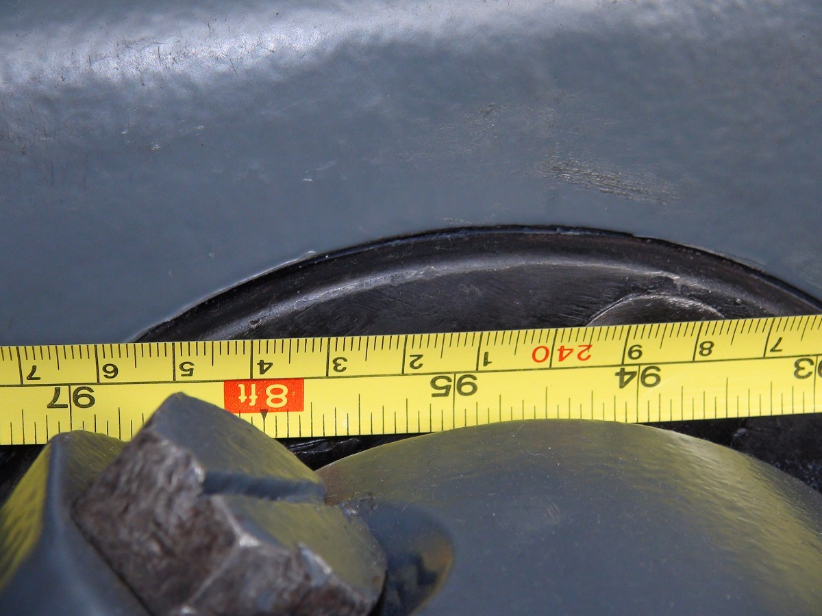

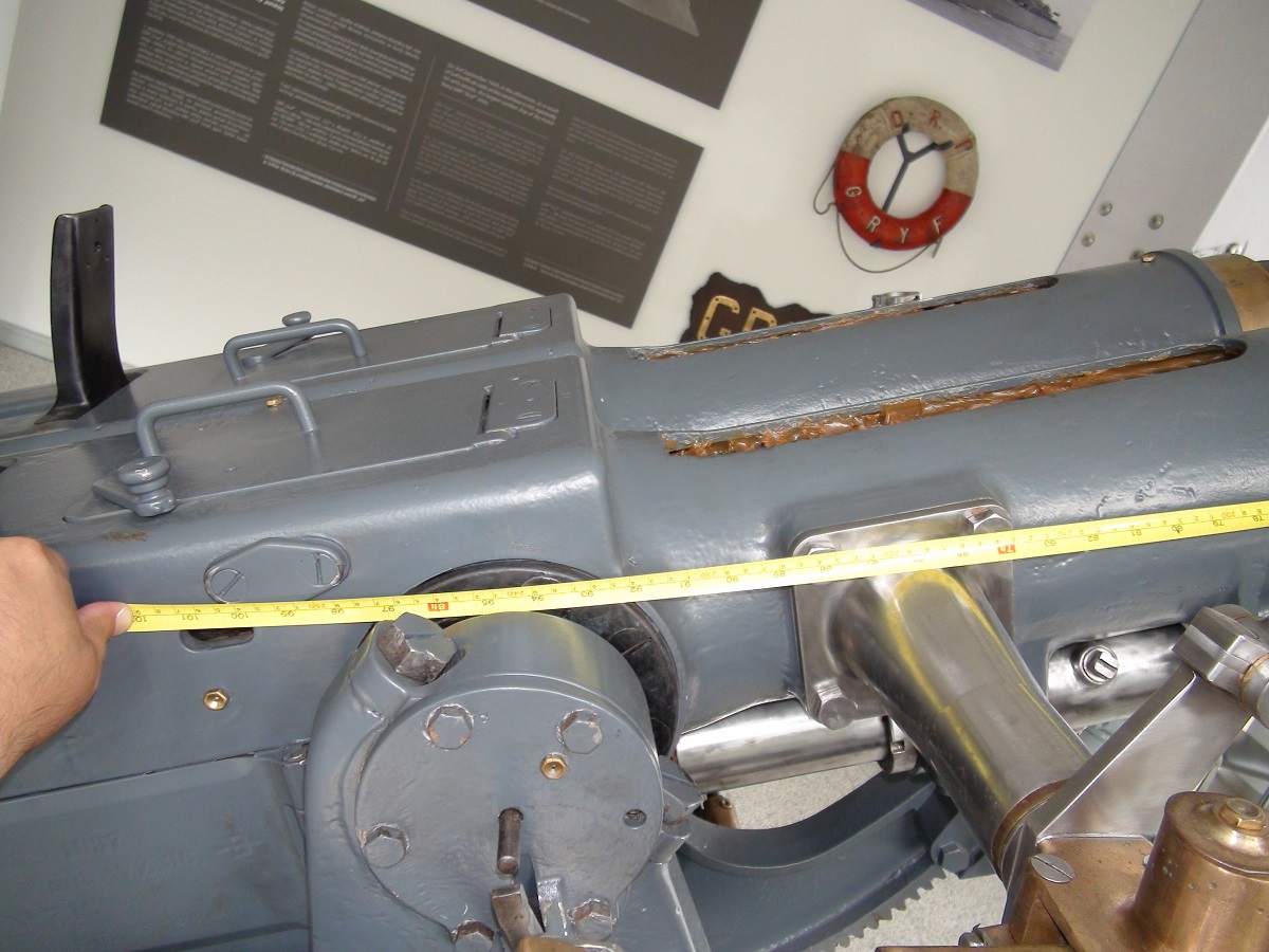

m_k
Posty: 365
Post autor: m_k »
A teraz zdjęcia z wynikiem pomiarów w Muzeum MW w Gdyni, gdzie mierzyliśmy lufę, razem z "lejkiem", gdyż o niego dało się zaczepić metrówkę. Wynik jest odpowiednio większy a nie mniejszy.

dolek2
Posty: 215
m_k pisze:Tak rysunek jest dziwny,
Dziwny, nie dziwny ale producent długości lufy podaje w mm wraz z tłumikiem płomienia czyli dla L43 mamy 1750mm a dla L60 2408mm. No czyli na pomiarze z MMW masz pi razy drzwi 2408mm czyli lufę o długości L60 ... A w pomiarze z MWP jak dodasz długość tłumika to pewnie wyjdzie również 2408mm ...
