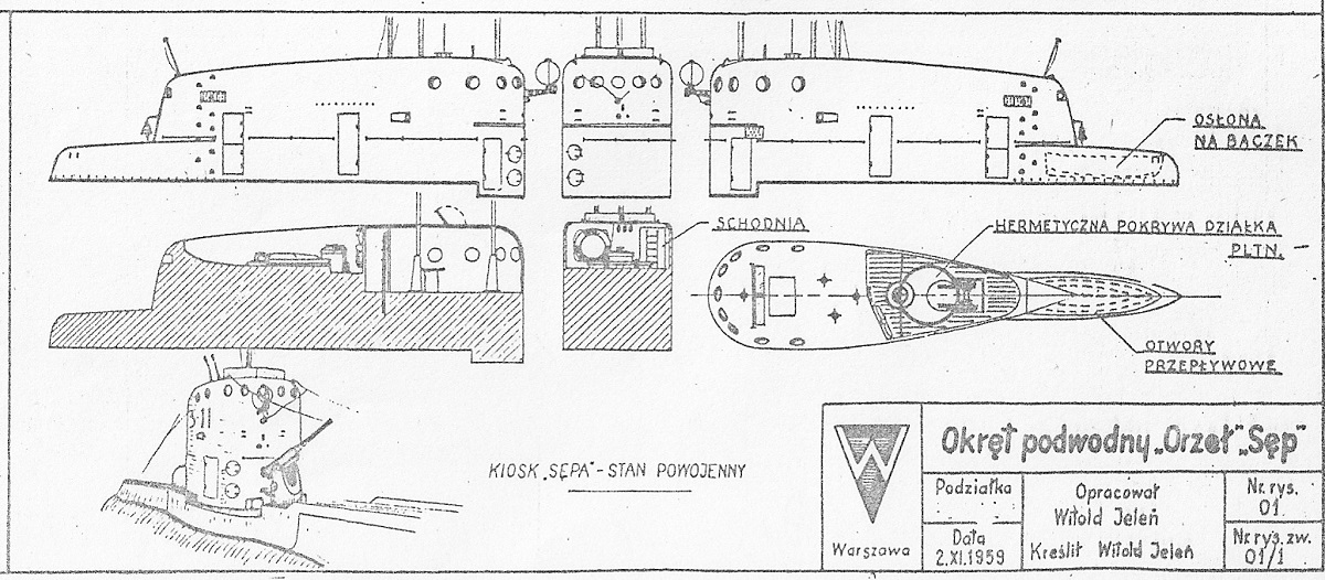

No i pora na obiecany rysunek, o którym pisałem wcześniej.
Rysunek jest pomniejszony, żeby zmieścił się na Forum.
Mam jednak zeskanowane w pdf-ie całe plany, które były w tamtym numerze Modelarza.
Jeśli ktoś byłby zainteresowany - mogę podesłać.

Super. A ja się zastanawiałem, skąd się wzięła ścianka ze schodami w modelu Orła. Wygląda na to, że cały czas pokutuje przenoszenie poprawek naniesionych po wojnie w Sępie na Orła.
Ta schodnia jest w ogóle źle wyrysowana. Na zdjęciach Sępa widać, że marynarz z kiosku schodzi, po drabince na wysokości "podnóżka" dla dowodzących. One prowadziły na dół na zewnątrz okrętu. Wyłaz dla marynarzy zamykany do komunikacji do wnętrza okrętu znajdował się za "podnóżkiem". Żadnej ścianki nie było. Postaram się zrobić w miarę szczegółowo wnętrze kiosku. Jak skończę, to wstawię fotki.
