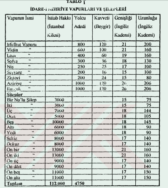

Mozesz podac zrodlo, ze byl statek ARKADI, ktory nalezal do "Idare-i Nahriye"
W zadmnym z tureckich opracowan ,ktore mam nie jest ten statek w "Idare-i Nahriye"
Ponadto na moje zapytanie dotyczace ARKADI, Jochen Krünsmann, chyba aktualnie nalepszy specjalista od handlowej floty handlowej.
wlasnie mi odpisal ze to ten byly lamacz blokady ARKADI , byl uzywany na Dunaju w 1877 roku.
yolcu adedi - number of passengers
kuvveti beygir - force horsepower
genisligi - width
uzunlugu - length
