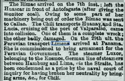

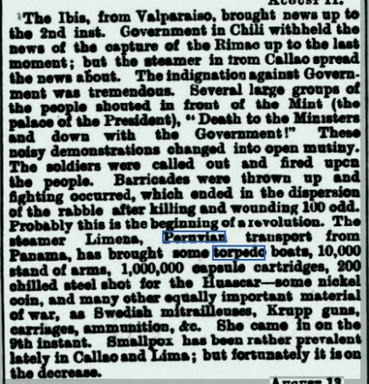

Limena kilka torpedowcow :O
Todmorden Advertiser and Hebden Bridge Newsletter - Friday 19 September 1879

Re: Ttorpedowce wojny chilijsko-peruwiańskiej
Bicester Advertiser - Friday 27 June 1879

Co do tego, że Limena przywiozła "some torpedo boats" to byłbym ostrożny w ocenie. Bo jako torpedowce często klasyfikowano po prostu uzbrojone kutry (albo i pisano tak sobie by uatrakcyjnić wiadomość). Jednostek specjalnie zbudowanych jako torpedowce strona peruwiańska odebrała tylko trzy: Alianza, Republica i Allay. Z tego dwie były zbudowane przez Herreshoffa a trzecia - nie wiadomo. I o to chodzi by ustalić co to była za jednostka (przy czym według wszystkich znaków na niebie i ziemi chodzi tu o Allianzę).
Uzbrojonych kutrów zaś mieli w sumie siedem: Arno, Capitania, Independencia, Lima, Resguardia, Urcos i jeszcze jeden o nieznanej nazwie, utracony w Pisagui (chyba wymieniłem wszystkie). Ewentualnie można by jeszcze do nich dołączyć nieuzbrojony Callao wykorzystywany niekiedy do stawiania min.
