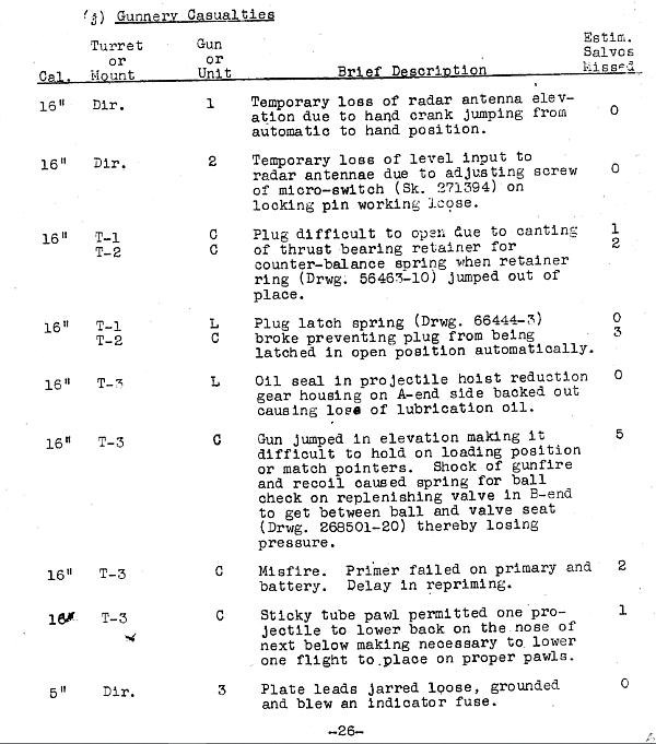

A wracając do tematu. Maciej, czy kojarzysz może co się stało że Washington wybrakował te dwie salwy?

Nie pamiętam powodów.
Output był coś na poziomie 85% mniej więcej. NIe wystrzelił dział bo jakieś opóźnienia były. Nie miało to nic wspólnego z zasłonieciem jakiejś wiezy

Nie ma. South Dacota strzelał z tą samą częstotliwością i przed i po awarii. Dopiero co czytałem tego Lundgrena i korzystając z okazji zwróciłem na to uwagę.
Natomiast Washington wystrzelił 7 salw (choć ręki nie dam, bo sklerozę mam), z czego dwie sześcio-lufowe jedna po drugiej. Fakt nie ma to związku z martwym polem ostrzału, co wynika tak z opisu jak i mapy.

Łącznie w bitwie wystrzelił 75 pocisków 16 calowych (zgodnie z raportem), więc nie ma wyjścia musiało być więcej salw
Ale były co najmniej dwie serie strzelania (z pamięci)

Te dwie sześciodzaiłowe slawy Lundgrena dotyczą wszystkich trzech wież (tj strzelały wszystkie wieże, ale nie wszystkie armaty). Nie wdziałem jakiegoś szczegółowego raportu odnośnie poszczególnych salw, ale mi się wydaje, że było to inaczej rozłożone (tj na więcej niż dwie salwy). Prawdopodobnie Lundgren posłużył się prostą kalkulacją - przy średnim SPGPM określonym w raporcie na 1.3, w czasie pierwszej fazy drugiego strzelania wynoszącym około 3 minut, wychodzi, że można oddać 5 salw, czyli 45 pocisków. Raport mówi o 39 wystrzelonych pociskach, a wiec brakuje 6.
Ivan Musicant, jak pamiętam pisał o pierwszej salwie w kierunku Kirishimy oddanej z 9 armat, no ale to może być ars poetica.
Tu ogólne gunnery casualties Washingtona

To już brzmi całkiem sensownie. Bo ta część opisu Lundgrena wydawała mi się trochę dziwna.
