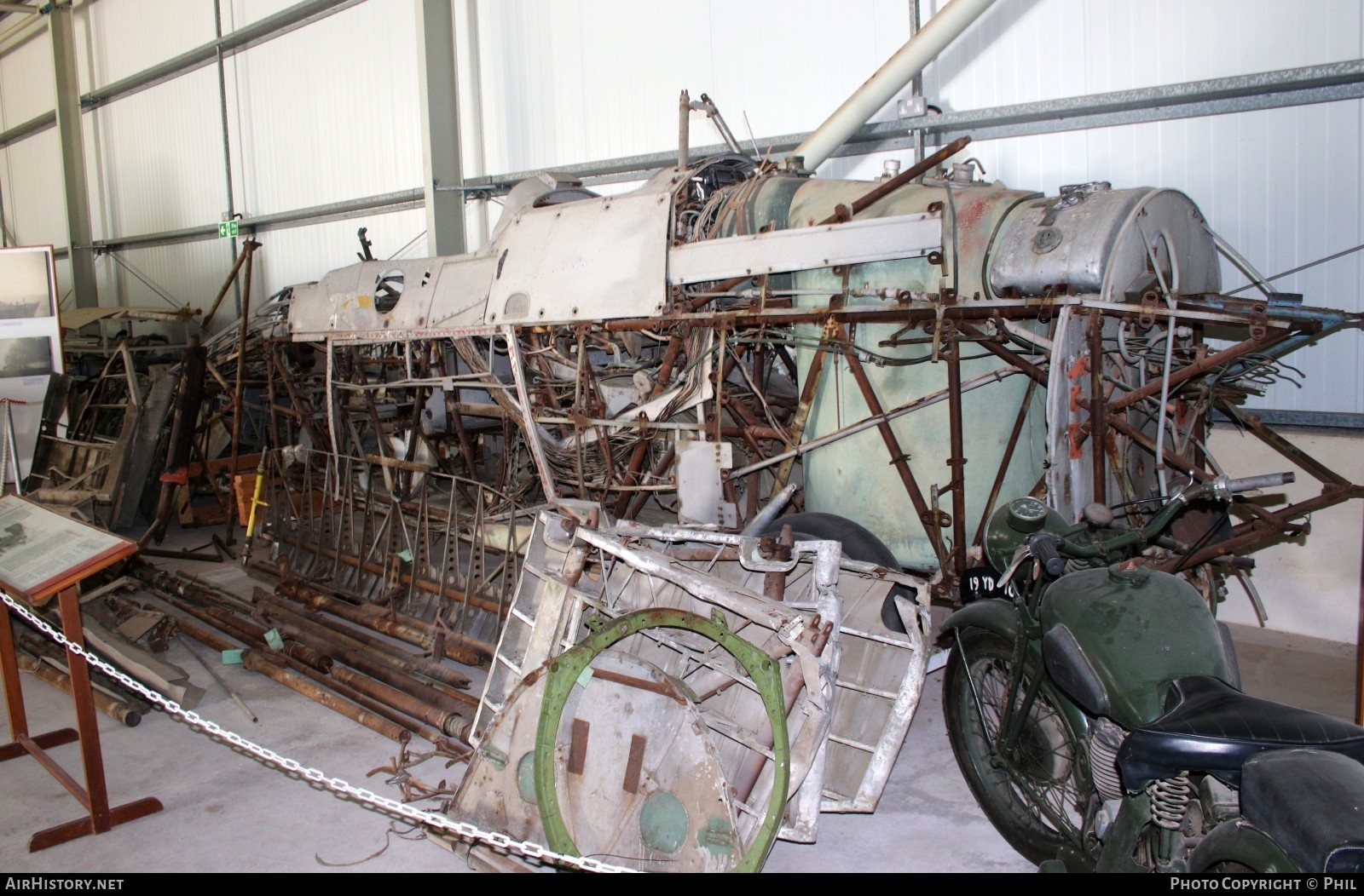

I teraz jeszcze co "dźwigarów", itp. Zamieszczę zdjęcie nie do końca czytelne, bo kadłub, skrzydła i stateczniki leżą "na cebulę" jedno za drugim ale oddające skalę "twardości konstrukcji":
https://www.airhistory.net/photos/0209671.jpg
