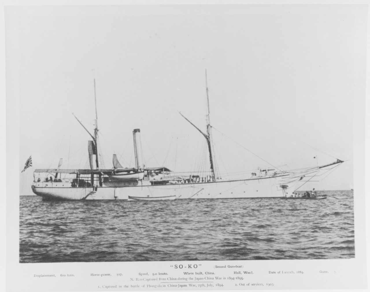

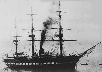

TSAO CHIANG zbudowana w stocznia Kiangan wedlug planow USS UNADILLA
Przypominam ze UNADILLA znajdowal sie w ty czasie w Azji
i w 1870 zostal kiupiony przez flote Vietnamu (o czym z Oskarem tu dyskutowalismy)
tu w sluzbie jeponskiej
Naval History and Heritage Command
NH 74427 SO KO
NH 74427.jpeg (137.91 KiB) Przejrzano 4804 razy

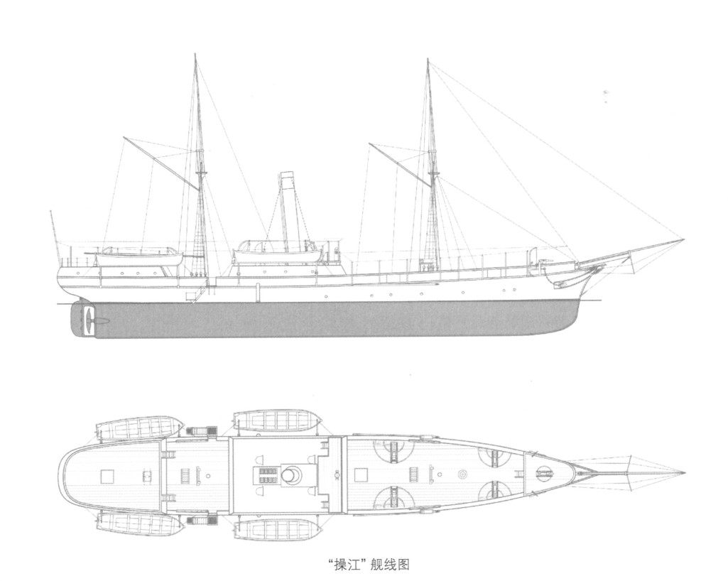

I rekosntrukcja tego okretu
Tsao Chiang.jpg (70.42 KiB) Przejrzano 4799 razy

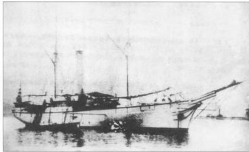

Okazuje sie ze jest inne zdjecie TSAO CHIANG
Tsao Chiang-2.jpg (50.3 KiB) Przejrzano 4631 razy

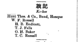

Podstawa Arsenalu Kiangnan byl zaklad metalurgiczny Thomasa Hunta , Amerykanina. Nie byl to maly zaklad, a najwiekszy w okolicy. Jego wyposazenie i ponad 500 pracownikow zsptalo przeejetych.
Zakupiono maszyny w USA i zaklad rozros sie szbko9 do prawie 1500 osob. Jedna uzz waznijszych osob byl glowny inzynier Falls.
Thomas Hunt zalozyl swoja firme w 1863 roku-

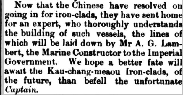

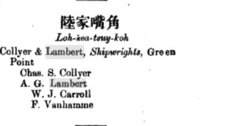

Warto zwrocic tez uwage na mala stocznie Collyer & Lambert
The Directory & Chronicle for China, Japan, Corea, Indo-China, Straits Settlements, Malay States, Sian, Netherlands India, Borneo, the Philippines, &c
1865
The Directory & Chronicle for China 1865.jpg (8.81 KiB) Przejrzano 4554 razy
The Directory & Chronicle for China 1865 -2.jpg (9.82 KiB) Przejrzano 4554 razy

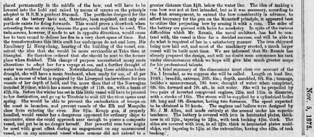

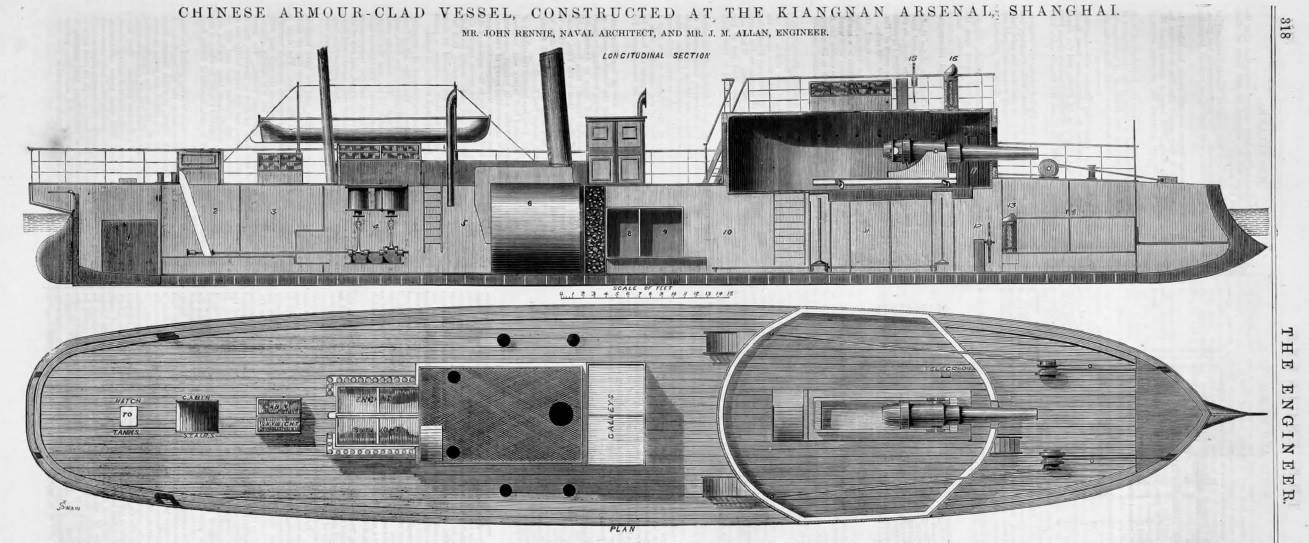

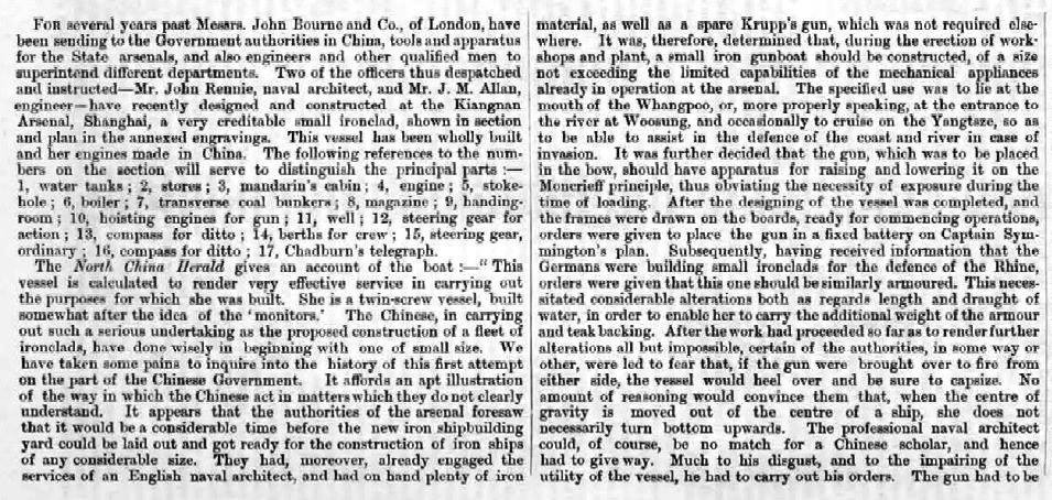

Tuz taka ciekawostka
- czyby chinczycy planowali budowe pancernikow w 1870 roku?
Overland China Mail - Tuesday 29 November 1870
Overland China Mail - Tuesday 29 November 1870 ironclads.jpg (66.32 KiB) Przejrzano 4547 razy
