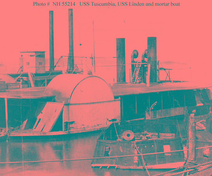

Kolejny z rzecznych pancerników kazamatowych Unii - Tuscumbia, zbudowany w latach 1862-1863. Wyporność 915 ton, prędkość 10 węzłów. Wymiary: 54,3 x 22,9 x 2,1 m. Uzbrojenie: 3x166f SB (11-calowe), 2x90f SB (9-calowe). Pancerz kazamaty - do 152 mm.

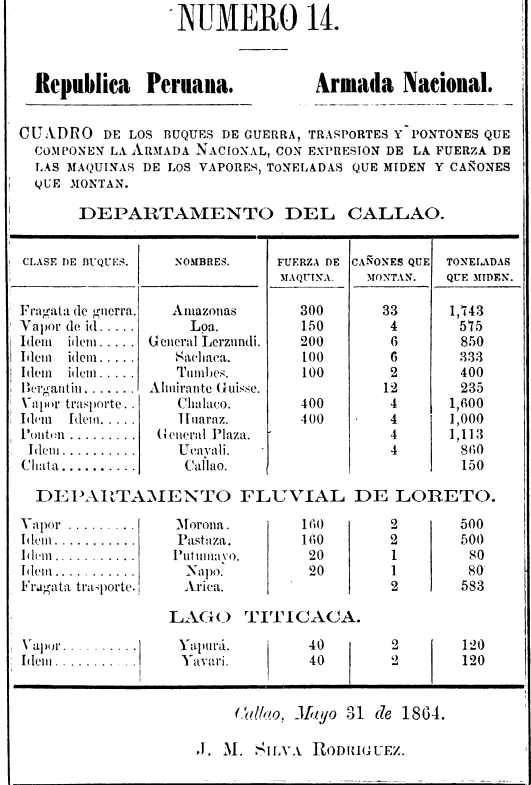

W zalaczeniu spis okretow zbudowanych we Francji dla Turcji
