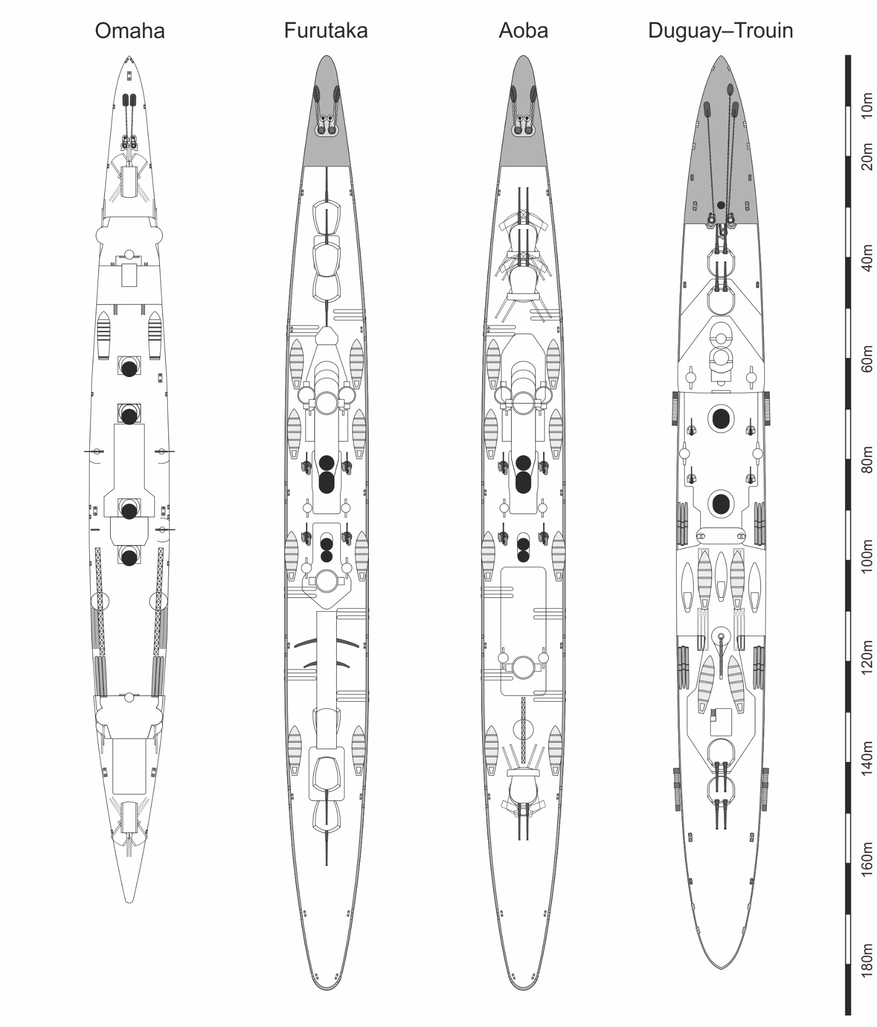

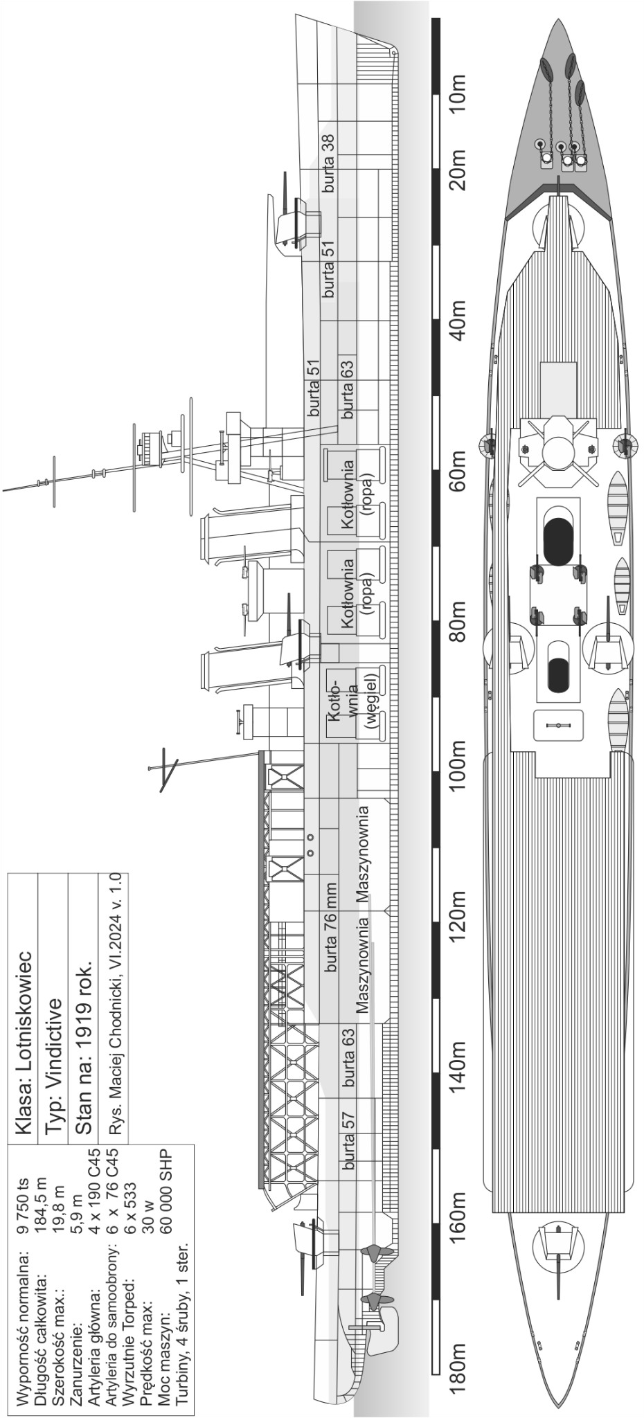

Oczywiście. Inaczej nie miałoby to sensu. (prawie) każdy typ jest zilustrowany. Znów - tam gdzie to było możliwe.
Przy każdym typie rysunek trochę w tym stylu.
Wszystkie są w tej samej skali 1 cm odpowiada 1 metrowi. Z nielicznymi wyjątkami, które są oznaczona jako w innej skali lub bez skali. Właśnie żeby można było porównać.
Może linie teoretyczne kadłubów ?
nie. Rysunki mają poglądowo pokazać co było w środku oraz mniej więcej na pokładzie. To nie są modelarskie. Do tego na pewno się nie nadają. Wszelkim modelarzom zalecam trzymanie się z daleka od moich tekstów a zwłaszcza rysunków.
Żeby dawało się jakoś porównać te okręty?
A na koniec każdego rozdziału takie zbiorcze, właśnie w celu porównania, żeby nie trzeba było się męczyć z przekładaniem kartek i nie daj boże przeskalowywaniem. Mnie osobiście wkurzają rysunki w książkach przeskalowywane tak, żeby się ładnie mieściły na stronie. Każdy w innej skali i w efekcie nie widać różnicy wielkości okrętów.

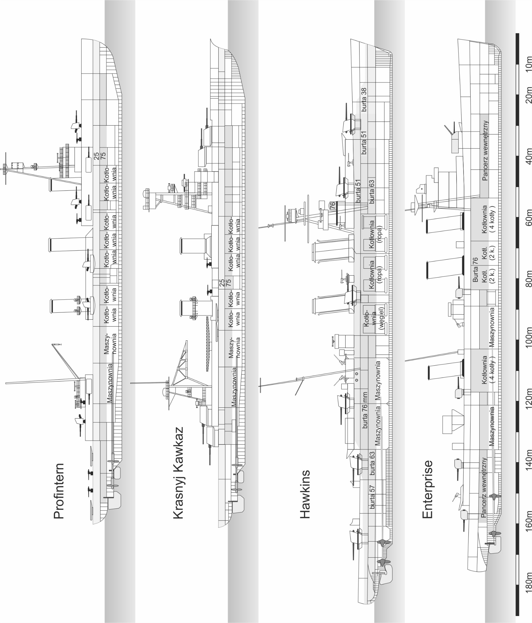

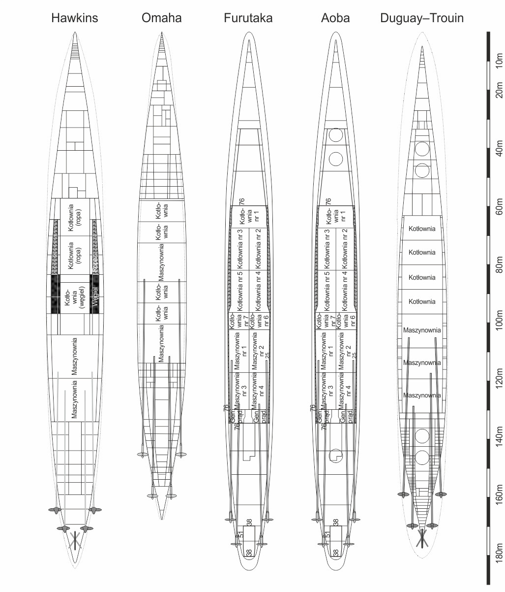

Czy te krążowniki nie odrąbały by sobie śrubami ruf? ;)
Posty: 5058
Duże krążowniki
jak traktujesz te rysunki jak przekroje wzdłuż jakiejś płaszczyzny równoległej do powierzchni wody, to oczywiście tak.
Ale w wielu przypadkach nie dałoby się nawet takiej płaszczyzny wyznaczyć, żeby obejmowała cała długość wałów, bo te były pod kątem i taki przekrój by zawierał tylko wycinek wału.
Zresztą przy takim "ortodoksyjnym" cięciu, potrzeba by takich przekrojów ciut więcej niż jeden - najlepiej co wysokość pokładu, albo jak się zmieniło coś ciekawego.
Na to nie mam cierpliwości. A często i materiałów.
To raczej taka "kompresja" w dół zawartości kadłuba, żeby pokazać co tam w środku mniej więcej siedziało. Modelu w oparciu o to nie zbudujesz. W tym kontekście śruba wchodząca w burtę - a co to komu szkodzi?
