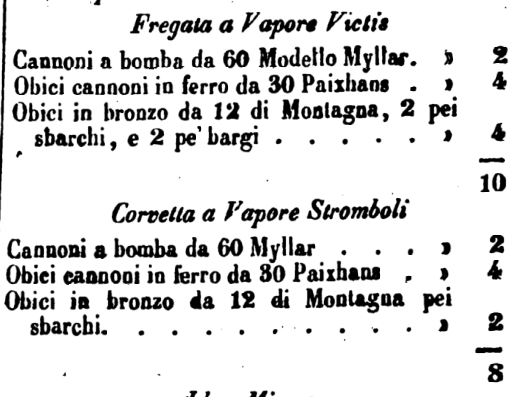

Wyciag z listy okretow Neapolitanskich z 1849 roku
Stromboli (korweta) i Victis (fregarta) z prawie identycznym uzbrojeniem
Stromboli (korweta) 604bm 220nhp
Victis (fregarta) 900bm 400nhp
- Napoli comp.png (95.77 KiB) Przejrzano 4263 razy

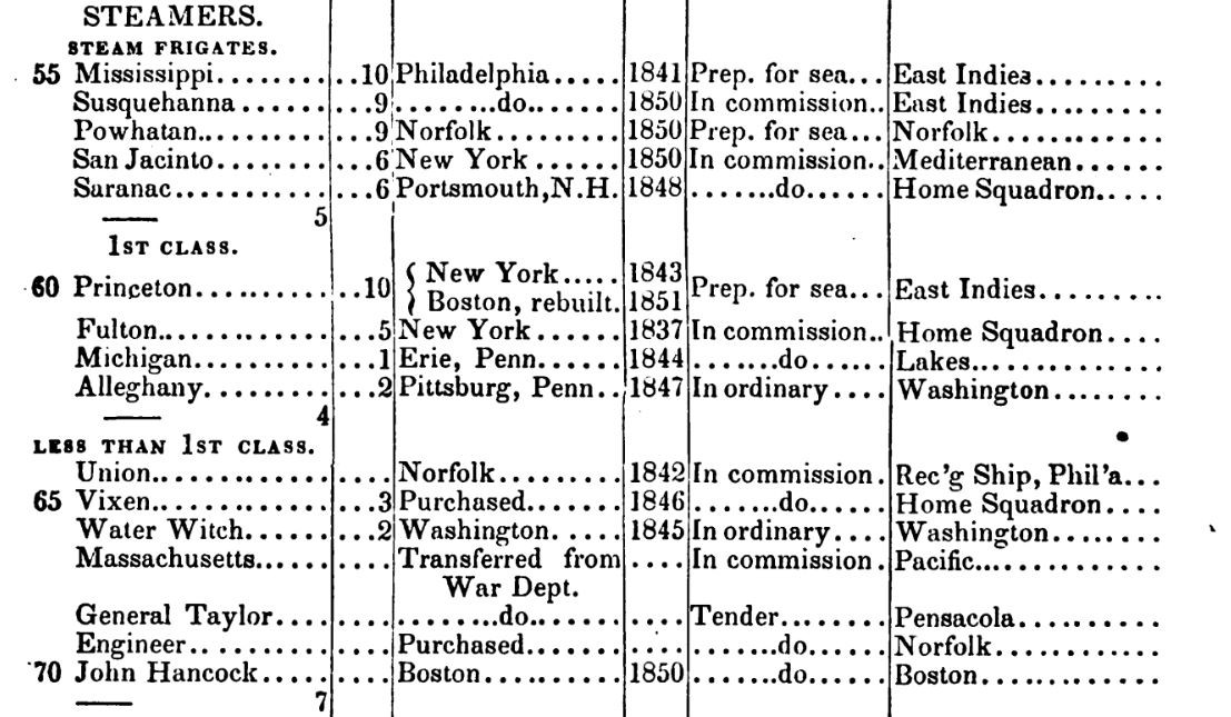

W US Navy w latach początkowo, przez pewien czas (w latach 40-tych XIX wieku) okręty parowe, niezależnie od wielkości, uzbrojenia i mocy maszyn klasyfikowano po prostu jako „steamers”. Przykładowy fragment Register of the commissioned and warrant officers of the United States Navy and Marine Corps z 1848 r. (s. 114). W zestawieniu za 1852 r. (s. 120) jest już podział na 1) fregaty parowe 2) parowce I klasy 3) pozostałe parowce.
- Register 1848.JPG (114.69 KiB) Przejrzano 3954 razy
- Register 1852.JPG (178.82 KiB) Przejrzano 3954 razy

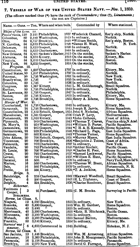

The American Almanac and repository of useful knowledge for the year 1860
- 1858-1.png (274.94 KiB) Przejrzano 3910 razy
- 1858-2.png (176.2 KiB) Przejrzano 3910 razy

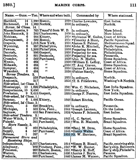

Klasyfikacja okrętów US Navy - stan na 10 marca 1865 r. (Register of the commissioned, warrant, and volunteer officers of the Navy of the United States, including officers of the Marine Corps and others, to January 1, 1865, s. 283), oraz lista okrętów z 1875 r., łącznie z jednostkami żaglowymi - za: Register (...) to July 22, 1875, s. 71-73:
- Rates 1865.jpg (308.07 KiB) Przejrzano 3756 razy
- List 1875.jpg (256.63 KiB) Przejrzano 3756 razy
- List 1875-2.jpg (249.22 KiB) Przejrzano 3756 razy
- List 1875-3.jpg (56.81 KiB) Przejrzano 3756 razy
