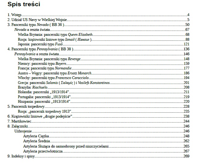

Posty: 4971
Właśnie posłałem do drukarni takie coś
Na przełomie lipca i sierpnia pojawi się w standardowych księgarniach (wszystkich dwóch :)), tak jak poprzednie tomy.
Być może trochę wcześniej, ale teraz to już zależy tylko od drukarni. Okres urlopowy, więc mniej pracowników, ale i zamówień. Nie mam pojęcia jak się wyrobią.
Cena będzie tak jak tomu 3 - 120 zł + 22 koszty transportu w Polsce, mimo nieco grubszej zawartości.
Wszystkich nieświadomych uprzedzam - pisane językiem potocznym, zdaniami wielokrotnie podrzędnie złożonymi z milionem przecinków, z którymi mam problemy, więc mogą być źle rozmieszczone, ale uprzedzałem.
Oczywiście skrajnie tendencyjna i stronnicza. Co prawda niektórzy twierdzili, że autor i tak się nieco chamował ( to nie od hamowania tylko czego innego :) ) w opisach, ale miłośnicy jednostek made in juesej mogą być "nieco" poruszeni zawartością.
Co do reszty - jak ktoś miał w rękach któryś z poprzednich tomów to wie czego się spodziewać.
Pierwotny plan przewidywał dojechanie do Colorado włącznie, ale jak przebiłem głową 270 stron to stwierdziłem dość i powtórzyłem manewr z tomem 2. Kiedy będzie New Mexico do Colorado nie wiem ( na pewno nie więcej niż te 3, South Dakoty, Lexingtony itd wymagają tak dużego opisu że będą w oddzielnym tomie, może nawet dwóch - tak lista się rozszerza. Miało być 5, teraz nie wiem czy się zmieszczę w 8)
pozdrawiam i życzę miłych wakacji.
Maciej Chodnicki
