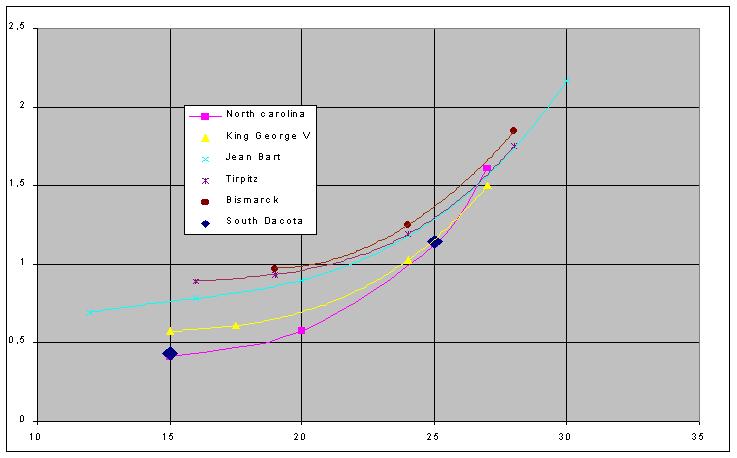

Przy okazji. Zrobiłem sobie wykresy spalanie w tonach na milę morką w funkcji prędkości. Spalanie obliczyłem na podstawie podręcznych danych internetowych, wiec nie płakać że coś się nie zgadza super precyzyjnie. Chodziło o rząd wielkości.
- spalanie.jpg (32.23 KiB) Przejrzano 7621 razy
Re: Dunkerque
Palą trochę więcej niż moja 540
Wykres byłby czytelniejszy gdyby policzyć w tonach na 100 mil i mieć równe wartości w węzłach, ale i tak wygląda to ciekawie. Chyba zabrakło Vanguarda

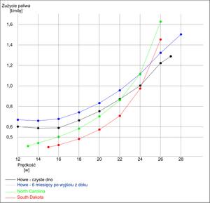

Na razie tylko zużycie paliwa, reszta potem.
Zużycie paliwa dla jednostek USA z dokumentu War Service Fuel Consumption of U.S. Naval Surface Vessels
FTP 218
Typ North Carolina - zużycie w praktyce w latach 44-45.
Dane na wykresie dla North Carolina.
Washington miał trochę inną charakteystykę. Dla małych prędkości miał zużycie paliwa około 4% mniejsze, dla maksymalnych 6,5% większe.
Punkt przecięcia ( względem North Caroliny ) na poziomie prawie 22 węzłów.
Typ South Dakota
Na wykresie dane dla South Dakota ( BB 57 ). Inne miały rzuty po koło 3% w górę czy w dół. Zależy od sztuki.
Typ King George V na przykładzie Hove. Nie wiem niestety na ile był reprezentatywny dla całego typu.
Dane dla wód średnio ciepłych.
Mała poprawka – dla 24 w KGV ma przewagę nad North Caroliną. Z South Dakotą dopiero się wyrównuje.
Wyliczenie zasięgu nie takie proste – wraz ze zużywaniem paliwa wyporność maleje, a więc i zużycie paliwa też, więc proste przeliczenia nie działają. A zasięgi podawane w danej marynarce są nieco mylące – różne zwyczaje odnośnie pozostawienia paliwa z zbiornikach tak na wszelki wypadek, czy na czas akcji itp.
Widać jak maszynownie USA są super wydajne na dużych mocach.
Przeliczenie na tony/konia mechanicznego wyglądają nieco lepiej – generalnie dla osiągnięcia większych prędkości okręty USA potrzebowały większych mocy, ale i tak dla prędkości bliskich max brytyjskie wypadają oszczędniej.
Wszystko na kotłach o najmniejszym na świecie ciśnieniu pary i bez jakiś kombinacji z podwójnymi przekładniami które owocowały koszmarnymi wibracjami i wzrostem ceny budowy ( tu dopiero porównania wyglądają ciekawie )

Co do zużycia paliwa Vanguarda przy małych prędkościach - tak mi też to wygląda zbyt dobrze.
Podejrzewam dość prosty powód. Vanguard nie pływał nigdy w czasie wojny. W czasie pokoju jak część kotłów jest niepotrzebna to się ich nie rozpala - bo po co? Żeby paliwo wypalały? W czasie wojny się trzyma je pod parą coby można było przyśpieszyć jakby co. Także tu stawiam na "pokojowe" zużycie paliwa przy małych prędkościach. Przy dużych i tak musi cała siłownia pracować, więc różnicy specjalnej nie ma w zużyciu czy to wojna czy pokój.
Patrząc na zależności mocy wymaganej dla danej prędkości, to tak gdzieś koło 25-26 węzłów trzeba rozpalać wszystkie kotły. Poniżej tej prędkości dane mogą być mocno przekłamane. Na ile są tego nie wiem.
Owszem w tym przypadku przeliczenie paliwo na konia mechanicznego dla Iowki wypadnie korzystniej. No ale, Iowka dla 30 w przy wyporności 56 tys ton potrzebowała jakieś 212 tys KM na wałach. Vanguard przy 51 tys ton dla tej prędkości potrzebował 131 tys KM. Ot taka subtelna różnica.
Najciekawsze w tym wszystkim jest to, ze Vanguard miał w zasadzie kotły ( i ogólnie siłownię ) pracujące na takich samych parametrach pary co KGV. A oszczędności widać.
Nie mam danych dotyczących zużycia paliwa innych okrętów, które ja uznaję za wiarygodne.
