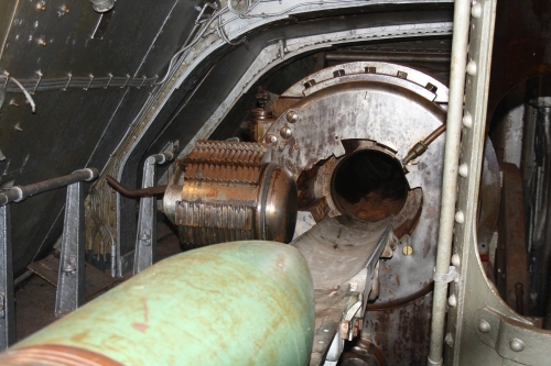

W artykule o Texasach, Sławek wyprowadza taką rewolucyjną teorię, że w trosce o szerokość i masę wież zastosowano zamki otwierane do dołu i w związku z czem wieże pancerników hamarykankich były znacznie węższe, niż inne wieże wrażych pancerników, czyli lżejsze, a przez to można było je lepiej opancerzyć. Wszystko to przez prosty trik z zamkami.
a tu taki zong prosto z Texasa:

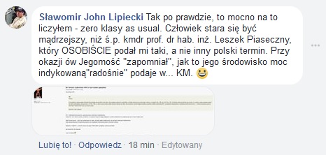

Ze strony na fb
Witam,
W kontekście najnowszego artykułu dotyczącego pancerników typu New York pragnę przeprosić czytelników za błąd merytoryczny dotyczący zamka w armatach kal. 356 mm (14") Mk-1/45. Te akurat zamki otwierały się na bok. W rysunku i opisie zasugerowałem się nieco późniejszą wersją armaty 14" Mk-1 Mod. 6, która rzeczywiście miała zamki otwierane do dołu. Dla koneserów terminologii chciałbym ponadto uściślić jednostkę IHP w kontekście tłumaczenia z Indicated-shaft Horse Power - w Polsce okraszone jest to terminem indykowanej mocy na stożku śruby.
Sławomir John Lipiecki
IHP = indicated horse power, czyli po prostu zmierzony indykatorem,
Indykartor ten mierzy zmiany cisnienia i na podstawie powstalego diagramu (wykres indykatorowy) oblicza sie moc zwana indykowana
Shaft horse power - czyli moc zmierzona na wale, nie jest zadna indykowana, bo nie jest mierzona indykatorem,
tylko dynamometrem torsjometrycznym lub czujnikiem tensometrycznym (moment skretu)
P[shaft] = TQ[lb*ft - moment skretu=torque] * REVS [RPM =predkosc obrotowa]/5252
ten facet NIC nie rozumie
"nara" ist back :)
Bez tytułu.jpg (42.51 KiB) Przejrzano 13929 razy
Panie Sławku, a może p. Piaseczny dobrze Panu powiedział tylko Pan sobie źle zapisał, albo nie zrozumiał, skoro nadal nie rozumie Pan?
Jakby Pan pisał w KM to wszyscy by to olali, bo tak się utarło, ale skoro sili się Pan na używanie jednostek, których ewidentnie Pan nie rozumie, nawet jeśli ktoś wcześniej próbował to Panu wytłumaczyć, to nie ma się co dziwić, że ktoś błąd wytyka. Wystarczy podziękować, poczytać, dokształcić się i będzie gitara.

oczywiscie ,moc indykowana nalezy podawc tak jak byla mierzona
tu nastepny blad
KM czyli Kon Mechaniczny , nie jest juz uzywana, ale w znaczeniu potocznym (i definicji) oznacza metryczny kon mechaniczny
1 KM = 75 kG*m/s = 735,49875 W = 0,9863 HP
ktory jak widac rozni sie od HP (horse power).
zeby bylo jasniej 1KM = 1PS = 1CV
kG, to ze kilogram sily 1kG = 1kg* 9,80665 [m⋅s−2] ;
28,100 shp jest wiec 20954 kW, ale za to 28,490 KM
1HP = 745. 7W
istnieje okreslenie tzw kultury technicznej, ktore podobnie do znajomosci kultury,wymaga tez znajomosci podstawowych terminow technicznych.
Osobiscie uwazam ze w stosunku do urzadzen technicznych z przeszlosci nalezy uzywac jednostek w ktorych byly projektowane i mierzone,
gdyz bledne przeliczanie , wynikajace z nieznajomosci, lub wrecz lekcewazenia dokumentacji, jest podstawowym blede w wielu opracowaniach.

No to jaki typ armat był na Texasach, ciężko sobie wyobrazić żeby przez całą wojnę miały Mk 1 Mod.1
: 2018-04-28, 22:08
autor: jogi balboa
To jakiś głuchy telefon? Sir John Lipiecki :co: odpisywowuje na fejsie a czepialscy niepiśmienni na FOW?
: 2018-04-28, 22:34
autor: AvM
jogi balboa pisze:To jakiś głuchy telefon? Sir John Lipiecki :co: odpisywowuje na fejsie a czepialscy niepiśmienni na FOW?
Tytul topicu : MSiO - dyskusja sluszna na slusznym miejscu.
: 2018-04-29, 14:23
autor: Marmik
Dostosowaliśmy się do p. Lipieckiego. Czyta FOW odpisuje na FB, ale to skoro tylko niektórzy korzystają z FB, więc odpisuje się na FOW :)
Taka nowa świecka tradycja dyskusji :lol: .
