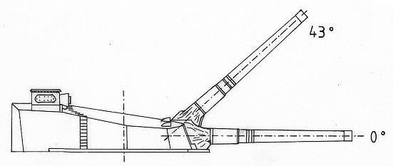

Mały spoiler - rysunek z kolejnego materiału monograficznego w MSiO, które niektórzy już "radośnie zatopili". W kolejnych 2 numerach również znajdą się obszerne monografie okrętów liniowych - tym razem z Europy.
: 2018-12-29, 23:47
szafran pisze:Jednak nie będziesz miał radości z zatopienia MSiO
Nie czytałem jeszcze pierwszej części monografii typu Fuso w Misiu, ale po rysunku widzę, że przy takiej jakości pismo samo się zatopi. I też nie będzie z tego radości.
W spojlerze widać błąd w rysunku i to gruby !
Czopy armat 356 mm nie były w płaszczyźnie ścian czołowych wież !!! Już kiedyś Sławomir publikował rysunki Yamato i wypomniałem mu ten błąd, ale widzę, że w nim trwa. Nie najlepiej to świadczy o zdolności przyjmowania krytyki, a przecież Japończykom bliżej było do Anglików, niż do Amerykanów...
Poniżej na rysunku wieża Yamashiro z zaznaczonymi osiami luf i osią obrotu całej wieży.
Można porównać z wieżami na rysunku ze spojlera...

Peperon pisze:W spojlerze widać błąd w rysunku i to gruby ! ...
W którym rysunku?

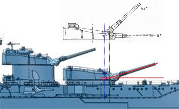

: 2018-12-30, 15:54
autor: MiKo
A widzę, faktycznie trochę się rozjechało...
- Drawing1.jpg (24.29 KiB) Przejrzano 10990 razy
: 2018-12-30, 17:46
Ładnie to porównałeś.
Niestety to samo było na wspomnianym przeze mnie rysunku Yamato. Wygląda jakby czopy armat były ustawione "po amerykańsku" zaraz za ścianą czołową wieży. Japończycy zwiększając kąt podniesienia armat musieli odpowiednio zmienić wycięcia w dachach wież, żeby lufy się nie opierały o strop.
Anglicy modernizując wieże dla Vanguarda zrobili nad wycięciami "kopułki pancerne", a Japończycy nie. Może dlatego, że musieli przerabiać wieże na wszystkich modernizowanych pancernikach.
