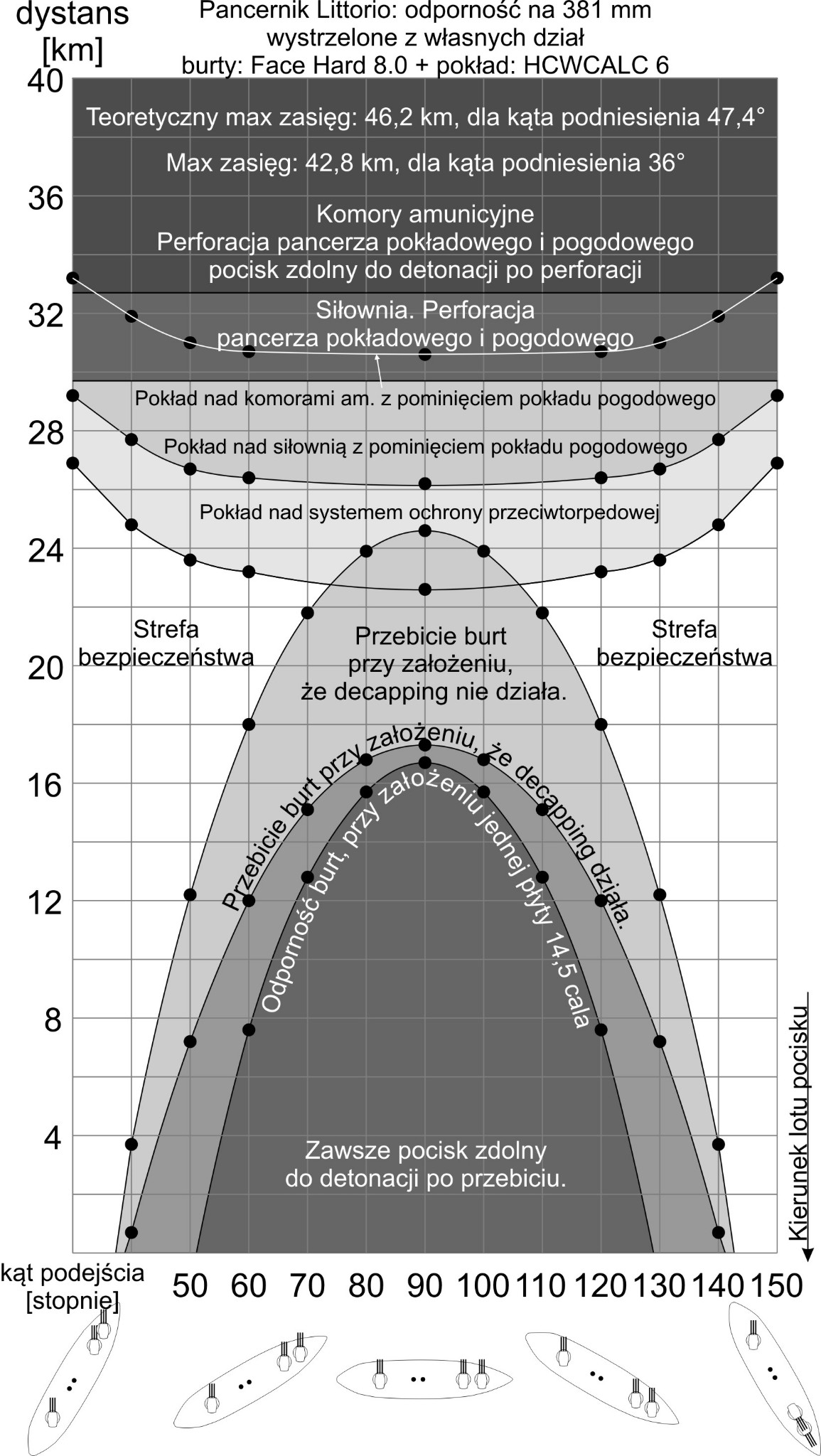

Albo znowu się dowiemy, że w porównaniu do Iowy były cieniasami...MiKo pisze: Littorio - to może być interesujące...
Właśnie sie biedzę nad tym typem.
Ciekawe okręty, ale jak dla mnie przekombinowane. Widać, że konstruktor miał swoje wizje i je bezwzględnie realizował. czy miały sens czy też nie.
Jako przykład niech posłuży wykres poniżej. Od razu powiem, że WIEM jakie ograniczenia i jaki poziom błędów mają tego typu obliczenia, ale tu chodzi o zasygnalizowanie trendu a nie wykłócanie się czy IZ było o 2 mm szersze czy węższe.
