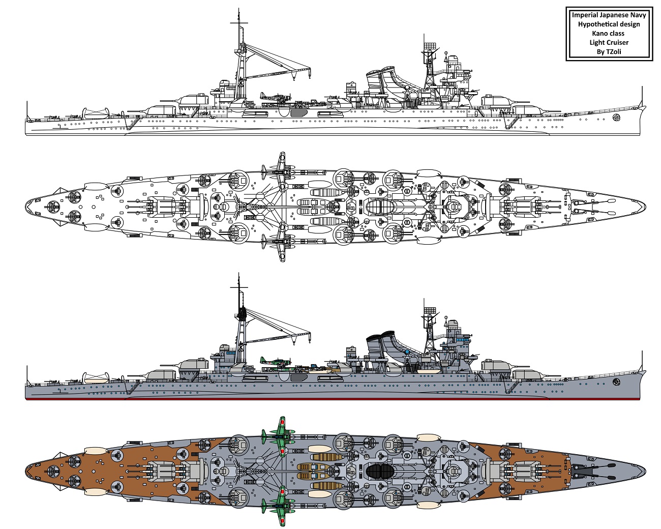

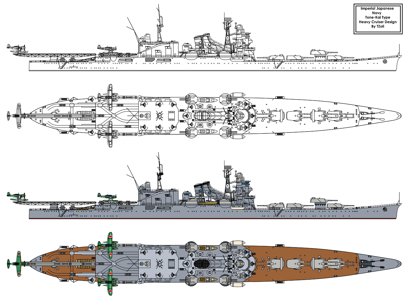

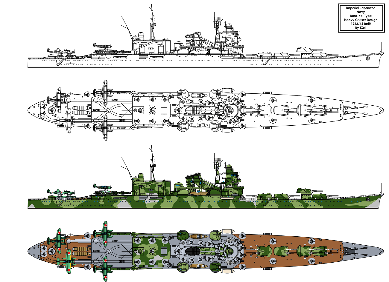

A wracając do typowych fantazji to znalazłem takie cosie :diabel:
Jak widać rysunki są jednego autora.
Muszę przyznać, że niektóre jego pomysły robią niezłe wrażenie. :-)
