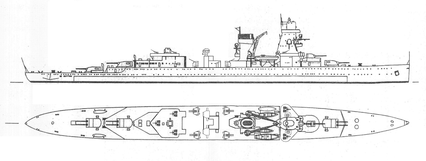

Od dłuższego czasu nosiłem się z zamiarem "dozbrojenia" De Ruytera. :diabel:
I wygniotłem takie coś.
De Ruyter 11.jpg (163.08 KiB) Przejrzano 9640 razy
Układ 102-jek zbliżony do wersji włoskiej będzie chyba lepszy.

Ja bym mu dał nadbudówkę Yamashiro

Czy ja wiem? Jak dla mnie ta nadbudówka jest ok. Zawsze uważałem też że DeR potrzebował dodatkowego działa 6cali na dziobie+kilka wt.
Ale w tej postaci więcej mu do szczęścia nie potrzeba. Spokojnie może klepać niszczyciele, ale przydałoby mu się jakieś towarzystwo, niekoniecznie mu równe. :)
Nie pamiętam już ale ktoś chyba zrobił coś podobnego do DeR albo Trompa dla Polski, czy też się mylę?
Teraz pytanie z cięższej beczki przypomniało mi się że Maciej3ci zrobił u siebie KGV z 7x406mm? I pamiętam tą nieszczęsną wieżę z tym jednym "pipkiem", zastanawiam się jak i ile zmian w kadłubie wymagałoby aby umieścić tam wieżę przynajmniej dwulufową 406mm? (pytanie bonusowe KGV wersja 11 dział 356mm!)

SmokEustachy pisze:Ja bym mu dał nadbudówkę Yamashiro
Fuso miał smuklejszego połamańca. :D
Poza tym na razie nadbudówki nie ruszałem. Może wstawię z Myoko albo z Hiei :diabel:

Fajny, ale jak już idziesz ( prawie ) na całość, to zmień mu to smętne stanowisko „B” na wieżę dwulufową….

Fajnie by wyglądał. Tylko tak się zastanawiam czy z czymś takim na pokładzie to by nie fiknął koziołka.

Maciej3 pisze:...Fajny, ale jak już idziesz ( prawie ) na całość, to zmień mu to smętne stanowisko „B” na wieżę dwulufową….
...Fajnie by wyglądał. Tylko tak się zastanawiam czy z czymś takim na pokładzie to by nie fiknął koziołka...
Myślałem zrobić mu układ Trzech Koron i dodatkowa 102-jkę nad wieżą dziobową.
A wieża z Yamashiro ?
W ramach eksperymentu można postawić dla zaspokojenia ciekawości, ale fiknąłby na pewno. Przecież miała tyle wysokości, co 1/4 długości Ruytera. :D
