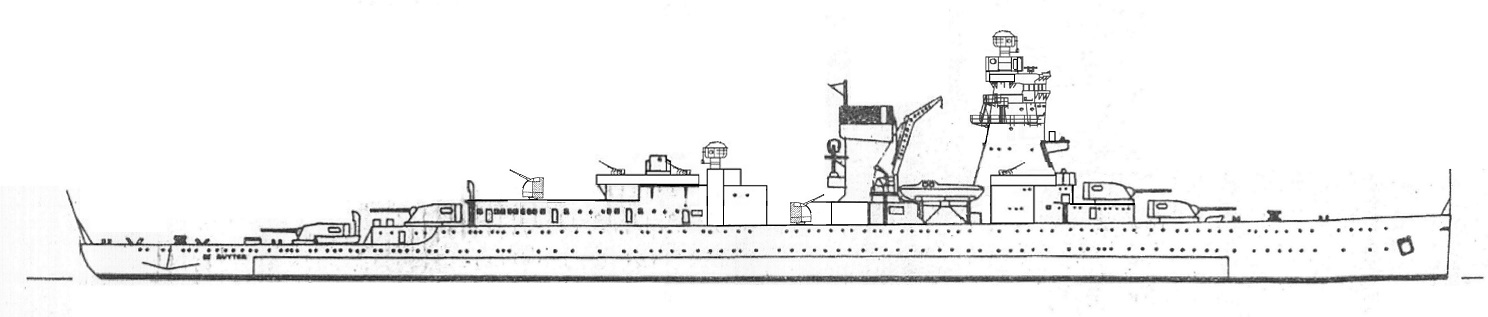

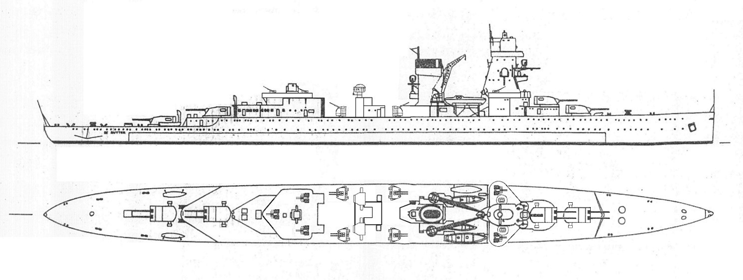

Maciej3 pisze:
Od dłuższego czasu nosiłem się z zamiarem "dozbrojenia" De Ruytera.
Fajny, ale jak już idziesz ( prawie ) na całość, to zmień mu to smętne stanowisko „B” na wieżę dwulufową….
Tak sobie siadłem i poprzekładałem to i owo.
Możliwe, że nie wszystko i nie wszystkim się spodoba, ale mówi się - trudno. :diabel:
Oraz taka wersja "lekko pod" Macieja 3. :lol:

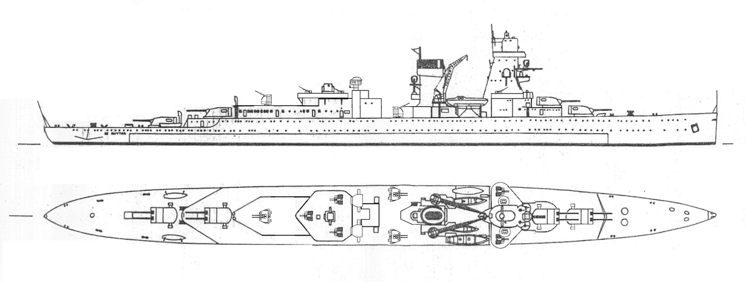

: 2016-04-16, 21:04
I jeszcze taki ze zmienioną częścią górną nadbudówki dziobowej.

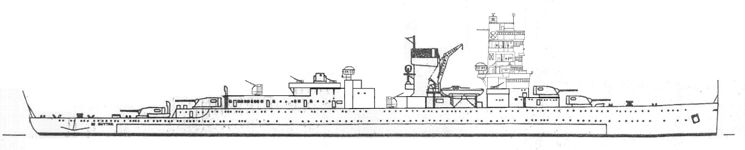

: 2016-04-16, 21:27
No to jeszcze jedna wersja De Ruytera. A właściwie powinna być jako druga. :lol:
Kolejna wersja to będzie sylwetka z wieżą dowodzenia Yamashiro.
Tak z ciekawości, a raczej żart.
: 2016-04-16, 23:28
autor: de Villars
Nie idź tą drogą :) Spróbowałem na szybko przymierzyć w paincie tę nadbudówkę do De Ruytera - i wygląda to wprost koszmarnie. Nie ta skala, taka hybryda nie miała by prawa pływać (wygląda jakby się miał gibnąć sam z siebie).
: 2016-04-17, 10:06
de Villars pisze:Nie idź tą drogą :) ...
Nie mam psa Saby, tylko Maxa :lol:
A poważniej mówiąc to już pisałem, że na pewno by się gibnął. Przecież wieża na Yamashiro miała 45 metrów ponad poziom wody. Jak maszty dużego żaglowca. :D
Nawet po odliczeniu wysokości kadłuba zostaje jeszcze 36-38 metrów do góry, czyli około 1/4 długości De Ruytera. :diabel:

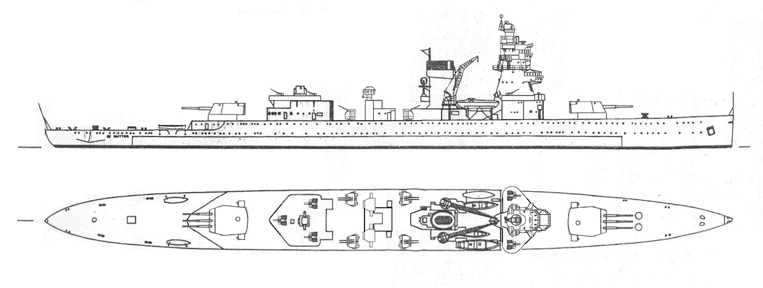

: 2016-04-17, 20:13
Zanim pojawi się wersja z wieżą a'la Yamashiro mam wersję, która pewnie wielu zbulwersuje. :diabel:
Taka niby kieszonka z uzbrojeniem złożonym z 6 x 203; 8 x 102 i 10 x 40. Wyrzutnie torped sobie darowałem.

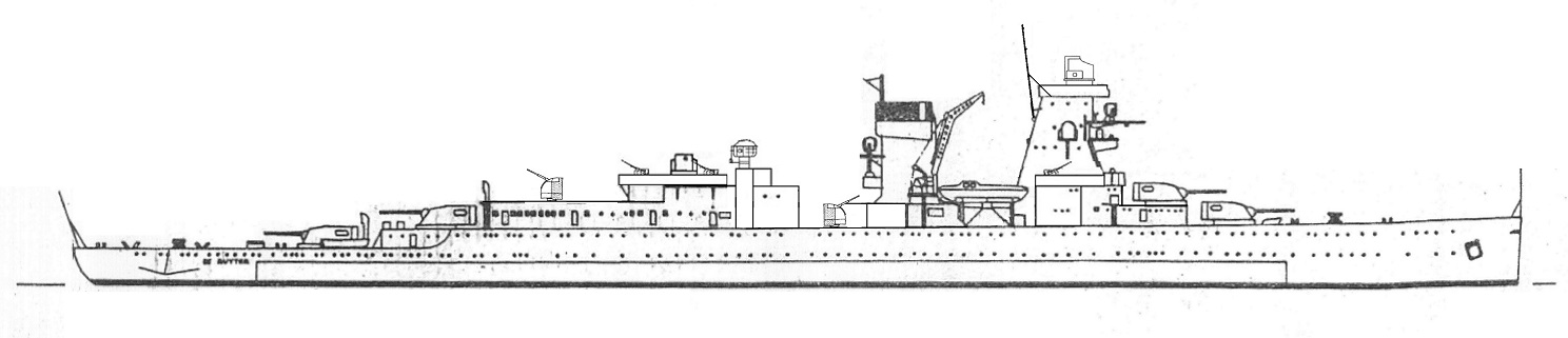

: 2016-04-18, 21:12
No i taki De Ruyter z wieżą a'la Yamashiro.
Najciekawsze jest to, że jest to wieża Yamashiro "przykrojona" do wielkości krążownika. :diabel:
Uzbrojenie: 8 x 152; 6 x 102; 10 x 40.
Chciałem dorzucić wersję z całą wieżą dowodzenie Yamashiro, ale pokazał się komunikat, że " Przekroczono maksymalną przestrzeń na dysku zajmowaną przez załączniki". :(
