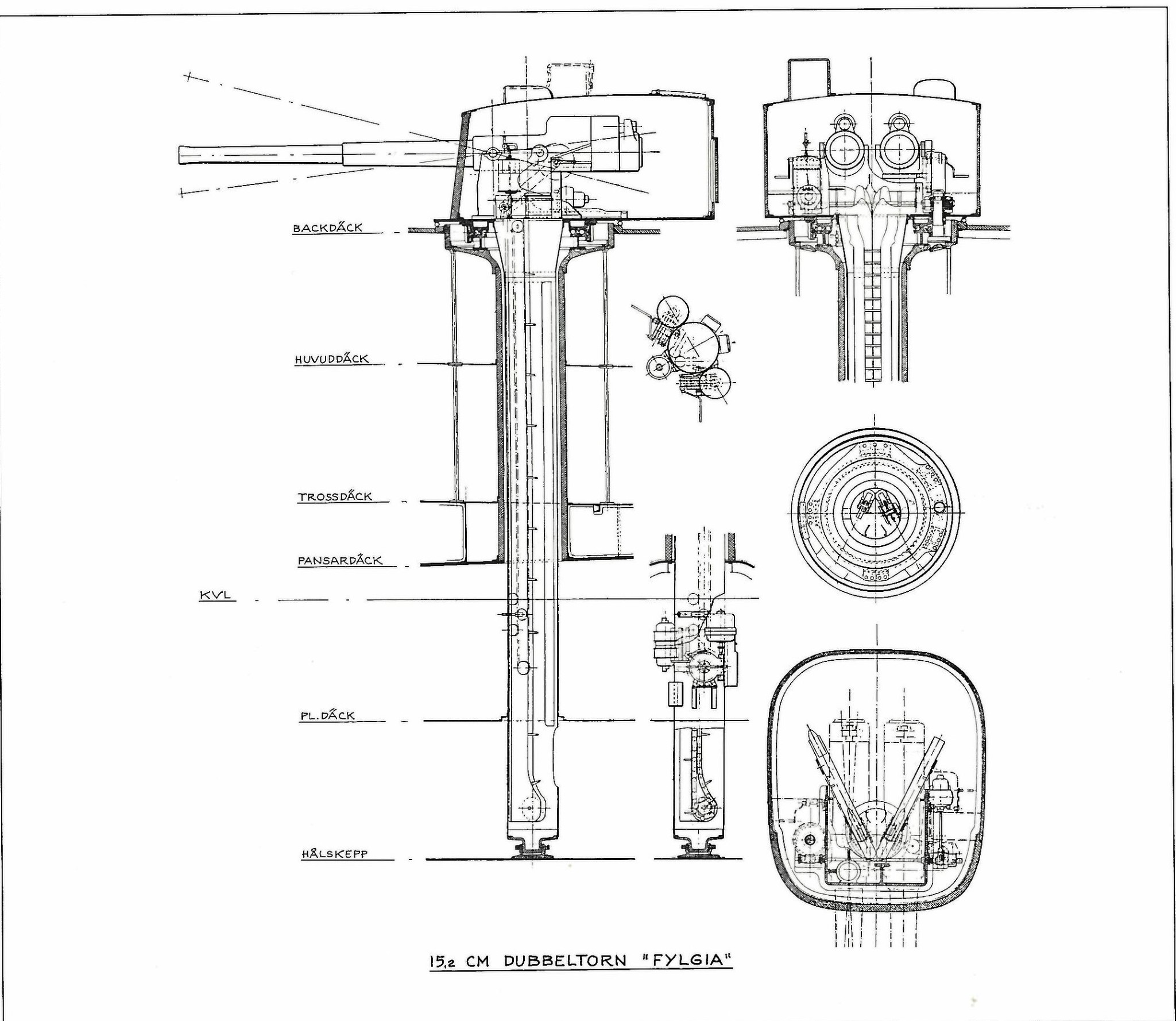

Posty: 7203
Wieza FYLGIA
Projekt
Fylgia guns.jpg (420.16 KiB) Przejrzano 17750 razy
