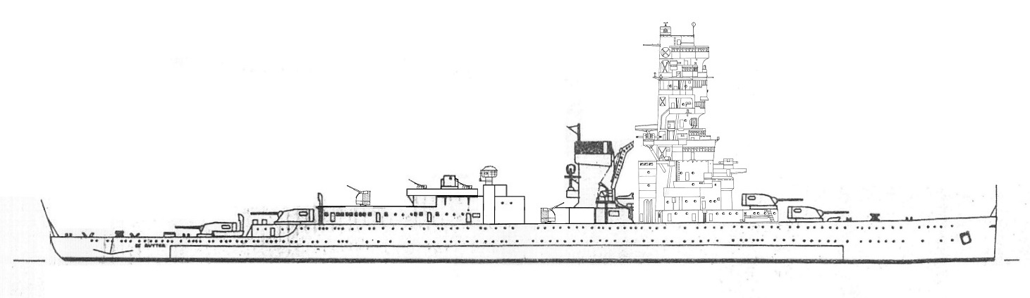

A co do De Ruytera - 6x203 w tej wyporności by się chyba nie zmieściło, trzeba by okręt nieco powiększyć. Natomiast nadbudówka z Yamashiro chyba jest wklejona tylko w części, ale i tak wygląda jakoś dziwacznie. Nie wiem, jakoś nie przemawiają do mnie te pagody :)
Posty: 6833
de Villars pisze:...A co do De Ruytera...
Masz rację, De Ruytera należałoby przynajmniej poszerzyć.
Miała być wersja dla żartu z pełną wieżą dowodzenia Yamashiro.
Przy okazji można by porównać o ile była przycięta we wcześniejszej wersji. Niestety: "Przekroczono maksymalną przestrzeń na dysku zajmowaną przez załączniki."
Plik zawierający sylwetkę ma 90,2 kB. ;)
Już wczoraj sygnalizowałem, ale nikt nie słucha. :bije:
Posty: 6833
I na zakończenie zabawy z De Ruyterem kuriozum, o którym pisał de Villars. Nie "dopieszczałem" rysunku, bo chciałem tylko pokazać stosunek wysokości pagody do długości krążownika.
Nie każdemu muszą się podobać pagody, ale z drugiej strony czasem się zastanawiam jak wyglądałby np. Barham lub Hood, gdyby Anglicy zabudowywali maszty tak ściśle, jak Japończycy. Wyglądałyby pewnie inaczej niż japońskie pagody, ale zapewne interesująco. :faja:
We wstępnych przymiarkach w paincie coś takiego właśnie mi wyszło. szkarada ze 100% szansą na fikołka a'la Tomozuru :D

de Villars pisze:...szkarada ze 100% szansą na fikołka a'la Tomozuru :D...
Ja bym powiedział, że ze 100% pewnością na fiknięcie kozła. :diabel:

jogi balboa pisze:Ja bym chętnie zobaczył przekrój poprzeczny ;) ...
Ale po co ?
Czy tak ciężko wyobrazić sobie skutki postawienia 38-mio metrowej wieży na kadłubie szerokim na niecałe 16 metrów ?
Wasa przy nim to byłby szczyt wyważenia. :lol: ;)

Wyobrazić łatwo, to było pytanie o szerokość podstawy nadbudówki ;)

jogi balboa pisze:...Wyobrazić łatwo, to było pytanie o szerokość podstawy nadbudówki ;)
Szerokość podstawy łatwo można dopasować. Zwłaszcza w przypadku likwidacji "gniazd" dla armat 127 mm.
Wtedy największą szerokość osiągnie na wysokości poziomu 5-tego z dalmierzami o bazie 4,5 metra.
