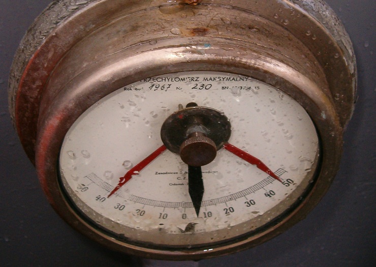

Ale na obliczeniach czego ?Peperon pisze:11. Na czym polegały nieścisłości odczytu przechyłomierzy Iowy i Vanguarda?Sławek pisze:- Na obliczeniach.
Oba pancerniki są bardzo stabilne i dobrze trzymają się na fali, jednak "Vanguard" po prostu nieco lepiej, ale nie aż tak lepiej, jak to potem podawała propaganda.
Nie jestem marynarzem, ale jeśli się nie mylę, to przechyłomierze pokazują wskazania bezpośrednio bez konieczności przeliczeń.
Żeby wykazać stabilność okrętu nie wystarczy napisać, że jest stabilny. Wypadałoby wskazać kąt graniczny, z którego się wyprostuje i/lub okres przechyłów.
Propagandę proponuję pozostawić z boku, ale jakiś dowód na to, że Vanguard nie był aż tak stabilny masz ?

Nie wiem jakie typy przechyłomierzy stosuje się na świecie. Może są jakieś przechyły "względne", ale jako członkowi załogi byłoby mi to raczej obojętne. Liczą się realne przechyły i te wskazują przechyłomierze o budowie prostej jak cep.Peperon pisze:Ale na obliczeniach czego ?Peperon pisze:11. Na czym polegały nieścisłości odczytu przechyłomierzy Iowy i Vanguarda?Sławek pisze:- Na obliczeniach.
