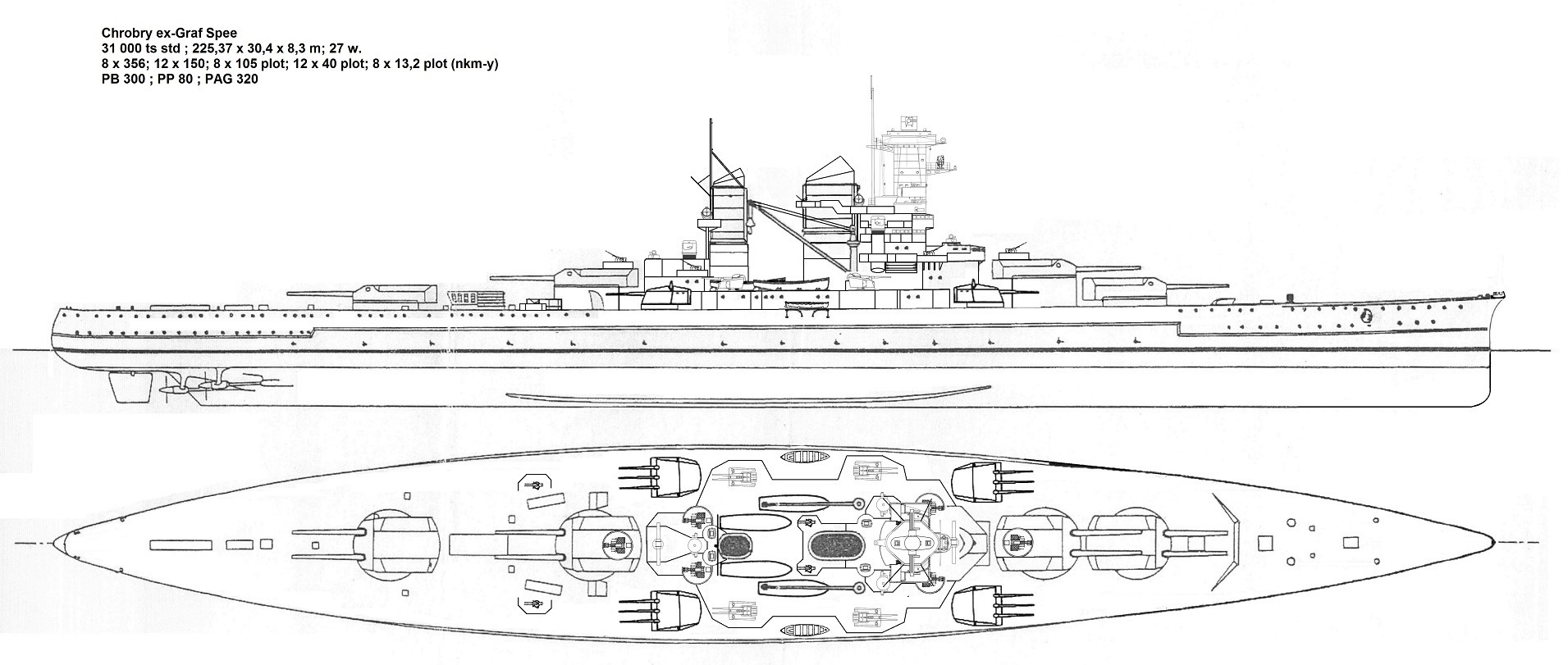

W cyklu prezentacji mutantów mamy...
..."nowość" ze stoczni Schichaua w Gdańsku.
ORP Chrobry ex - Graf Spee typu Mackensen, który został przebudowany przy pomocy Niemców. W przygotowaniu wersja przebudowy przy pomocy Szwedów

Bardzo niemiecki ten ORP Chrobry...
Szwedzi mieli tak duże doki że zająć się Graf Spee mod. 1916 ?
- Posty: 6843
Skoro Niemcy pomagali to musieli odcisnąć na nim swoje piętno.Marek-1969 pisze:Bardzo niemiecki ten ORP Chrobry...
Montaż systemów kierowania ogniem czy uzbrojenia, które nie było produkowane w kraju, wymusiło w poważnym stopniu upodobnienie do okrętów niemieckich.
Okręt do przebudowy nie został wysłany do Szwecji, a będzie robiony na miejscu, bo gdańszczanie też chcą zdobyć doświadczenie.
