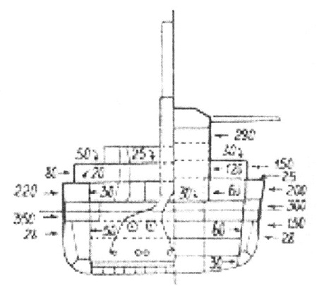

Brak wielkich chwytów powietrza nie oznacza napędu nuklearnego, ale bezpośredni wdmuch powietrza do kotłów. Niby różnica niewielka, ale znacząca. Na planiku ich nie zaznaczałem, bo jest w miarę ogólny.
Na przekroju widać, że barbety wież z armatami 150 mm nie wejdą w przewody spalinowe kotłów, a ciągi wentylacyjne można "przekierować" tak, żeby nie kolidowały z barbetami dostawionych wież. Tym bardziej, że pokład jest po likwidacji kazamat poszerzony do szerokości linii wodnej. Jak widać na przekrojach to gródź przeciwtorpedowa/przeciwodłamkowa przechodziła w zewnętrzna ścianę kazamat armat 150 mm. Nie powinno więc być problemu z dostawieniem barbet w wycięciach w tej grodzi.
Jeśli chodzi o systemy kierowania ogniem, to dalocelowniki artylerii głównej byłyby stawiane w miejsce poprzednich co nie powinno prowadzić do dużego zwiększenia poboru mocy. Natomiast układ siłowni Mackensena jest taki, że po zmianie zasilania kotłów na wyłącznie olejowe, umożliwia po zwiększeniu sprawności kotłów ich redukcję. Tak więc jest możliwa rozbudowa elektrowni pokładowej o co najmniej kolejne 2-4 generatorów o mocy 300 kW np. w pierwszej kotłowni (licząc od dziobu). Dla przypomnienia - elektrownia Mackensena (Grafa Spee) miała liczyć 8 diesel generatorów o łącznej mocy 2320 kW. Daje to jednostkową moc 290 kW. Można również wymienić oryginalne generatory na mocniejsze i w ten sposób oszczędzić miejsce.

Peperon pisze:Na przekroju widać
Osobiście uważam że na tym przekroju bardzo niewiele widać, jest tak ogólny że jego analiza ma jedynie wartość bardzo orientacyjną ;) Na Mackensen miały być dwa rodzaje kotłów, na tym bardzo niewyraźnym rysunku widać raptem zarys jednego z nich. Analiza zdjęć i dostępnych planików (nie tylko mackensenów bo tu są jedynie bardzo bardzo ogólne schematy - no chyba że masz coś lepszego) pokazuje że niemieckie kotłownie były bardzo upakowane. Na zdjęciach widać że na planach brakuje całej masy przewodów parowych i instalacji, podestów serwisowych, tablic z zegarami i regulacją które powodują że "przekierowywanie" czegokolwiek najlepiej zostawić w spokoju (przynajmniej poniżej pokładu pancernego). Nadal jak widzę nie bierzesz pod uwagę że przy barbetach musisz ustawić pomieszczenia przeładunkowe amunicji a one muszą zajmować miejsce, czego na pierwszy rzut oka nie widać. Wszystkie przewody muszą poza tym wychodzić przez pokład pancerny bo wycinanie przejść w grodziach poprzecznych trochę mija się z niemiecką filozofią niezatapialności. Ten temat jak wspomniałem przerobiłem trochę dokładniej (nie mniej trzeba przyznać po amatorsku) chociaż z miejsca "wywaliłem" oryginalną kotłownię, opierałem się przy tym na rozmieszczeniu urządzeń na takich okrętach jak Baden, Bismarck, Scharnhorst do których znalazłem o wiele lepsze rysunki. Niestety moje wprawki nie ocalały ale doprowadziły mnie do konkretnych wniosków. Nie bierzesz też pod uwagę że te wieże oznaczają dodatkową masę - bo chyba nie zamierzasz redukować opancerzenia kazamat? A barbety trzeba umieścić wyżej bo wysokość stropów na okrętach kajzerowskich była mniejsza niż 20 lat później w Kriegsmarine.
Jeżeli już koniecznie ktoś chce mieć stopięćdziesiątki w wieżach to najlepiej drh LC/38, są mniejsze i lżejsze, tyle że dostępne "kilka" lat później.
Peperon pisze:Nie powinno więc być problemu z dostawieniem barbet w wycięciach w tej grodzi.
Uważam że samo robienie wycięć w tej grodzi jest słabym pomysłem.
Peperon pisze:Jeśli chodzi o systemy kierowania ogniem, to dalocelowniki artylerii głównej byłyby stawiane w miejsce poprzednich co nie powinno prowadzić do dużego zwiększenia poboru mocy.
A ja myślę że nowe dalocelowniki współpracowały z nowymi przelicznikami i wyposażeniem na które nie ma miejsca w kadłubie Mackensena a wszystko to włącznie z nowym uzbrojeniem pobierało tyle energii że na podobnej wielkości Scharnhorstcie zaprojektowano elektrownie o trzykrotnie większej mocy niż tu.
Peperon pisze:Natomiast układ siłowni Mackensena jest taki, że po zmianie zasilania kotłów na wyłącznie olejowe, umożliwia po zwiększeniu sprawności kotłów ich redukcję.
Nie wiem, nie liczyłem, nie znam się. Ale próbowałem wmieścić w ten kadłub istniejące siłownie niemieckie z lat trzydziestych i słabo się mieściły.
Nie wiem czy przewidziałeś konieczność dobudowania bąbli które zniwelowałyby przyrost masy dodatkowego wyposażenia i opancerzenia - chyba widzę że dołożyłeś coś na pokład pancerny? Potrzebujesz więc więcej mocy niż oryginalnie.

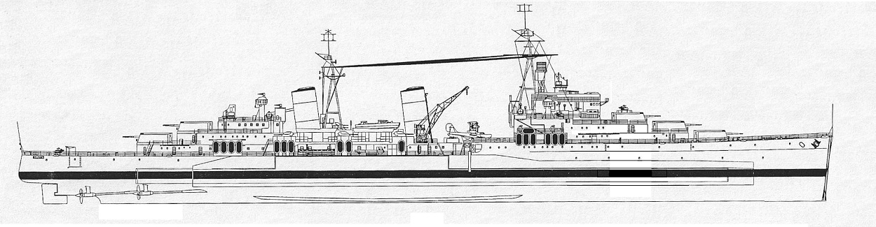

Na stronie 118 Maciej 3 przedstawił paskudę, która bardzo mi się spodobała. Co więcej, nie dawała mi spokoju i wygniotłem bardziej strawną wersję niż Maciejowa.
Belfast pięciowieżowy 1.jpg (159.61 KiB) Przejrzano 9660 razy
W planach dwie wersje wedle mojego postulatu do Macieja 3.
Wrzucę obie, jak tylko będą gotowe - wspólnie w jednym poście. :diabel:
I jeszcze jedno. Jako bazy użyłem rysunku Belfasta, autorstwa Tomasza Grotnika z roku 2003.
Mam nadzieję, że się nie pogniewa ;)
