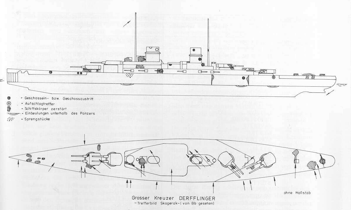

jogi balboa pisze:No widzę że Bismarck swoją odpornością ...
W temacie odporności.
Znalazłem taki rysuneczek Derfflingera po bitwie Jutlandzkiej.
Wygląda na nieźle "postrzelonego" :lol:
Re: Bitwa Jutlandzka
: 2015-11-16, 19:50
autor: Maciej3
Rysunek Seylitza wygląda jeszcze fajniej.
