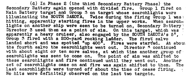

MiKo pisze: można by na podstawie tego raportu (trochę przesadzając) wysnuć wniosek, że obok Takao nie spadł żaden pocisk
A spadł? Bo nie kojarzę. :? To Takao też był wtedy pod ogniem?

Re: Iowa kontra Yamato 4/2012
Halsey pisze:
No właśnie nie wiadomo, czy np raport tak mało szczegółowy czy poprostu nie spadł.
W sumie to nie wiem czy był. Średnia Washingtona mogła strzelać zarówno do Atago jaki i Takao. O 01.02 kiedy otworzyała ogień, to Atago zaczął już pokazywać rufę, a Tako ciągle prezentował całą sylwetkę. Z raportu Washingtona wynikało chyba, że 127-ki przerzucał ogień pomiedzy trzema okrętami.

Wiesz Miko, jedno nie szkodzi drugiemu - to że strzelali, to nie znaczy że trafili, ani że ulokowali jakikolwiek pocisk na tyle blisko celu, że cel uznał, że był ostrzeliwany.
Wiem, że w kontekście tego co się stało z Kirishimą w tej samej bitwie, brzmi to aż nazbyt złośliwie, ale złośliwość nie była u moim zamiarem.

Halsey pisze: Z raportu Washingtona wynikało chyba, że 127-ki przerzucał ogień pomiedzy trzema okrętami.
Wygląda na to, że masz rację. Zasugerowałem się tym, że z pary krążowników oberwał tylko Atago.
