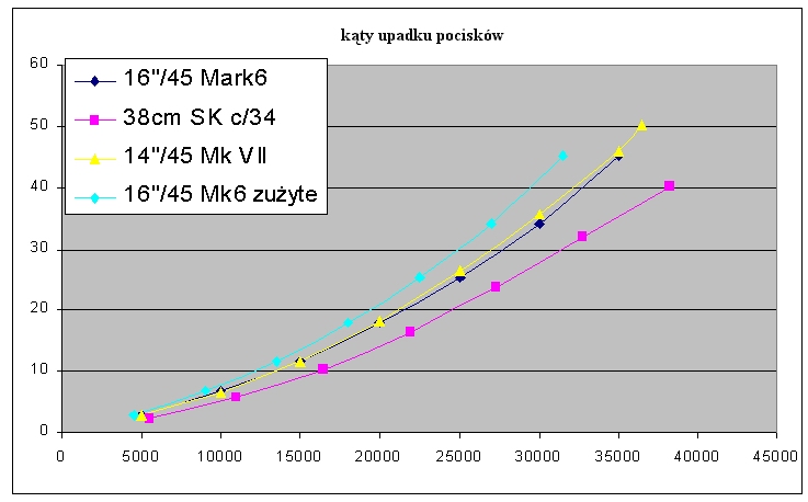

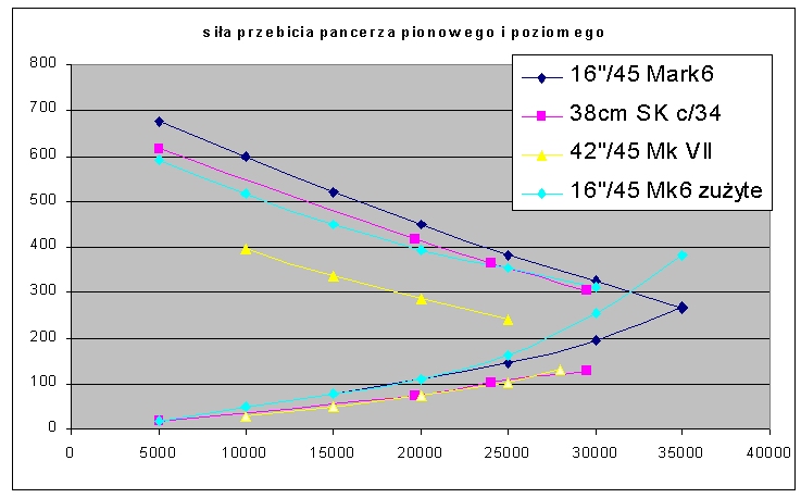

Zrobiłem takie małe amatorskie wyliczenie. Zakładając że Massa strzelał do Jean Bart gdzieś z odległości pomiędzy 20 a 25km i wyliczywszy z rysunków na takiej jednej wundercudownej ruskiej stronce kąty upadku pocisków, metodą wykreślną ustaliłem :) że prędkość początkowa pocisków 16” wystrzeliwanych przez amerykański pancernik, powinna wynosić około 655m/s.
Na tej podstawie ustaliłem różnicę energii kinetycznej pomiędzy działem nowym z tabelek na http://www.navweaps.com a moimi wyliczeniami i przełożyłem wprost na zdolność przebijania pancerza pionowego i poziomego.
Jak widać na pewnym zakresie odległości zdolność przebijania pokładu praktycznie się nie zmieniła pomimo nieznacznego wzrostu kąta upadania pocisku. Jest to wynikiem zmniejszenia się ogólnie energii pocisku wynikającej z mniejszej prędkości początkowej.
Oczywiście każdy powinien wiedzieć jak poważnie traktować takie amatorskie zabawy, ale fajnie jest sobie nawet w sporym przybliżeniu porównać obie pukawki mając powiedzmy że porównywalne warunki.
Tak zgadza się. Nudziło mi się bardzo dzisiaj z rana :)
