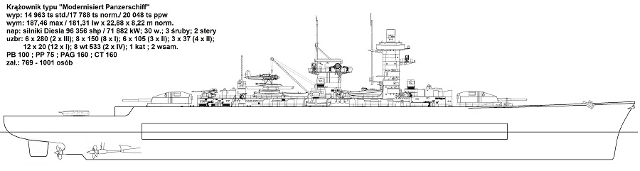

Podczas dłubania przy innych wersjach narodowych wpadł mi do głowy taki niecodzienny pomysł, żeby na kadłubie Defendera postawić coś trochę innego... ;)
Mam nadzieję, że pomimo braku rzutu pokładu, jednak przypadnie do gustu.
Wyliczenia do tego rysunku robił de Villars. :brawo:
Oczywiście poza uzbrojeniem i wymiarami. :diabel:

autor: Kpt.G
Wygląda ciekawe, jednak dodatkowe 10m i wał trochę daje..:)
A gdyby tak art. średnią zrobić nieco inaczej?
Mianowicie 3xII 150mm, jedna na rufie w super pozycji a pozostałe na burtach po jednej, uzupełnione 4xII 105mm po dwa na burtach.
Ew. zamienić wszystkie 150 i 105 na 100-133mm?
Ciekawe czy na większym kadłubie z ciut mocniejszym (burta 120-130mm) pancerzem i prędkością nie mniejszą jak 28-29w dodać na dziobie drugą wieżę skolko by przytył?

Ale on nie jest dłuższy o 10 metrów. Jest szerszy od AGS-a, ale na długości to tylko z 1,5 metra. Idea ćwiczenia polegała na tym, że wrzucam nadbudówki i uzbrojenie kieszonki na dopasowany kadłub PKR-a, czy Defendera - na jedno wychodzi. ;)
Natomiast reszta to już tylko kwestia dopasowania na podstawie obliczeń, które zrobił de Villars. No i wyszło to, co pokazałem. Zresztą całość jest pewnego rodzaju pokłosiem dyskusji nad kieszonkami i ich możliwym wzmocnieniem. Według mnie taka wersja minimum. :diabel:

Kpt.G pisze:Wybacz, pomyliło mi się że AGS miał 176m, nie wiem skąd mi się to wzięło.. :)
Przyznam się jeszcze że zaczął chodzić mi po głowie krążownik uzbrojony w działa 190-254mm (6-12 luf), ale nic konkretniejszego nie mam.
To może przypomnę taką moją wypocinę: http://springsharp.blogspot.com/2013/04 ... chity.html
: 2017-06-22, 09:30
autor: oskarm
Generalnie pomysl ok, tylko artyleria srednia to wtedy powinny byc szwedzkie 120 (unifikacja z Gromami) a OPL Boforsy 40 mm.
: 2017-06-22, 17:17
oskarm pisze:Generalnie pomysl ok, tylko artyleria srednia to wtedy powinny byc szwedzkie 120...
A czy były stodwudziestki o wysokim kącie podniesienia ?
Podejrzewam, że Boforsa to tylko stopiątki. Ale zestaw sześciu zdwojonych podstaw też swoją wagę ma. Zwłaszcza po ustawieniu dwóch z nich w płaszczyźnie symetrii.

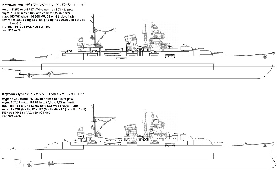

Oto kolejna odsłona zabawy z Convoy Defenderem.
Tym razem "japońska wersja narodowa".
Tradycyjnie rachunki przeprowadził de Villars.
Mam nadzieję, że wesprze mnie również podczas przygotowania kolejnych wersji.
Myślę, że najszybciej nadciągnie wersja teutońska (jak mawia Maciej), bo do amerykańskiej nie mam jakoś serca, pomimo rozpoczęcia jej zaraz po angielskiej.
Życzę miłego oglądania.
