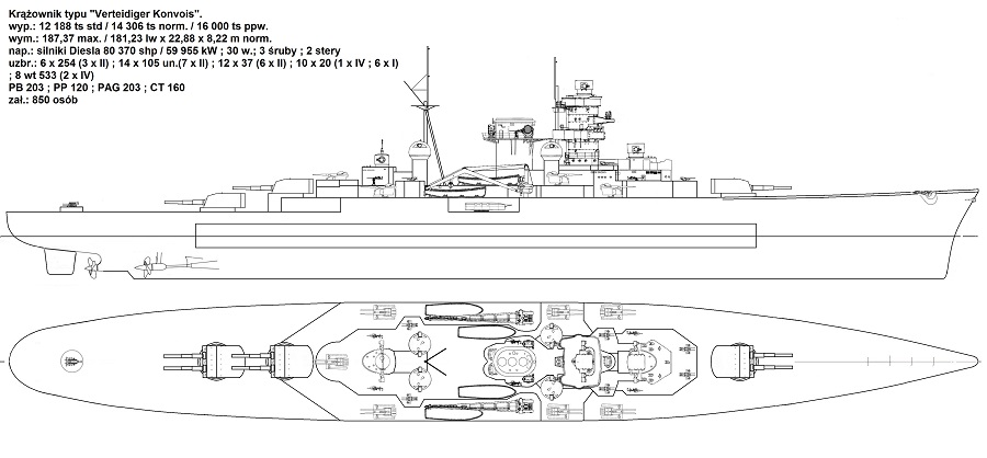

Dawno ;) nic nie wrzucałem w tym wątku, dlatego dziś czas na kolejną odsłonę Convoy Defendera, tym razem w wersji niemieckiej.
Jest to moje opracowanie, ponieważ dostałem Springsharpa i samodzielnie na nim pracowałem. Efekty w załączonym obrazku.
Verteidiger Konvois.jpg (88.91 KiB) Przejrzano 16061 razy
Istnieje spore prawdopodobieństwo, że popełniłem jakieś błędy, ponieważ wyniki bardzo mnie zaskoczyły. Dlatego prosiłem kolegę De Villarsa o ich sprawdzenie.
Jeśli wskaże mi miejsca pomyłek, to wrzucę rysunek z poprawionymi danymi.
Prezentowany rysunek prezentuję, bo już od dawna mnie korciło, ale nie chciałem tego robić bez odpowiednich wyliczeń.
Jak policzę inne jeszcze ciekawsze rysunki, to pokażę ich sylwetki w jednym rysunku.
Wszystkie są opracowane jako planiki, ale dla demonstracji wystarczą - według mnie - sylwetki.
I jak zwykle liczę na litościwe przyjęcie.

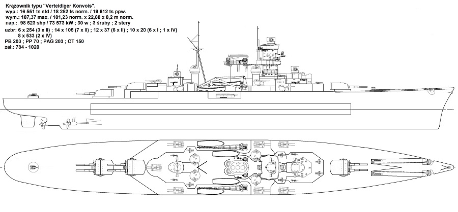

Posty: 6803
A teraz niemiecki obrońca konwojów po poprawkach.
Nie będę ukrywał, że uwagi De Villarsa były bezcenne w procesie ulepszania "projektu".

Poniżej pełny raport z obliczeń. Miłej lektury, uwagi mogą być wielce użyteczne.
Veriteidiger Konvois
Deutschland armored cruiser laid down 1936 (Engine 1938)
Displacement: 15 884 t light; 16 551 t standard; 18 252 t normal; 19 612 t full load
614,96 ft / 594,59 ft x 75,07 ft x 26,90 ft (normal load)
187,44 m / 181,23 m x 22,88 m x 8,20 m
Armament:
6 - 10,00" / 254 mm guns (3x2 guns), 496,04lbs / 225,00kg shells, 1932 Model
on centreline ends, majority aft, 1 raised mount aft - superfiring
12 - 4,13" / 105 mm guns (6x2 guns), 35,32lbs / 16,02kg shells, 1935 Model
Dual purpose guns in deck mounts with hoists
on side, all amidships, 2 raised mounts - superfiring
2 - 4,13" / 105 mm guns (1x2 guns), 35,32lbs / 16,02kg shells, 1934 Model
on centreline aft, all raised guns - superfiring
12 - 1,46" / 37,0 mm guns (6x2 guns), 1,55lbs / 0,70kg shells, 1934 Model
10 - 0,79" / 20,0 mm guns (7 mounts), 0,33lbs / 0,15kg shells, 1934 Model
on side, evenly spread, 6 raised mounts
Weight of broadside 3 493 lbs / 1 584 kg
8 - 21,0" / 533 mm above water torpedoes
Armour:
Main: 7,99" / 203 mm 354,49 ft / 108,05 m 15,16 ft / 4,62 m
Ends: Unarmoured
Main Belt covers 92% of normal length
- Torpedo Bulkhead: 1,57" / 40 mm 388,12 ft / 118,30 m 35,04 ft / 10,68 m
Main: 7,99" / 203 mm 3,94" / 100 mm 7,99" / 203 mm
2nd: 0,79" / 20 mm 0,59" / 15 mm -
3rd: 0,79" / 20 mm 0,59" / 15 mm -
- Armour deck: 2,76" / 70 mm, Conning tower: 5,91" / 150 mm
Machinery:
Geared drive, 3 shafts, 98 623 shp / 73 573 Kw = 30,00 kts
Range 10 000nm at 15,00 kts
Bunker at max displacement = 3 061 tons
Complement: 784 - 1 020
Cost: £6,871 million / $27,484 million
Armament: 439 tons, 2,4%
Armour: 5 060 tons, 27,7%
- Belts: 1 860 tons, 10,2%
- Torpedo bulkhead: 792 tons, 4,3%
- Armament: 758 tons, 4,2%
- Armour Deck: 1 562 tons, 8,6%
- Conning Tower: 88 tons, 0,5%
Machinery: 2 701 tons, 14,8%
Hull, fittings & equipment: 7 684 tons, 42,1%
Fuel, ammunition & stores: 2 368 tons, 13,0%
28 604 lbs / 12 975 Kg = 57,2 x 10,0 " / 254 mm shells or 4,8 torpedoes
Stability (Unstable if below 1.00): 1,18
Metacentric height 4,4 ft / 1,3 m
Roll period: 15,0 seconds
Steadiness - As gun platform (Average = 50 %): 51 %
- Recoil effect (Restricted arc if above 1.00): 0,37
Seaboat quality (Average = 1.00): 1,03
Hull form characteristics:
Block coefficient: 0,532
Length to Beam Ratio: 7,92 : 1
'Natural speed' for length: 24,38 kts
Power going to wave formation at top speed: 58 %
Bow angle (Positive = bow angles forward): 27,00 degrees
Stern overhang: 5,14 ft / 1,57 m
- Stem: 29,89 ft / 9,11 m
- Forecastle (20%): 25,00 ft / 7,62 m
- Mid (50%): 24,61 ft / 7,50 m (15,55 ft / 4,74 m aft of break)
- Quarterdeck (15%): 15,55 ft / 4,74 m
- Stern: 15,55 ft / 4,74 m
- Average freeboard: 20,61 ft / 6,28 m
Space - Hull below water (magazines/engines, low = better): 92,0%
- Above water (accommodation/working, high = better): 129,3%
Waterplane Area: 30 629 Square feet or 2 846 Square metres
Displacement factor (Displacement / loading): 131%
Structure weight / hull surface area: 162 lbs/sq ft or 792 Kg/sq metre
Hull strength (Relative):
- Cross-sectional: 1,21
- Longitudinal: 2,00
- Overall: 1,28
Głównymi błędami poprzedniej wersji były:
1. współczynnik pełnotliwości na poziomie 0,417
2. współczynnik wytrzymałości 0,50 przy wymaganym minimum na poziomie 1,0.
Dlatego wyporność standardowa była na poziomie niecałych 12 200 ton.

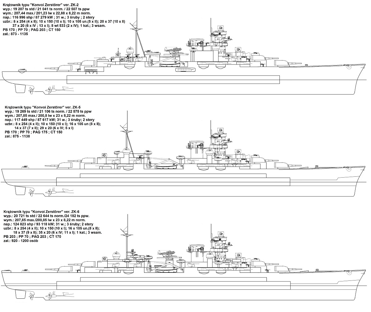

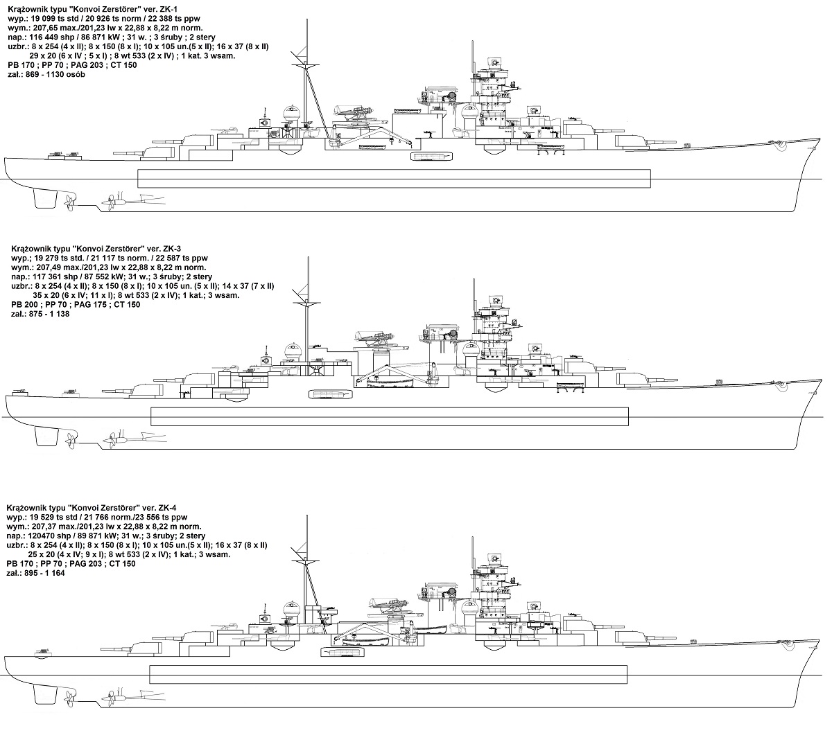

No i nadszedł czas na niemieckie niszczyciele konwojów.
Najpierw słabsza wersja,...
Konvoi Zerstorers 1.jpg (235.44 KiB) Przejrzano 15848 razy
...a następnie wersja silniejsza.
Konvoi Zerstorers.jpg (239.69 KiB) Przejrzano 15848 razy
Niby zbliżone, ale jednak co 10 to nie 8 150-tek na pokładzie. :lol:
Jak zwykle liczę na litościwe przyjęcie pomimo użycia Springsharpa do obliczeń.
Miłego oglądania. ;)

O b r z y d l i w s t w o !! :cfaniak:
Posty: 6803
Maciej pisze:O b r z y d l i w s t w o !! :cfaniak:
A wiesz, że bywają brzydule tak bardzo brzydkie, że aż ładne ? :diabel:
A Ty się czepiasz teutońskich ślicznotek. ;)

Udało ci się stworzyć himerę. Mimo niemieckich nadbudówek i kominów, powstały okręty tak bardzo brytyjskie że kilka razy czytałem opis pod rysunkami czy aby to jest to co widzę :D
Technicznie powtórzę to co zawsze, toto jest naćkane uzbrojeniem ponad miarę - w staroamerykańskim stylu. Główny kaliber w prawdzie mniejszy niż na oryginalnym kieszonkowcu ale nadal znaczny, a na kieszonkowcach mimo że lawety drugiego kalibru były wcale sporo odsunięte od głównej, to i tak cierpiały od podmuchów - stąd później dorabiano deflektory które trochę poprawiały warunki ich obsługi. Tu na tym chyba wolałbym wyskoczyć za burtę niż obsługiwać stopięćdziesiątki :wink:
